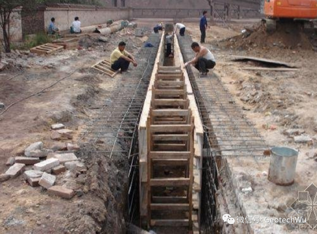

地下连续墙是基础工程在地面上采用一种挖槽机械,沿着深开挖工程的周边轴线,在泥浆护壁条件下,开挖出一条狭长的深槽,清槽后,在槽内吊放钢筋笼,然后用导管法灌筑水下混凝土筑成一个单元槽段,如此逐段进行,在地下筑成一道连续的钢筋混凝土墙壁,作为截水、防渗、承重、挡水结构。

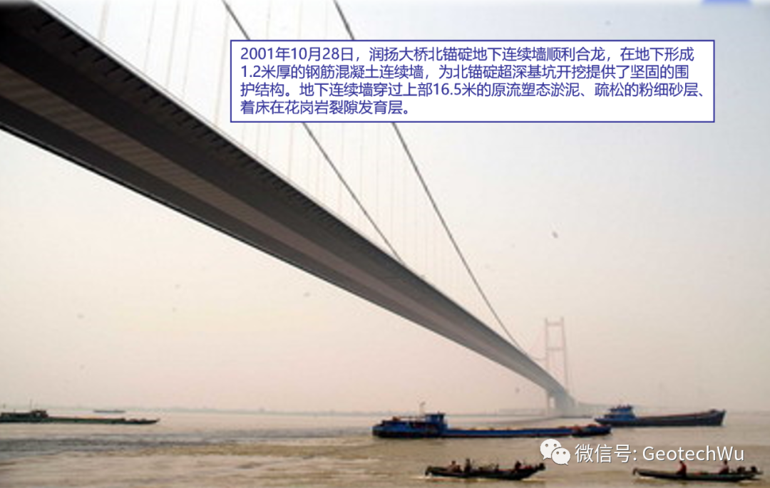

地下连续墙是近几十年来伴随着钻孔灌注桩施工技术在地下工程和基础工程施工中发展起来的一项新技术,它既可是结构物基础的一部分,也可在修筑施工中起围堰支护基坑的作用,地下连续墙技术向着大深度、高精度方向发展, 目前最大开挖深度为140m,最薄厚度为20cm;目前已在修建桥梁基础中得到应用。
地下连续墙的优点是基本上适合各种地层条件,且不必采用降水措施, 承载能力高, 结构刚度大,整体性,防渗性和耐久性好;施工时无噪音,无振动,施工速度快,建造深度大,成槽精度高, 能适应较复杂地质条件;施工净空小,对临近建筑物和道路交通影响小, 可以作为地下主体结构一部 分,节省挡土结构造价.

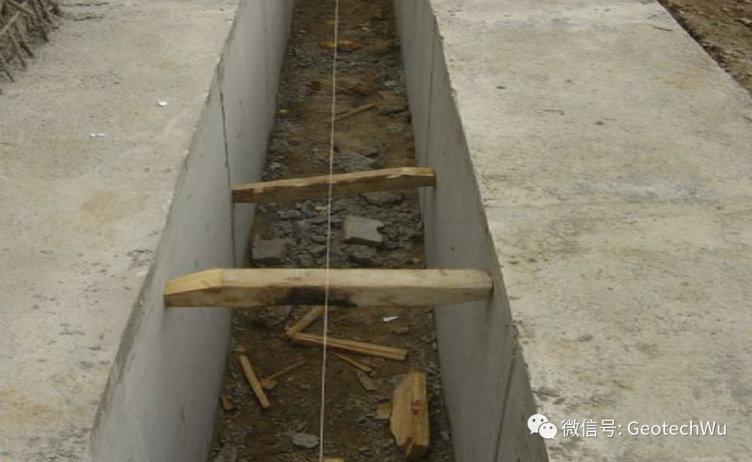

(1) 单层地下连续墙不应直接用于防水等级为一级的地下工程墙体。单墙用于地下工程墙体时,应使用高分子聚合物泥浆护壁材料。
(2) 墙的厚度宜大于600mm。
(3) 应根据地质条件选择护壁泥浆及配合比,遇有地下水含盐或受化学污染时,泥浆配合比应进行调整。
(4) 单元槽段整修后墙面平整度的允许偏差不宜大于50mm。
(5) 浇筑混凝土前应清槽、置换泥浆和清除沉渣,沉渣厚度不应大于100mm,并应将接缝面的泥皮、杂物清理干净。
