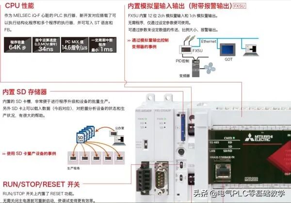

三菱FX3U系列PLC是第三代微型可编程控制器,采用一类可编程的存储器,用于其内部存储程序,执行逻辑运算、顺序控制、定时、计数与算术操作等面向用户的指令,并通过数字或模拟式输入/输出控制各种类型的机械或生产过程。

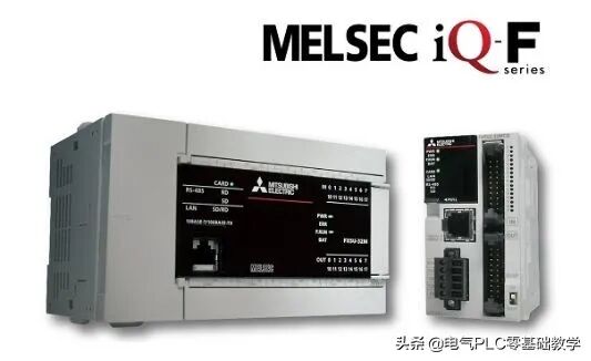

三菱FX5U系列PLC同样是三菱小型plc,以基本性能的提升、与驱动产品的连接、软件环境的改善为亮点,作为FX3U系列的升级产品FX5U系列精益求精现隆重于2015年问世。

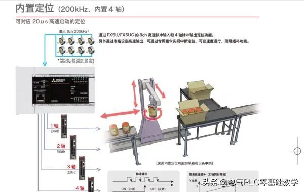

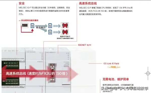

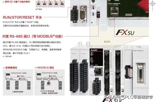

1、系统总线速度:
FX5U系列做为fx3u的升级版,虽小而精,和FX3U作比较,系统总线速度确实是得到了很大的提升,提升了高达150倍。同时最大可扩展16块智能扩展模块,内置2入1出模拟量功能,内置以太网接口及4轴200kHz高速定位功能。

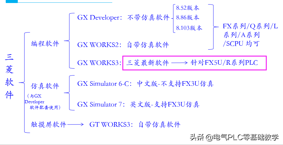

2、编程软件:
三菱FX3U支持CC-LINK,可以用GXDeveloper和GXWorks2编程,但是GXDeveloper 7.11以下版本不支持Fx3U的仿真,安装高版本的才行,亲自试过GXDeveloper 8.52 + Gx Simulator 7.16可以编程仿真,至于其他版本,你可以试一试。而GXWorks2是自带仿真软件的,不需要另外安装仿真软件,初学者可以直接安装GXWorks2,安装简单,易上手。
而三菱FX5U支持CC-LINKIE,只能用GXWork3编程,GXWORKS3编程软件直观的图形化操作,通过FB模块,消减开发工时。运用简易运动控制定位模块通过SSCNETIII/N定位控制,可实现丰富的运动控制。

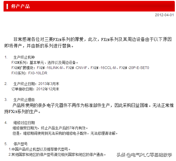

FX3U与FX2N接线最大的区别在于,3U有S/S端,通过S/S端可以对PLC变为漏型输入或源型输入,FX2N就没有此功能,顺带说明一下,早在2012年,三菱官网就发出来三菱FX2N停产的通知,维修对应日期,也仅仅是7年之内,作为老一代机型,已经慢慢退市了,现在用的人也是非常的少。新一代机子都有以太网作为基本接口,速度更快。
