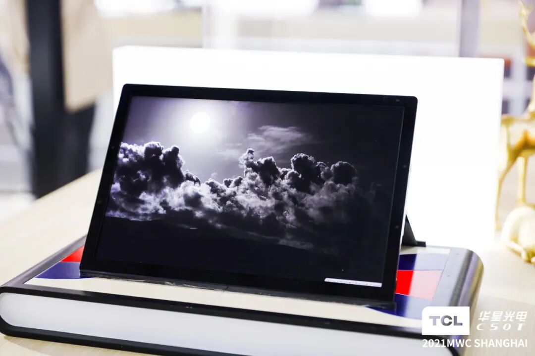

李治福: 华星光电一直致力于深耕Mini-LED产品和技术的研发和布局。华星技术创新大会DTC2019推出了MLED品牌。Mini-LED技术的布局从穿戴、VR、平板、笔电、车载到监视器和电视类产品从小到大,全产品线覆盖。武汉华星光电早在2016年就开始布局Mini-LED技术的研发,更是在2019年SID展会全球首发最薄(2.4t)15.6” Mini-LED NB显示模组、2020年发布全球最窄边框的17.3” Mini-LED NB显示模组,在车载方面除了2019年展示12.3英寸圆形Mini-LED和全球首发推出了17” WQHD Mini –LED车载触控显示模组,在华星技术创新大会DTC2020上更是重磅推出全球首发的48英寸8K触控集成曲面AM-Mini-LED车载触控显示模组,取得了非常热烈的反响。在最近的MWC上海2021展会上,华星全球首发推出13.3”触控显示模组,完成了中小尺寸PM到AM全产品线的全面技术布局。

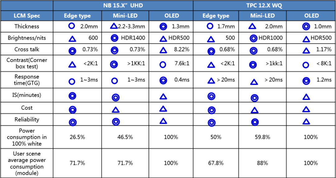

CINNO: 华星光电搭载Mini-LED的平板、笔电产品,与当下同样热议的OLED平板、笔电产品相比,在产品性能指标和量产性方面具有哪些优势?
李治福: 近年来,中高端平板和笔电产品上LTPS-LCD的比重逐渐增加,尤其是Mini-LED技术的推出,极大提升了LTPS-LCD产品的暗态显示效果,提高了对比度。参照如下平板和笔电产品技术特性的对比可以看出,Mini-LED相较于刚性OLED,尽管在厚度和响应时间上还有待提高。但在功耗/ HDR标准/CR/亮度/产品信赖性上,都有明显优势。
HDR标准下Mini-LED可轻松实现HDR1000甚至可以满足HDR1400的需求,但是OLED因为亮度限制只能做到HDR500的水准,Corner CR测试更是达到1KK:1,超越了OLED的显示水准。同等亮度下255灰阶全白画面,Mini-LED功耗只有OLED的50%,其他画面下,如游戏,网页,社交等常用画面,也都比OLED的功耗低;这对平板、笔电等便携式产品来讲,电池的耐用性有比较大的影响。另外,在残像和可靠性方面,Mini-LED较OLED也是有相当明显的优势。所以我们认为在中高端的平板、笔电上,Mini-LED和OLED各有长处,而相对而言,Mini-LED优势更突出一些。

华星一直保持和上下游整个产业链的紧密合作,很早就布局了自己的核心供应链资源,比如这次MWC展会的平板Mini-LED产品就是和我们的核心供应商之一的隆利科技联合开发完成的,并且与隆利科技共同打造了中小尺寸显示技术开发联合创新实验室,将围绕Mini LED、Micro LED、超薄、窄边框技术、防窥技术等多个方向进行研发,推动新型显示技术的升级。在新技术上,华星光电更注重自主的专利创新和方案解决能力,同时不断推动上下产业链向前发展,保持我们华星在整个显示行业的领先地位。
