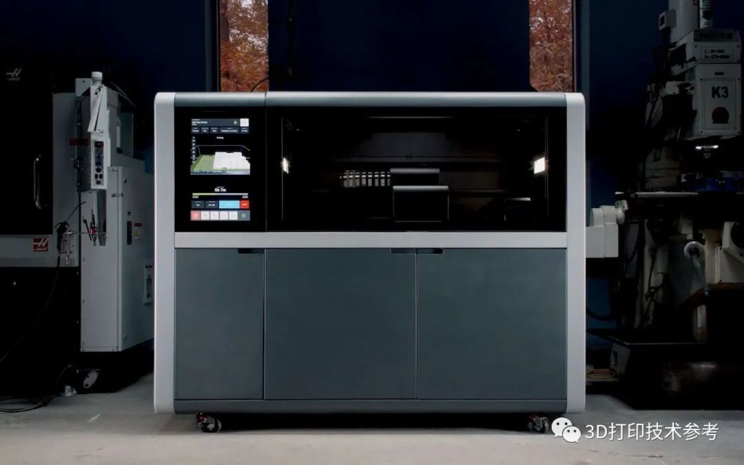

至目前,可用于粘结剂喷射成型的金属材料远远不及其他金属3D打印技术,但前者基于在低成本、批量化制造方面的巨大优势,获得了极大关注。HP和Desktop Metal等公司在前几年备受关注,但截至目前,这两家公司最初宣传的高量产解决方案都还未上市,Desktop Metal则是在去年推出了一款中量产的中间版本。
具备粘结剂喷射技术成型潜力的金属和非金属材料超过40种的图2
Desktop Metal Shop System
在该技术领域,目前已商业化的打印机品牌还属Exone以及Digital Metal,前者当属该领域的领导者。Exone金属打印机既可成型金属材料,也可成型陶瓷和复合材料。此前,该公司推出的官方认证材料仅有6种,在过去几个月中Exone对其客户打印的材料进行了严格评估,新认定14种可打印材料,包括6种金属合金、6种陶瓷和2种陶瓷-金属复合材料。加之该公司同期开发的M2工具钢达到最高合格状态,其可成型材料总量达到21种

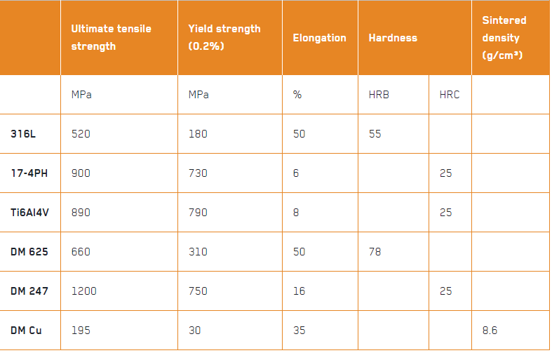

从这些材料可以看到,一些常用的金属材料如316L/304L不锈钢、模具钢、工具钢、钛合金、镍基合金等都可以通过粘结剂喷射技术成型,且都获得了应用。2019年,瑞典Digital Metal推出了两种“超级合金”DM247和DM625,实际上就是两种镍基合金的牌号,这是该公司为满足航空航天、汽车和工业领域对3D打印高温合金材料的需求增长而开发。

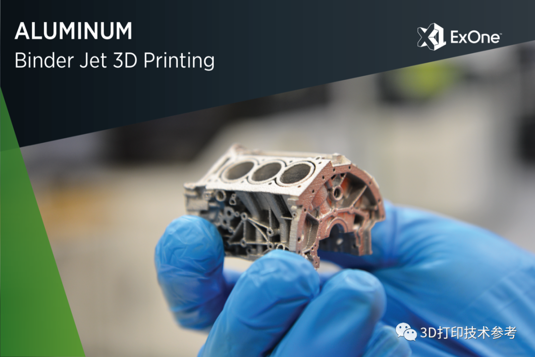

铝合金是汽车和航空航天业中最常用的金属之一,但其在粘结剂喷射成型技术中一直面临挑战,其主要原因是在打印完成后的烧结过程中容易导致铝合金燃烧。不过在今年3月, ExOne已经成功实现了现了6061铝合金粘结剂喷射3D打印

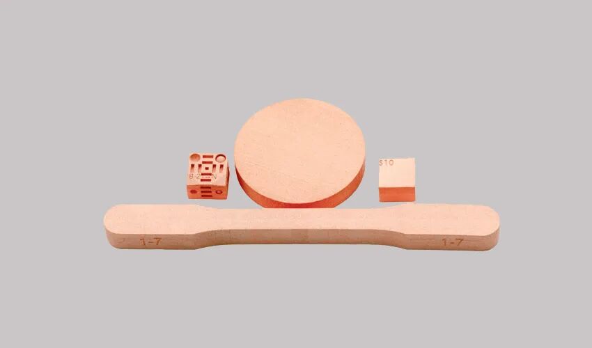

铜的粘结剂喷射成型一直在被研究,2015年的一项研究使用Exone的打印机证明了铜的可打印性,同时也阐明纯金属粘结剂喷射成形面临的一个主要挑战是提高零件的烧结性和致密性。不过,纯铜的粘结剂喷射成型也已经被克服。今年2月,Digital Metal宣布推出纯铜3D打印材料,成为第一个为粘结剂喷射3D打印系统提供官方认证的纯铜材料和工艺的设备商
