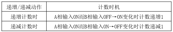

(1)1相1输入计数器(S/W)--受扫描周期影响
1相1输入计数器(S/W)的计数方法如下所示。
三菱FX 5U PLC高速计数器基础及模拟量的图4

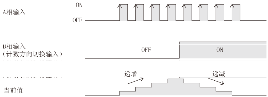

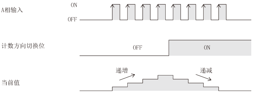

(2)1相1输入计数器(H/W)--受硬件输入影响
1相1输入计数器(H/W)的计数方法如下所示。
三菱FX 5U PLC高速计数器基础及模拟量的图5

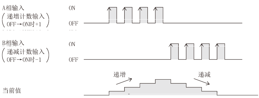

(3)1相2输入计数器
1相2输入计数器的计数方法如下所示。
三菱FX 5U PLC高速计数器基础及模拟量的图6

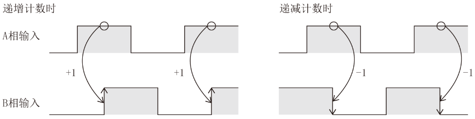

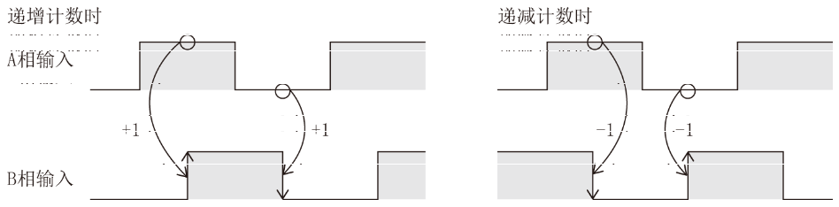

(4)2相2输入计数器[1倍频]
2相2输入计数器[1倍频]的计数方法如下所示。
三菱FX 5U PLC高速计数器基础及模拟量的图7
三菱FX 5U PLC高速计数器基础及模拟量的图8
(5)2相2输入计数器[2倍频]
2相2输入计数器[2倍频]的计数方法如下所示。
三菱FX 5U PLC高速计数器基础及模拟量的图9
三菱FX 5U PLC高速计数器基础及模拟量的图10

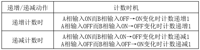

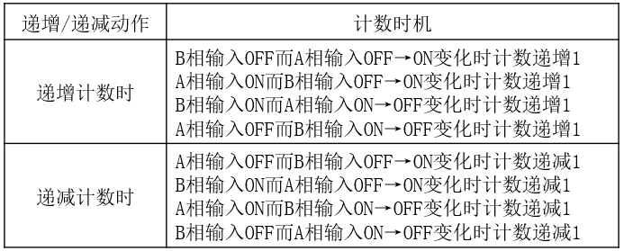

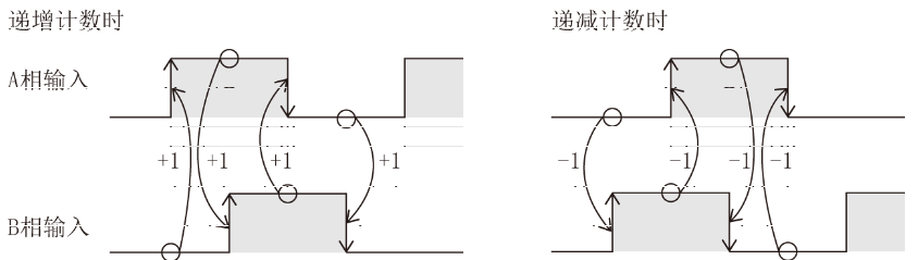

(6)2相2输入计数器[4倍频]
2相2输入计数器[4倍频]的计数方法如下所示。
三菱FX 5U PLC高速计数器基础及模拟量的图11
三菱FX 5U PLC高速计数器基础及模拟量的图12

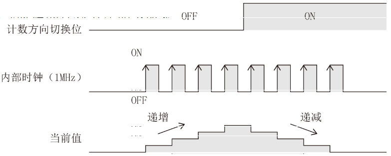

(7)内部时钟
内部时钟的计数方法如下所示。
三菱FX 5U PLC高速计数器基础及模拟量的图13
内部时钟始终以1Mhz的时钟进行计数递增/递减。不使用来自外部的输入。
1Hz,即在单位时间内完成振动的次数,单位为赫兹(1赫兹=1次/秒)。
1MHz=1000kHz(1百万赫兹,即每秒振动1百万次)。

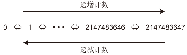

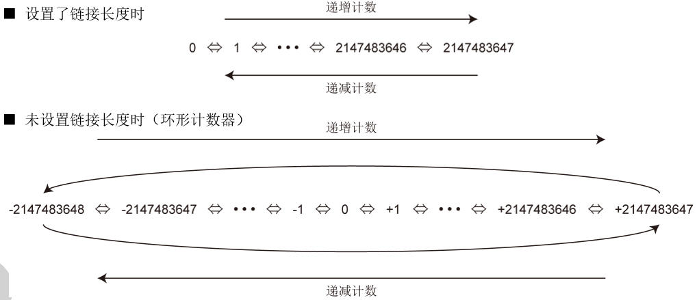

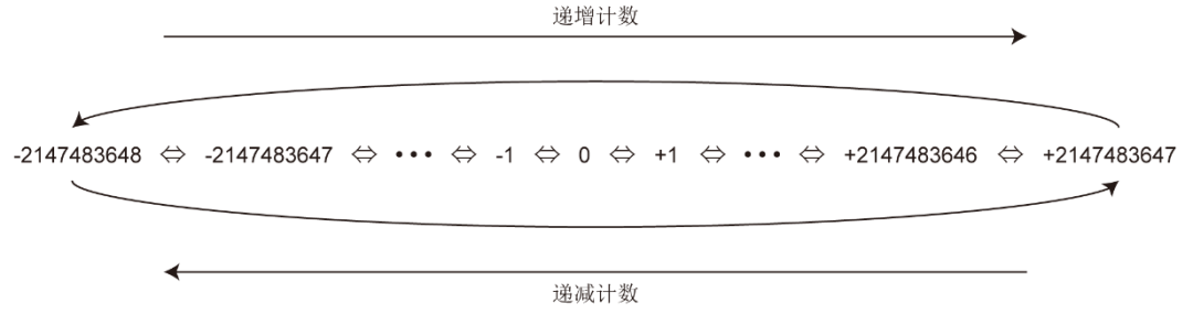

高速计数器的形式与计数范围
根据环长设置,高速计数器的形式为环形计数器。
(1)设置了链接长度时
三菱FX 5U PLC高速计数器基础及模拟量的图14
(2)未设置链接长度时(环形计数器)
三菱FX 5U PLC高速计数器基础及模拟量的图15

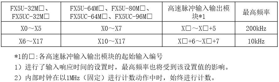

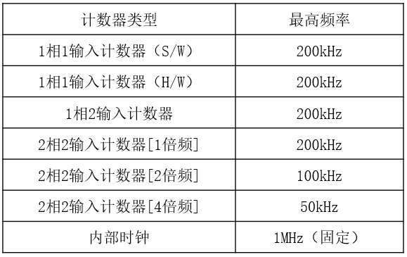

高速计数器的最高频率
各类高速计数器的可计数最高频率如下所示。
关于各输入分配的最高频率,参照【高速计数器的各输入分配的最高频率】。
三菱FX 5U PLC高速计数器基础及模拟量的图16
注意:最高频率会受到输入电路的限制。

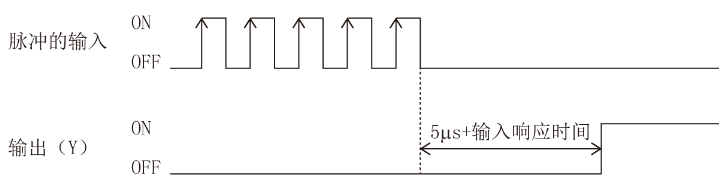

(1)CPU模块
使用高速比较指令(DHSCS、DHSCR、DHSZ指令)、高速比较表、多点输出高速比较表输出到Y0~Y17时,脉冲的输入→计数值的比较(一致)→输出至Y为止的时间为5μs+输入响应时间。
输出到Y20以后时,从脉冲的输入到输出为止的时间将受到通信及用户中断的影响。
(2)高速脉冲输入输出模块
高速比较表的一致输出只能是自身模块内的输出。
输入脉冲→比较计数值(一致)→输出至Y所花费的时间是5μs+输入响应时间。
(3)动作图
动作图如下所示。(比较值:5)
三菱FX 5U PLC高速计数器基础及模拟量的图18

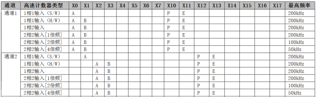

三、 高速计数器的分配

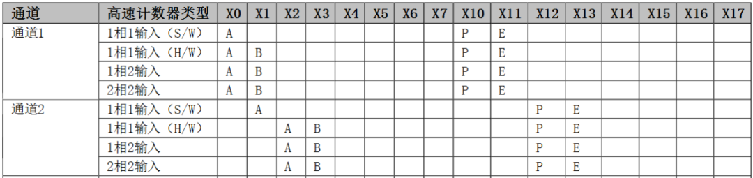

0 1

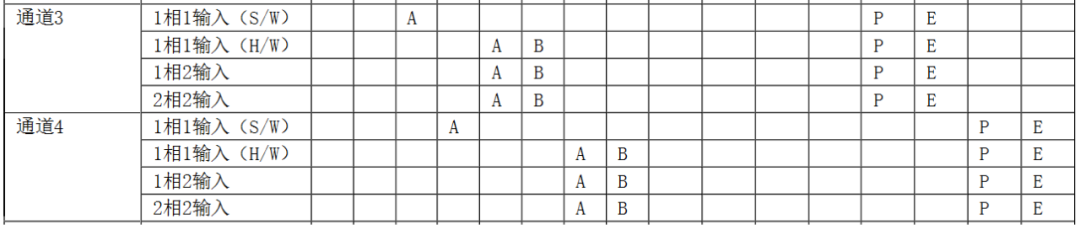

高速计数器的输入分配
高速计数器的输入软元件的分配通过参数进行设置。
通过参数对各通道设置各自的功能时,即确定与之对应的分配。
使用内部时钟时,为与1相1输入(S/W)相同的分配,不使用A相。

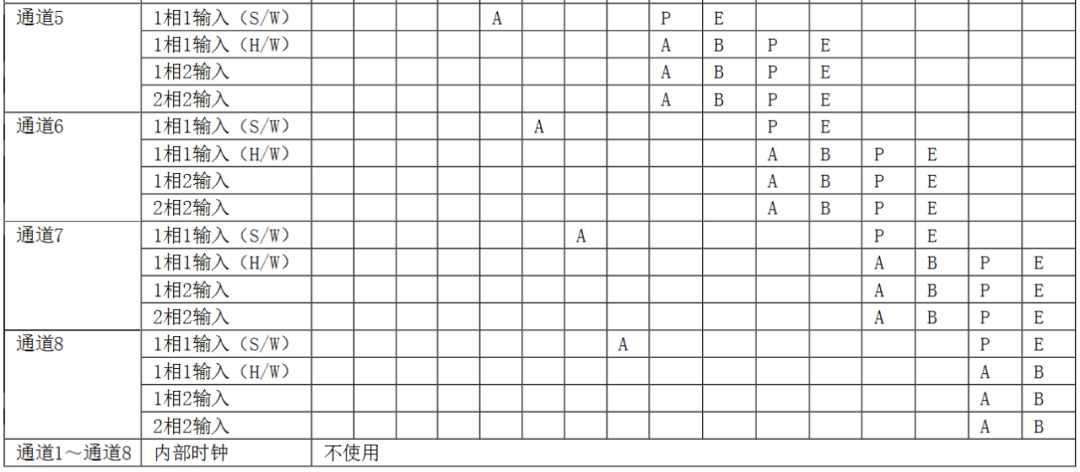

高速计数器的输入分配如下所示。

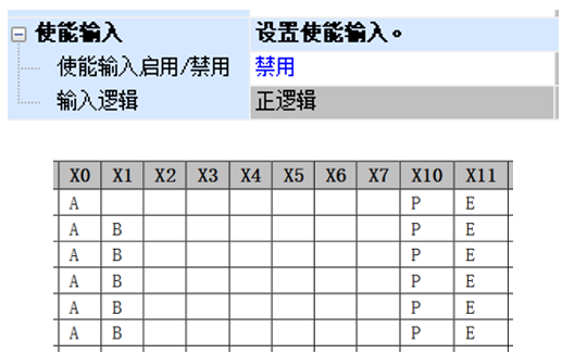

A:A相输入  P:外部预置输入  E:外部使能输入
B:B相输入(但是,1相1输入(H/W)时,变为方向切换输入。)
三菱FX 5U PLC高速计数器基础及模拟量的图20
三菱FX 5U PLC高速计数器基础及模拟量的图21
三菱FX 5U PLC高速计数器基础及模拟量的图22

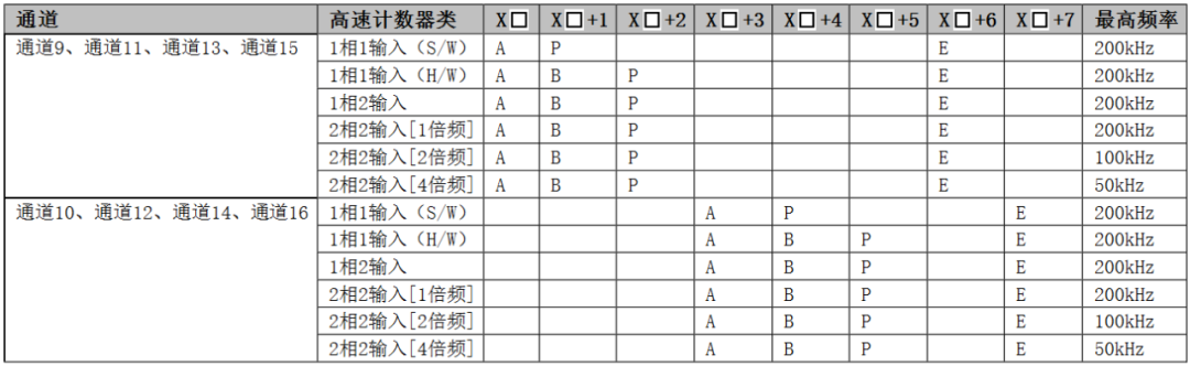

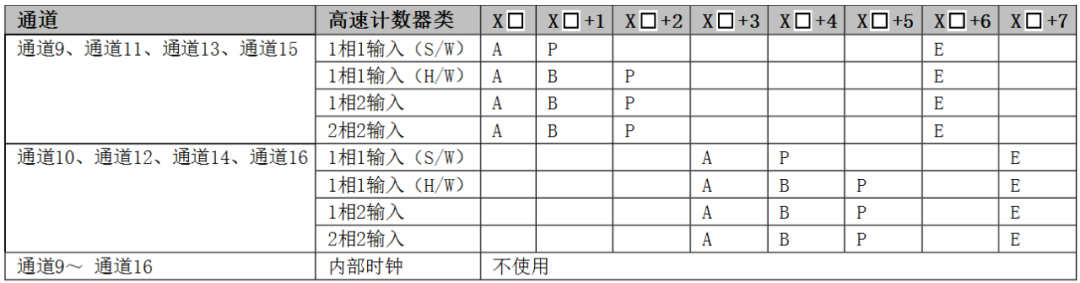

高速脉冲输入输出模块
各输入的□是各高速脉冲输入输出模块的起始输入编号。
三菱FX 5U PLC高速计数器基础及模拟量的图23
要点
高速脉冲输入输出模块的通道编号分配如下。按距离CPU模块的顺序排列,从近到远分别为第1台、第2台……。
1)高速脉冲输入输出模块 第1台:通道9、通道10
2)高速脉冲输入输出模块 第2台:通道11、通道12
3)高速脉冲输入输出模块 第3台:通道13、通道14
4)高速脉冲输入输出模块 第4台:通道15、通道16

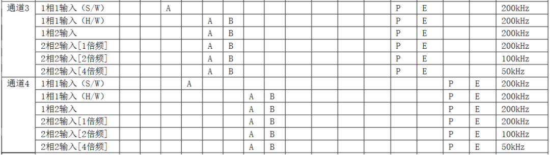

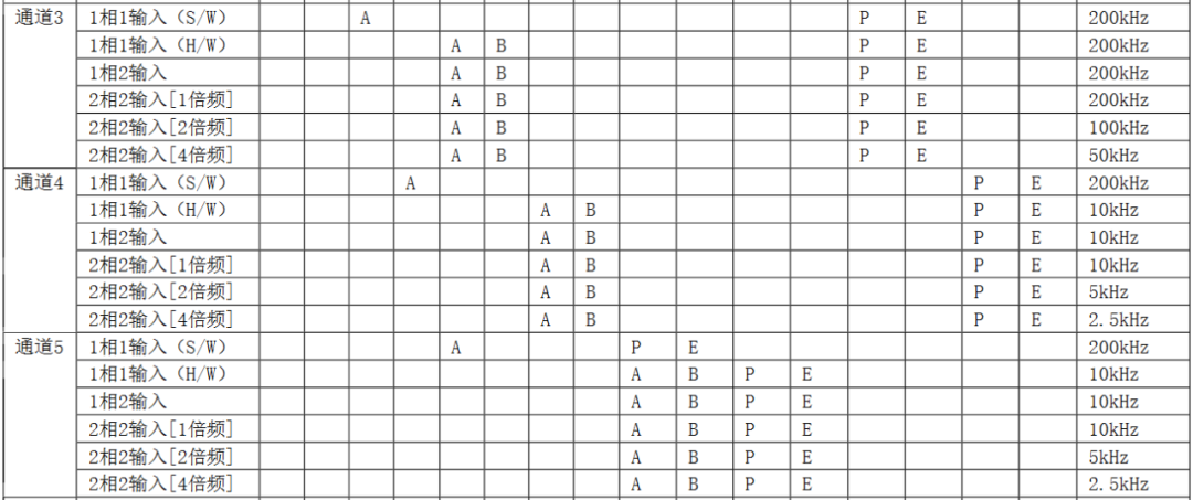

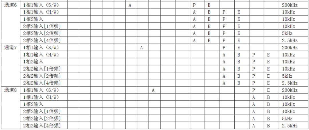

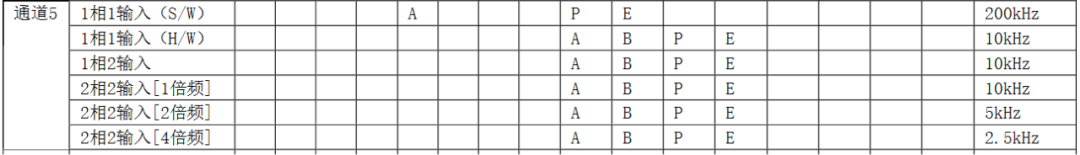

高速计数器的各输入分配的最高频率
高速计数器的各输入分配的最高频率如下所示。
(1)FX5U-32M□ 、FX5UC-32M□
X6~X17为止的输入频率与最高频率的值无关,最高为10kHz。
预置输入、使能输入的输入频率与最高频率的值无关,最高为10kHz。
A:A相输入、B:B相输入、P:外部预置输入、E:外部使能输入
三菱FX 5U PLC高速计数器基础及模拟量的图24
三菱FX 5U PLC高速计数器基础及模拟量的图25
三菱FX 5U PLC高速计数器基础及模拟量的图26

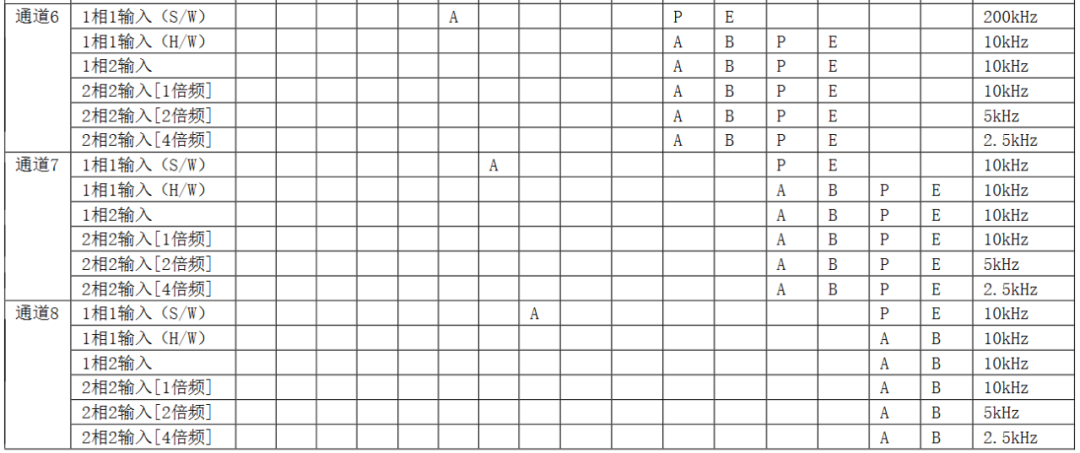

(2)FX5U-64M□、FX5U-80M□、FX5UC-64M□、FX5UC-96M□
X10~X17为止的输入频率与最高频率的值无关,最高为10kHz。

(3)高速脉冲输入输出模块
X□+6、X□+7为止的输入频率与最高频率的值无关,最高为10kHz。

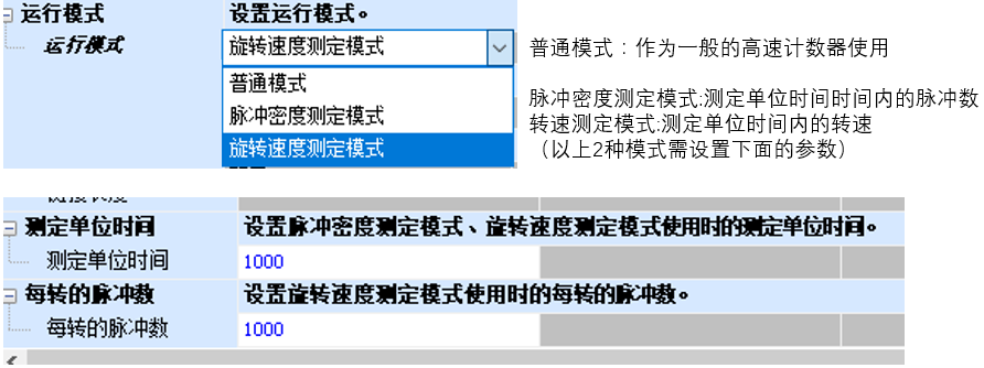

(1)高速计数器(普通模式)。
(2)高速计数器(脉冲密度测定模式)。
(3)高速计数器(转速测定模式)。
(4)高速比较表。
(5)多点输出高速比较表。
(6)输入响应时间的设置。
要点:
参数在CPU模块的电源ON时或复位时变为有效。此外,也将同时向特殊继电器、特殊寄存器传送值,通过用程序更改该值,可执行与参数设置不同的动作。
关于高速计数器的特殊继电器、特殊寄存器,参照【特殊继电器一览】、【特殊寄存器一览】。

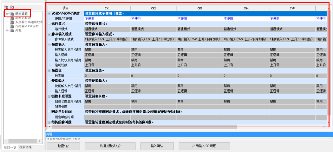

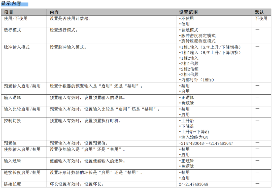

(1)高速计数器(普通模式)
作为一般的高速计数器使用时使用普通模式。

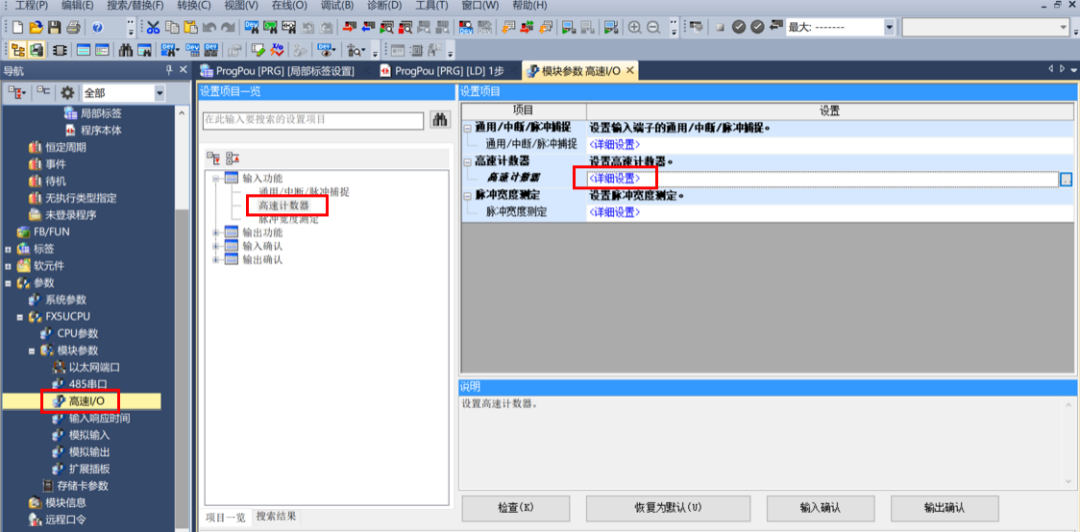

1)参数设置
通过高速计数器的参数,将动作模式设置为普通模式。
进行要使用的通道的详细设置。
CPU模块的参数设置位置:导航窗口[参数]→[FX5UCPU]→[模块参数]→[高速I/O]→“输入功能” →“高速计数器”→“详细设置”→“基本设置”。
三菱FX 5U PLC高速计数器基础及模拟量的图33
三菱FX 5U PLC高速计数器基础及模拟量的图34
三菱FX 5U PLC高速计数器基础及模拟量的图35
2)设置步骤:
① 通道启用:可选择[使用]或者[不使用];
三菱FX 5U PLC高速计数器基础及模拟量的图36
② 设置[运行模式];
三菱FX 5U PLC高速计数器基础及模拟量的图37

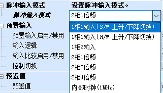

③ 设置[脉冲输入模式];
三菱FX 5U PLC高速计数器基础及模拟量的图38

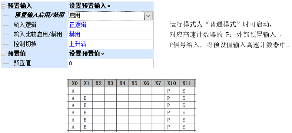

④ 设置[预置输入]和[预置值];
三菱FX 5U PLC高速计数器基础及模拟量的图39
⑤ 设置[使能输入];
对应高速计数器的  E:外部使能输入;
设定禁用,E信号对应的硬件信号无效,不需使能输入;
设定启动,需要E信号输入才可使用高速计数器。
三菱FX 5U PLC高速计数器基础及模拟量的图40
⑥ 设置[链接长度];
三菱FX 5U PLC高速计数器基础及模拟量的图41
三菱FX 5U PLC高速计数器基础及模拟量的图42

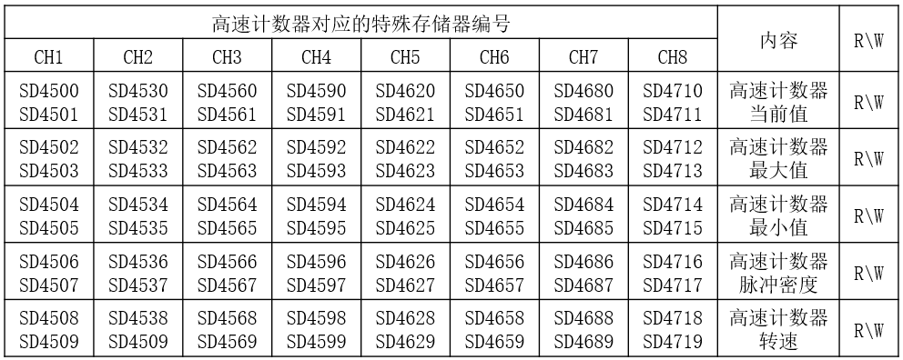

4)读取/写入高速计数器的当前值
高速计数器的当前值按每个通道存储在特殊寄存器中,通过监视该值可确认当前值。但是,特殊寄存器会因END处理而被更新,因此有可能与实际的值不同。
希望读取最新的值时,可使用HCMOV/DHCMOV指令读取最新的值。

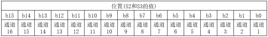

16位数据高速输入输出功能的开始/停止:

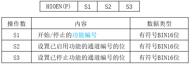

(1)HIOEN(P)指令:控制高速输入输出功能的开始/停止。
(2)指令格式
三菱FX 5U PLC高速计数器基础及模拟量的图44
(3)功能编号S1的值
*1:动作中使高速计数器(功能编号: K0)停止时,虽然功能仍处于工作状态,但因计数器停止,因此将变为无处理。

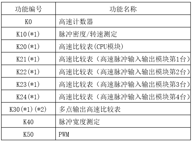

*2:使多点输出高速比较表(功能编号: K30)停止时,相同通道的高速计数器也将同时停止。
三菱FX 5U PLC高速计数器基础及模拟量的图45

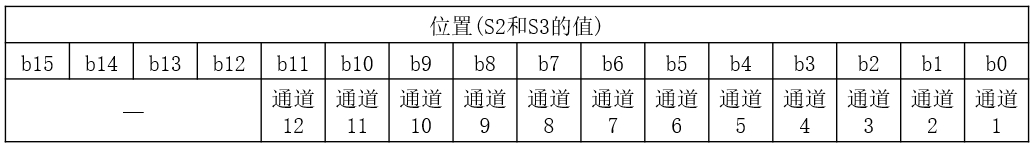

(4)S2和S3的值

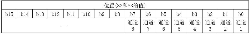

① 功能编号S1为K0的情况
可对每个高速计数器的通道,分别控制计数器的开始、停止。
通道1~通道8变为CPU模块,通道9~通道16变为高速脉冲输入输出模块。
三菱FX 5U PLC高速计数器基础及模拟量的图46
例如:
要启用通道3时,应在(s2)中设置04H。要停止时,在(s3)中设置04H。
要启用通道1、通道4、通道5时,应在(s2)中设置19H。要停止时,在(s3)中设置19H。
要启用通道1、通道4、停止通道5时,应在(s2)中设置09H、在(s3)中设置10H。

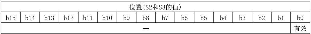

④ 功能编号S1为K30的情况
在多点输出高速比较表的情况下,无需指定通道。
启用时,在(s2)中设置01H。停止时,在(s3)中设置01H。
三菱FX 5U PLC高速计数器基础及模拟量的图49

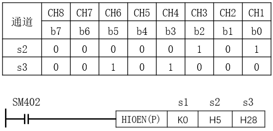

(5)HIOEN(P)指令编程示例
使用高速计数器[普通模式]时,则(s1)设为K0;
设定CH1、CH3通道开启计数时,则(s2)设为H5;
设定CH4、CH6通道关闭计数时,则(s3)设为H28。
三菱FX 5U PLC高速计数器基础及模拟量的图51

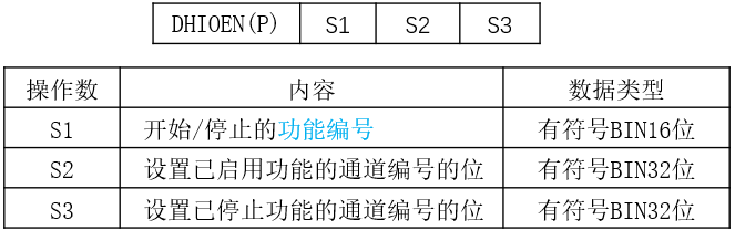

(1)DHIOEN(P)指令:控制高速输入输出功能的开始/停止。
(2)指令格式
三菱FX 5U PLC高速计数器基础及模拟量的图52

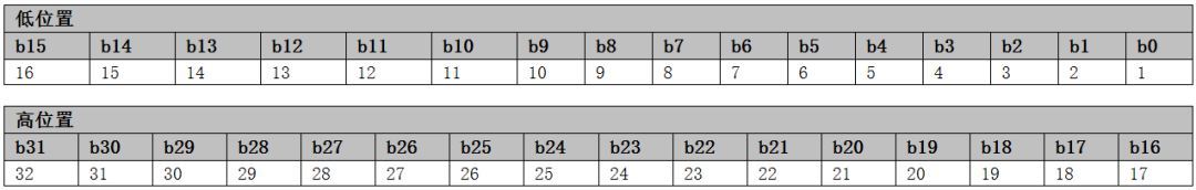

(3)与16位指令HIOEN不同的地方在于
当s1为K20时,s2、s3需使用32位的数据。
三菱FX 5U PLC高速计数器基础及模拟量的图53

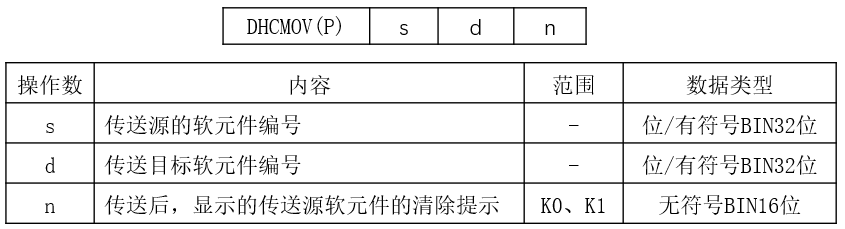

(1)32位数据高速当前值传送
DHCMOV(P)指令:以高速计数器/脉冲宽度测定/PWM/定位用特殊寄存器为对象,进行读取或写入(更新)操作时使用该指令。
(2)指令格式
三菱FX 5U PLC高速计数器基础及模拟量的图54
(3)功能
将(s)中指定的软元件值传送至(d)中指定的软元件。此时,
如果(n)的值为K0,则保留(s)的值。
如果(n)的值为K1,传送后将(s)的值清零。仅在高速计数器的当前值SD软元件或作为高速计数器使用FX3兼容高速计数器时的LC软元件时执行清除。

(4)高速计数器对应的特殊存储器编号
R/W表示可读可写。

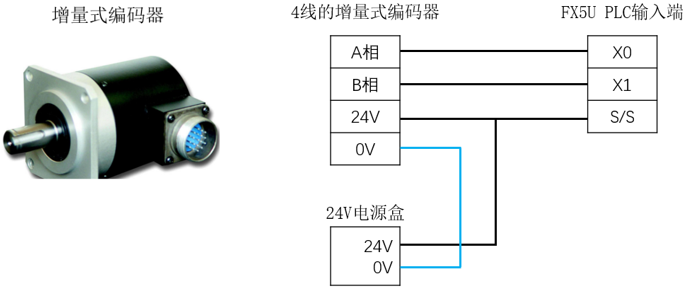

1、使用FX-5U的高速计数器功能,对增量式编码器进行计数,读取计数值。
2、编码器的介绍
(1)选用的编码器规格:
① 4线的增量式编码器:A相、B相、24V、0V;
② 每转脉冲数:400P/R,即编码器旋转一圈发出400个脉冲;
③ 编码器输出类型:NPN,即A/B相输出的电压为0V。
(2)编码器的接线
三菱FX 5U PLC高速计数器基础及模拟量的图57

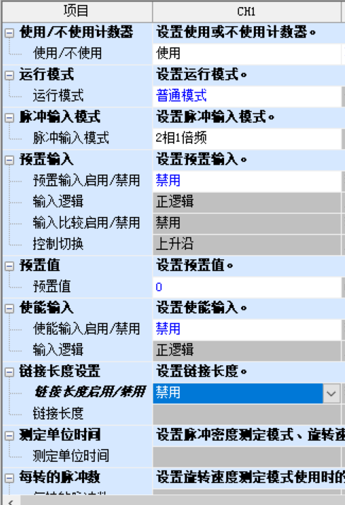

3、FX-5U的高速计数器参数设置
(1)[CH1]使用高速计数器;
(2)运行模式设置为[普通模式];
(3)脉冲数入模式设置为[2相1倍频];
(4)预置输入设置为[禁用],则预置值无效;
(5)使能输入设置为[禁用];
(6)链接长度设置为[禁用],则对应计数范围为-2147483648~+2147483747;
(7)运行模式为[普通模式],[测定的单位时间]和[每转的脉冲数]无效。
三菱FX 5U PLC高速计数器基础及模拟量的图58

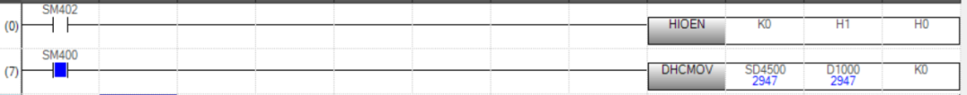

(1)启用/停止高速计数器计数功能,指令HIOEN
① 高速计数器的普通模式,则S1为K0;
② 启用CH1,则S2为2#0000 0000 0000 0001,即H0001;
③ 未使用CH16~CH2,停止功能无需设置,则S3为2#0000 0000 0000 0000,即H0000。
三菱FX 5U PLC高速计数器基础及模拟量的图59
(2)读取高速计数器的当前值,指令DHCMOV
① 将CH1的当前值SD4501、SD4500传送给D1001、D1000
② n的值设为为K0,则传送完成后保留s的值。
三菱FX 5U PLC高速计数器基础及模拟量的图60

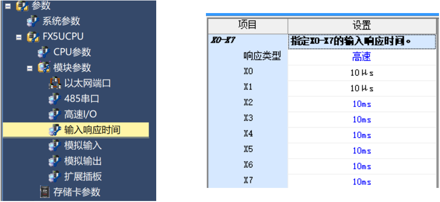

(3)设置输入响应时间
将X0和X1的输入响应时间由10ms修改为10μs,保证能够获取全部的高速脉冲输入信号。
三菱FX 5U PLC高速计数器基础及模拟量的图62
三菱FX 5U PLC高速计数器基础及模拟量的图63

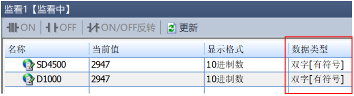

(4)查看SD4500、SD4501的值,D1001、D1000的值
① 打开监视功能,在程序中查看SD4500、SD4501的值,D1001、D1000的值
② 打开【监看窗口】,查看SD4500、SD4501的值,D1001、D1000的值
三菱FX 5U PLC高速计数器基础及模拟量的图64
三菱FX 5U PLC高速计数器基础及模拟量的图65
