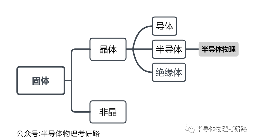

一般来说(先不考虑准晶、非晶态半导体等特例),固体可以分为晶体和非晶,晶体又可以分为导体、半导体、绝缘体。
学习半导体物理需要哪些基础知识?的图2
【图2. 从固体到半导体】
刘恩科老师的《半导体物理学》这本书,主要是在讲晶体中的半导体,可以看到,研究的是一个比较细分的领域。
有一门专门研究固体的课程叫固体物理,半导体物理是对固体物理细分方向的进一步阐述。
所以,学习半导体物理,必然涉及到固体物理的知识。

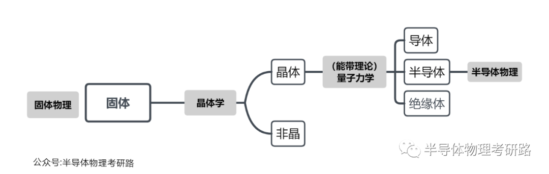

固体是依据什么划分为晶体和非晶的呢?这个需要晶体学的知识。
晶体又是依据什么划分为导体、半导体、绝缘体的呢?这需要能带理论,而能带理论是由量子力学得出的。
所以学习固体物理时,又涉及到晶体学和和量子力学相关的知识。
虽然《半导体物理学》开头对基础知识进行了介绍,但确实涉及到太多领域,没学过相关课程的同学,开始时感到困难也很正常。

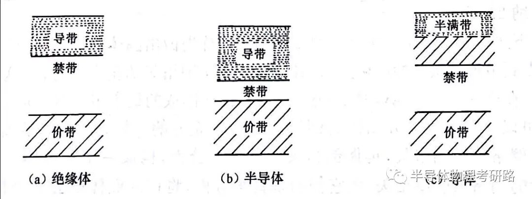

导体、半导体、绝缘体的区别,直接表现就是导电性的不同,但根本依据是禁带宽度。
学习半导体物理需要哪些基础知识?的图5
【图5. 绝缘体、半导体、导体能带结构示意图】
原子形成晶体,电子公有化,由于泡利不相容原理,原子能级分裂为能带。
