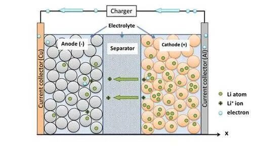

锂离子电池工作原理本质上是内部正负极与电解液之间的氧化还原反应,在低温下电极表面活性物质嵌锂反应速率减慢、活性物质内部锂离子浓度降低,这将引起电池平衡电势降低、内阻增大、放电容量减少,极端低温情况甚至会出现电解液冻结、电池无法放电等现象,极大的影响电池系统低温性能,造成电动汽车动力输出性能衰减和续驶里程减少。
此外,在低温环境下充电容易在负极表面形成锂沉积,金属锂在负极表面积累会刺穿电池隔膜造成电池正负极短路,威胁电池使用安全,电动汽车电池系统低温充电安全问题极大的制约了电动汽车在寒冷地区的推广。

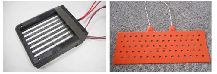

加热系统主要由加热元件和电路组成,其中加热元件是最重要的部分。常见的加热元件有可变电阻加热元件和恒定电阻加热元件,前者通常称为PTC(positive temperature coefficient),后者则是通常由金属加热丝组成的加热膜,譬如硅胶加热膜、挠性电加热膜等。
PTC或者加热膜的方式,通常情况下,加热效果好,速度快。但是也会存在电池温升不均匀现象,与加热源靠的近的电芯温升会明显高于远离加热源的电芯。尤其是加热膜,是紧贴在电池模组表面进行加热。所以,对电池包内的散热结构也有一定的要求。
解读小鹏汽车:电池预加热技术的图3
常见的PTC和加热膜
PTC由于使用安全、热转换效率高、升温迅速、无明火、自动恒温等特点而被广泛使用。其成本较低,对于目前价格较高的动力电池来说,是一个有利的因素。但是PTC的加热件体积较大,会占据电池系统内部较大的空间。绝缘挠性电加热膜是另一种加热器,它可以根据工件的任意形状弯曲,确保与工件紧密接触,保证最大的热能传递。硅胶加热膜是具有柔软性的薄形面发热体,但其需与被加热物体完全密切接触,其安全性要比PTC差些。

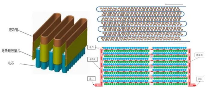

液体循环加热
液冷的电池包在当前的设计中,因为其加热效果好,散热分布均匀,安全可靠等特点,占据了主流的位置。在电池包内结构上,通常是会设计利于散热的水道,将热量均匀的散发到电池包内部,达到电池温度的均匀上升。

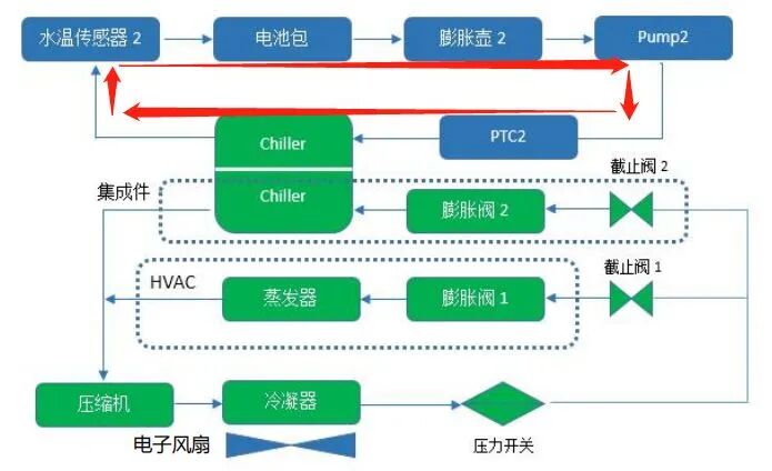

图中红色箭头部分是加热部分,外部大循环是电池包的降温部分,这里不多做介绍,优秀的同学可以自行参悟…
在控制原理上,用已经上市的小鹏G3为例,采用的也是热管理更加先进的液冷控制方法,G3采用更加集成的HVAC控制器,对于电池的温度控制更加敏锐。
上图中可以看得出来,电池包加热功能,使用的是单独的电池包内PTC加热液体,进行循环加热,可以使电池加热的更加迅速,均匀。
在用户启动车辆充电(无论快充还是慢充都可以哦)的开始阶段,整车控制器就对电池的温度信号进行收集,当电池的温度较低,需要启动加热时,整车控制器会控制冷却液进入加热循环。此时通常会有一个热源(图中的PTC2加热器)将循环的液体进行加热,然后再流经动力电池内部,给电池加热。这就是电池加热的原理。

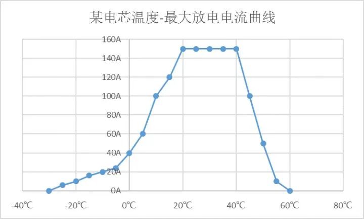

而动力电池的木桶效应(电池系统的性能、可靠性取决于最弱的一个电芯,系统的安全性取决于最不稳定的一个电芯)决定了只有电池温度一致性越好的电池包,才能发挥出最好的性能。所以这也是目前大多数电池包的设计都采用液冷电池包的原因。
解读小鹏汽车:电池预加热技术的图6
如上图所示,假设大部分电芯温度为20度,而电芯B因为加热慢温度只有10度,那么整个电池包都必须迁就B电芯,放电电流被迫从140A下降到100A,性能下降了三分之一,可谓是“一颗老鼠屎坏了一锅粥
