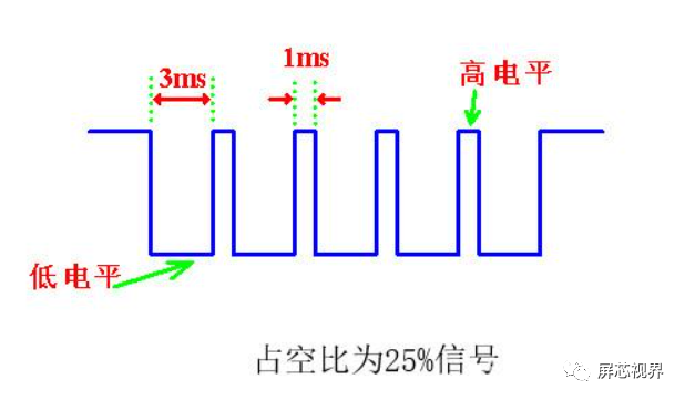

因 LED 是脉冲式发光,所以 LED 显示屏普遍采用脉冲宽度调制 (PWM)的方法来实现对其亮度和灰度的控制
PWM 技术可以把一帧图像拆分为许多子图像,再与灰度等级的权重进行匹配,芯片通过控制输出的脉冲的占空比实现图像对于亮度和灰度的调节。其中 LED 的亮度与流过它的电流大小和导通时间长短相关。
一文入门:显示芯片!的图2
因此,要改变 LED 显示屏亮度和灰度,主要是通过控制电流的大小或者是控制导通时间的长短来实现:
(1)控制电流是指控制导通 LED 电流的大小实现对LED 亮度的调节,但由于实现电路较为复杂,可控性不高等原因,导致应用不多
(2)控制导通时间是指向 LED 中通入恒定电流,在单位时间内通过改变 LED 的导通时间来控制灰度。一般采用调节脉冲占空比来驱动 LED 发光,LED 的灰度与扫描周期内的导通时间成正比。驱动芯片的数据位控制 LED 的灰度等级。

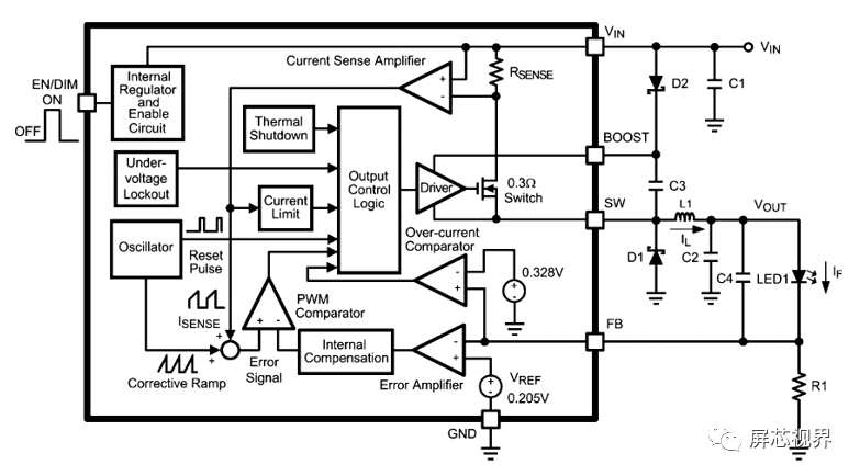

图1所示是 LM3405A 芯片的驱动框图,除了常规的电源模块、振 荡模块、逻 辑控制输出模块等,可以看出增加了 一个
控制过热关闭的模块(Thermalshutdown)与逻辑控制输出模块连接, 实现了温度过热保护的功能,所以这块芯片应该属于第2档以上的芯片。

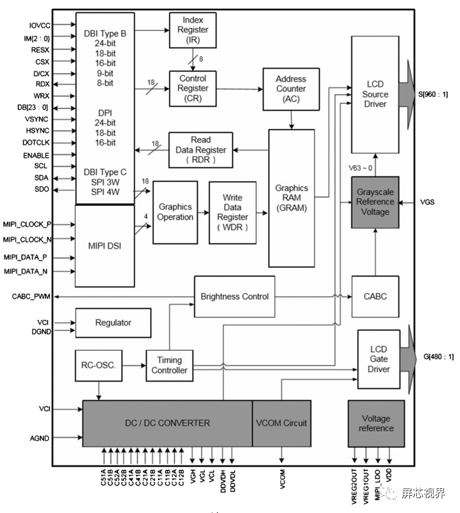

LCD 驱动芯片必须先接收来自 LCD 控制芯片的画面信号,然后通过数模转换来进行驱动,而接收的输入接口也有了一些发展演变。
从美国国家半导体以低电压差动信号接口为基础所定义的目前最常见的 RSDS(Reduced Swing Differential Signaling)向性能升级和降低成本,减小尺寸的目标发展到了 PPDS(Point to Point Differential Signaling)和Pm(PointtoPointmini-LVDS)等接口。
所示是LCD显示驱动芯片ILI9488的驱动框图
一文入门:显示芯片!的图5图2 ILI9488芯片驱动框图

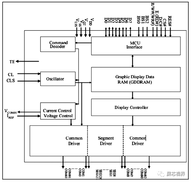

图3 所示是 OLED 驱动芯片 SSD1306的驱动框图
一文入门:显示芯片!的图6
图3  芯片SSD1306结构框图

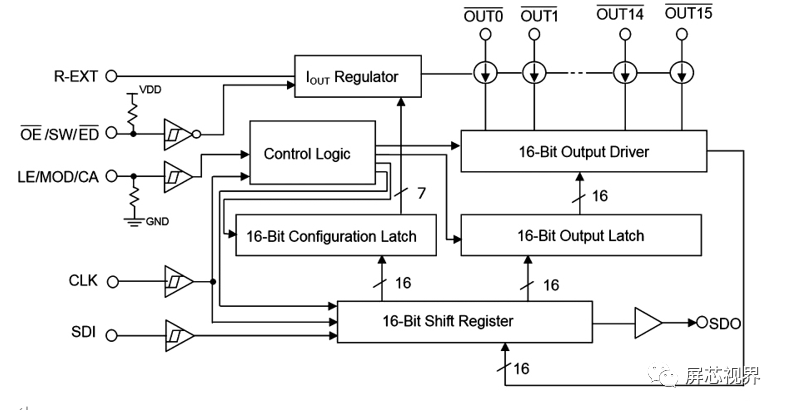

图4所示是一种具有错误检测和电流调节功能的16位恒流 LED 灌电流显示驱动芯片的简易结构图。
一文入门:显示芯片!的图7图4  芯片 MBI5029结构框图

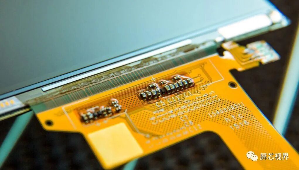

目前手机屏幕驱动IC 的封装形式一般有 COG(Chip on glass)和COF(Chip on film)两种。
COG 是 LCD 屏幕常用的一种,其原理是直接通过各项异性导电胶(ACF)将IC 封装在玻璃上,实现IC 导电凸点与玻璃上的ITO 透明导电焊盘互连封装在一起。
COF 是将IC 芯片直接封装到挠性印制板上,达到高构装密度、减轻重量、缩小体 积、能自由弯曲安装的目的。
异形屏是在传统显示屏的基础上变换了各种形状来呈现不同的效果,同时也有了很好的造型能力,满足特殊定制需求(比如隐藏屏下摄像头) 和观看视觉的多样化需求,给显示屏行业注入新的活力。
异形屏的特殊切割给显示驱动芯片的时序设计和封装设计带来了挑战。
