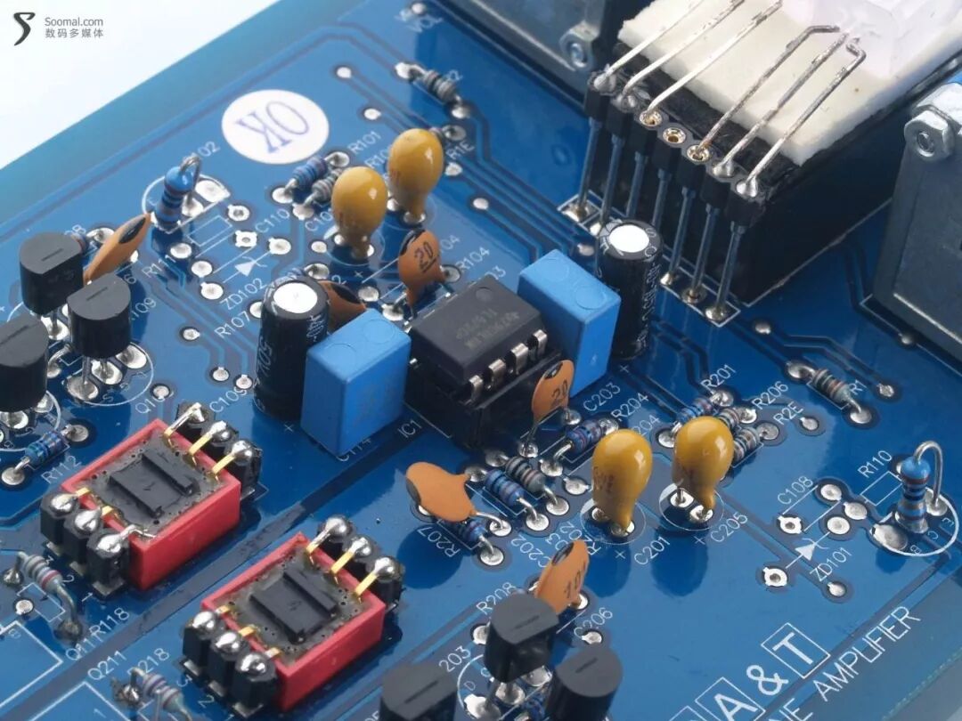

3、元器件的配置
(1) 不要有过长的平行信号线;
(2) 保证pcb的时钟发生器、晶振和cpu的时钟输入端尽量靠近,同时远离其他低频器件;
(3) 元器件应围绕核心器件进行配置,尽量减少引线长度;
(4) 对pcb板进行分区布局;
(5) 考虑pcb板在机箱中的位置和方向;
(6) 缩短高频元器件之间的引线。

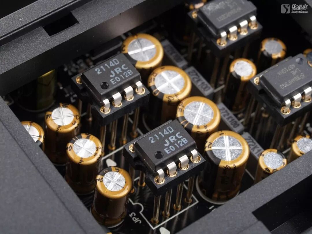

4、去耦电容的配置
(1) 每10个集成电路要增加一片充放电电容(10uf);
(2) 引线式电容用于低频,贴片式电容用于高频;
(3) 每个集成芯片要布置一个0.1uf的陶瓷电容;
(4) 对抗噪声能力弱,关断时电源变化大的器件要加高频去耦电容;
(5) 电容之间不要共用过孔;
(6) 去耦电容引线不能太长。

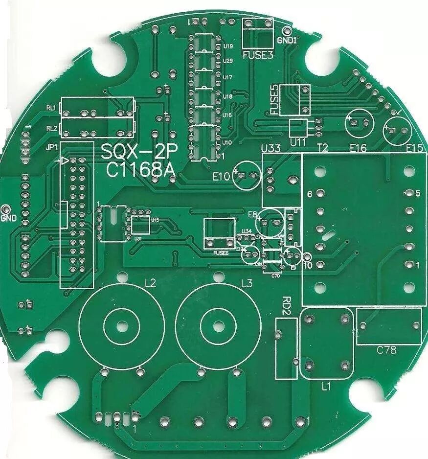

7、布线宽度和电流
(1)一般宽度不宜小于0.2.mm(8mil);
(2)在高密度高精度的pcb上,间距和线宽一般0.3mm(12mil);
(3)当铜箔的厚度在50um左右时,导线宽度1~1.5mm(60mil) = 2A;
(4)公共地一般80mil,对于有微处理器的应用更要注意。

9、布局
首先,要考虑PCB尺寸大小。PCB尺寸过大时,印制线条长,阻抗增加,抗噪声能力下降,成本也增加;过小,则散热不好,且邻近线条易受干扰。
在确定PCB尺寸后.再确定特殊元件的位置。最后,根据电路的功能单元,对电路的全部元器件进行布局。
在确定特殊元件的位置时要遵守以下原则:
(1)尽可能缩短高频元器件之间的连线,设法减少它们的分布参数和相互间的电磁干扰。易受干扰的元器件不能相互挨得太近,输入和输出元件应尽量远离。
(2)某些元器件或导线之间可能有较高的电位差,应加大它们之间的距离,以免放电引出意外短路。带高电压的元器件应尽量布置在调试时手不易触及的地方。
怎样进行电路板的抗干扰设计?的图6
(3)重量超过15g的元器件、应当用支架加以固定,然后焊接。那些又大又重、发热量多的元器件,不宜装在印制板上,而应装在整机的机箱底板上,且应考虑散热问题。热敏元件应远离发热元件。
(4)对于电位器、可调电感线圈、可变电容器、微动开关等可调元件的布局应考虑整机的结构要求。若是机内调节,应放在印制板上方便于调节的地方;若是机外调节,其位置要与调节旋钮在机箱面板上的位置相适应。
(5)应留出印制扳定位孔及固定支架所占用的位置。
根据电路的功能单元对电路的全部元器件进行布局时,要符合以下原则:
(1)按照电路的流程安排各个功能电路单元的位置,使布局便于信号流通,并使信号尽可能保持一致的方向。
(2)以每个功能电路的核心元件为中心,围绕它来进行布局。元器件应均匀、整齐、紧凑地排列在PCB上.尽量减少和缩短各元器件之间的引线和连接。
(3)在高频下工作的电路,要考虑元器件之间的分布参数。一般电路应尽可能使元器件平行排列。这样,不但美观.而且装焊容易.易于批量生产。
(4)位于电路板边缘的元器件,离电路板边缘一般不小于2mm。电路板的最佳形状为矩形。长宽比为3:2成4:3。电路板面尺寸大于200x150mm时.应考虑电路板所受的机械强度。
10、布线
布线的原则如下:
(1)输入输出端用的导线应尽量避免相邻平行。最好加线间地线,以免发生反馈藕合。
怎样进行电路板的抗干扰设计?的图7
(2)印制摄导线的最小宽度主要由导线与绝缘基扳间的粘附强度和流过它们的电流值决定。当铜箔厚度为0.05mm、宽度为 1 ~ 15mm 时.通过 2A的电流,温度不会高于3℃,因此.导线宽度为1.5mm可满足要求。
对于集成电路,尤其是数字电路,通常选0.02~0.3mm导线宽度。当然,只要允许,还是尽可能用宽线.尤其是电源线和地线。导线的最小间距主要由最坏情况下的线间绝缘电阻和击穿电压决定。对于集成电路,尤其是数字电路,只要工艺允许,可使间距小至5~8mm。
(3)印制导线拐弯处一般取圆弧形,而直角或夹角在高频电路中会影响电气性能。此外,尽量避免使用大面积铜箔,否则.长时间受热时,易发生铜箔膨胀和脱落现象。必须用大面积铜箔时,最好用栅格状.这样有利于排除铜箔与基板间粘合剂受热产生的挥发性气体。

15、退藕电容配置
PCB设计的常规做法之一是在印制板的各个关键部位配置适当的退藕电容。
退藕电容的一般配置原则是:
(1)电源输入端跨接10~100uf的电解电容器。如有可能,接100uF以上的更好。
(2)原则上每个集成电路芯片都应布置一个0.01pF的瓷片电容,如遇印制板空隙不够,可每4~8个芯片布置一个1 ~ 10pF的但电容。
(3)对于抗噪能力弱、关断时电源变化大的器件,如 RAM、ROM存储器件,应在芯片的电源线和地线之间直接接入退藕电容。
(4)电容引线不能太长,尤其是高频旁路电容不能有引线。
