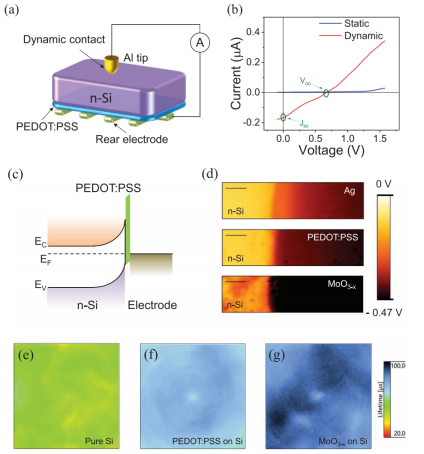

苏州大学孙宝全教授课题组AEM:在可同时收集机械能和太阳能的直流摩擦发电机上取得新进展的图1
图1 (a) 基于Al/n-Si结构的新型TENG器件结构示意图;(b)器件在静态接触和动态摩擦状态下的I-V输出曲线;(c)器件平衡态下背面能带结构示意图;(d)n-Si/Ag、n-Si/PEDOT:PSS和n-Si/MoO3-x平面异质结的表面电势分布; (e)、(f)、(g)分别为纯硅片、覆盖导电高分子PEDOT:PSS薄膜的硅片和覆盖MoO3-x硅片的少子寿命
本文开发了一种基于Al/n-Si动态接触的新型TENG器件,该器件增加了聚(3,4-乙烯二氧噻吩)聚苯乙烯磺酸盐(PEDOT:PSS)作为界面修饰层。透明导电聚合物PEDOT:PSS不仅有利于光线有效地进入器件,产生更多载流子,同时起到了钝化硅片的目的,增加了载流子的提取。通过设计额外的金属栅线结构,该种TENG器件可以同时收集机械能和太阳能。在白光照射(辐照强度约为20 mW cm-2)下,器件电压输出超过1000 mV,电流输出超过6.0×103 A m-2,性能得到了极大的改善。这项研究不仅制备出了可同时收集机械能和太阳能的高性能器件,也为有效分离光生载流子提出了新路径。

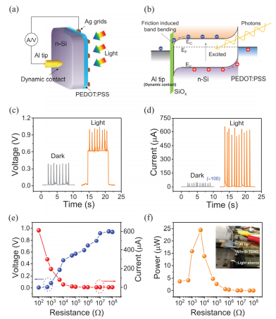

苏州大学孙宝全教授课题组AEM:在可同时收集机械能和太阳能的直流摩擦发电机上取得新进展的图2
图2 (a)可同时收集机械能和太阳能的TENG器件工作状态示意图;(b)器件工作时的能级结构及载流子运动路径;(c)在暗态和光照下器件的输出电压;(d)在暗态和光照下器件的输出电流;(e)器件在不同外部负载下的输出电压和电流;(f)器件在不同外部负载下的输出功率
以上相关成果发表在Advanced Energy Materials (DOI: 10.1002/aenm.202100578)上。论文的通讯作者为孙宝全教授王玉生博士为该论文的第一作者兼共同通讯作者。
