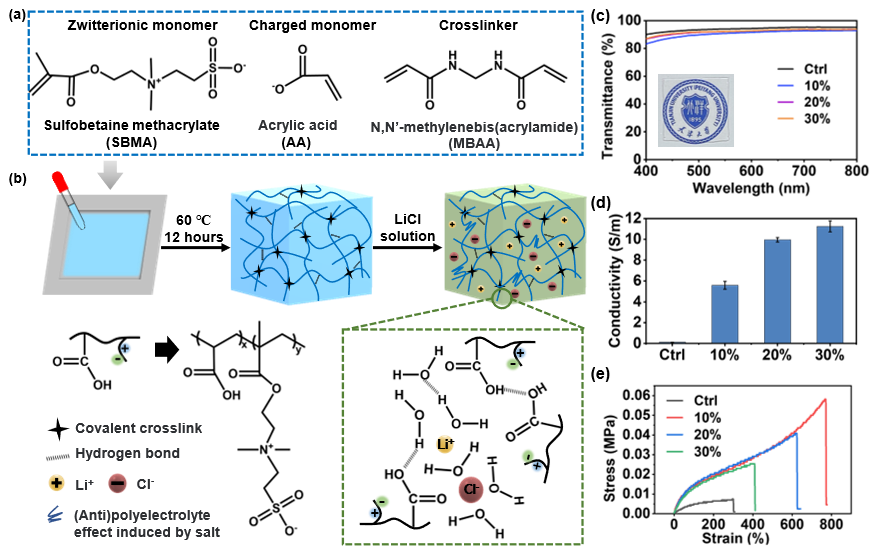

聚(磺基甜菜碱-co-丙烯酸)离子导电水凝胶的制备(图1)。作者选用了具有高度水化能力的氯化锂作为电解质组分和抗冻组分,以聚(磺基甜菜碱-丙烯酸)作为水凝胶的聚合物网络。
天津大学张雷教授课题组CEJ:长效抗冻、保湿和自再生离子导电水凝胶的图3
图1. 聚(磺基甜菜碱-co-丙烯酸)水凝胶的制备

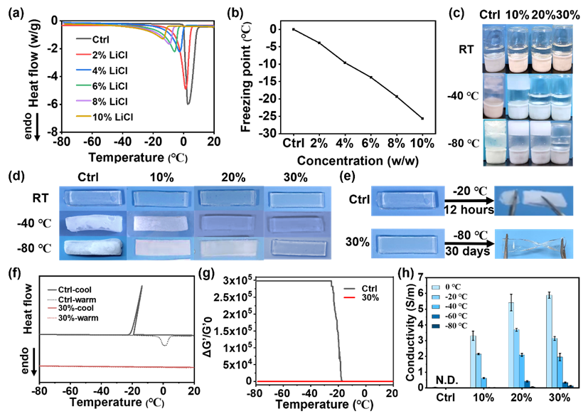

聚(磺基甜菜碱-co-丙烯酸)离子导电水凝胶抗冻性能表征(图2)。作者通过DSC测试证明了氯化锂可显著降低水溶液冰点,抑制冰晶形成。在-80 ℃下放置30天后,负载氯化锂的水凝胶仍然保持未冻结状态且可被扭曲拉伸。
天津大学张雷教授课题组CEJ:长效抗冻、保湿和自再生离子导电水凝胶的图4
图2. 聚(磺基甜菜碱-co-丙烯酸)离子导电水凝胶抗冻能力测试

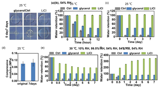

聚(磺基甜菜碱-co-丙烯酸)离子导电水凝胶保水性能表征(图3)。结果表明,在25 ℃,54%相对湿度下放置一周后,水凝胶可维持100%的原始含水量。
天津大学张雷教授课题组CEJ:长效抗冻、保湿和自再生离子导电水凝胶的图5
图3. 聚(磺基甜菜碱-co-丙烯酸)离子导电水凝胶保水性测试

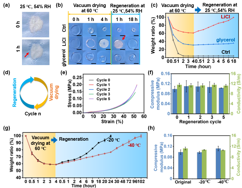

聚(磺基甜菜碱-co-丙烯酸)离子导电水凝胶再生性能表征(图4)。该水凝胶在真空干燥箱中脱水干燥后,其可在25 ℃,54%相对湿度下再生至原始状态(18小时)。
天津大学张雷教授课题组CEJ:长效抗冻、保湿和自再生离子导电水凝胶的图6
图4. 聚(磺基甜菜碱-co-丙烯酸)离子导电水凝胶自再生能力

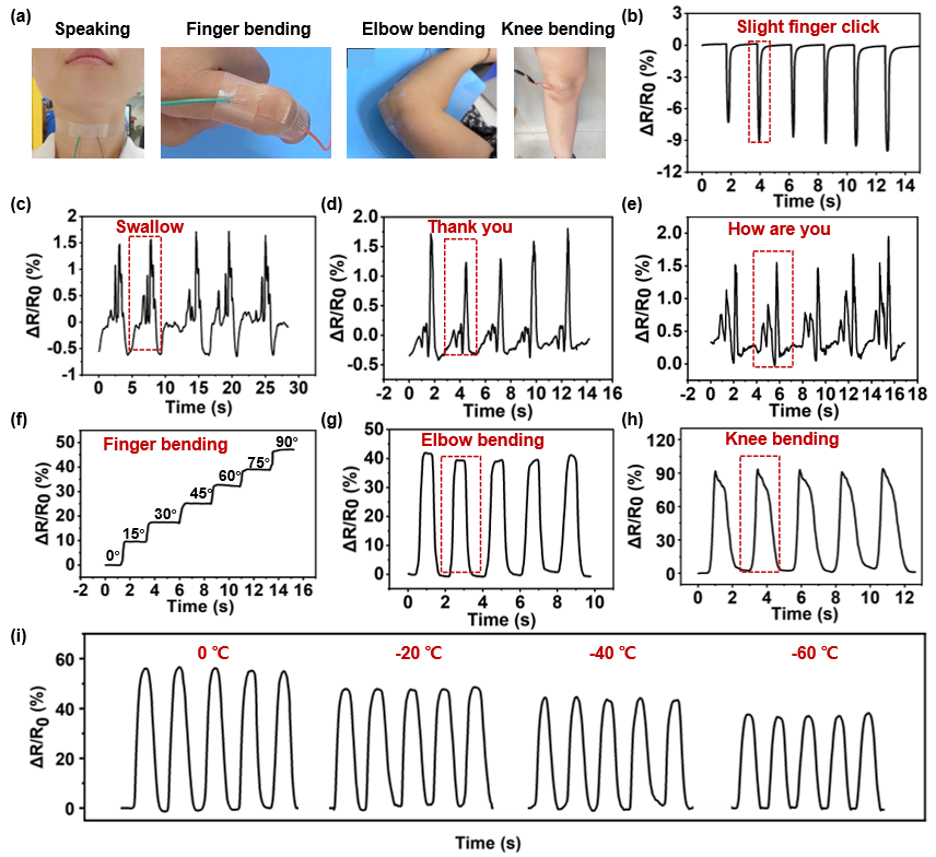

聚(磺基甜菜碱-co-丙烯酸)离子导电水凝胶传感测试(图5)。该水凝胶可作为离子导体用于制备柔性传感器,监测人体运动信号。
天津大学张雷教授课题组CEJ:长效抗冻、保湿和自再生离子导电水凝胶的图7
图5. 聚(磺基甜菜碱-co-丙烯酸)离子导电水凝胶用于人体运动检测
