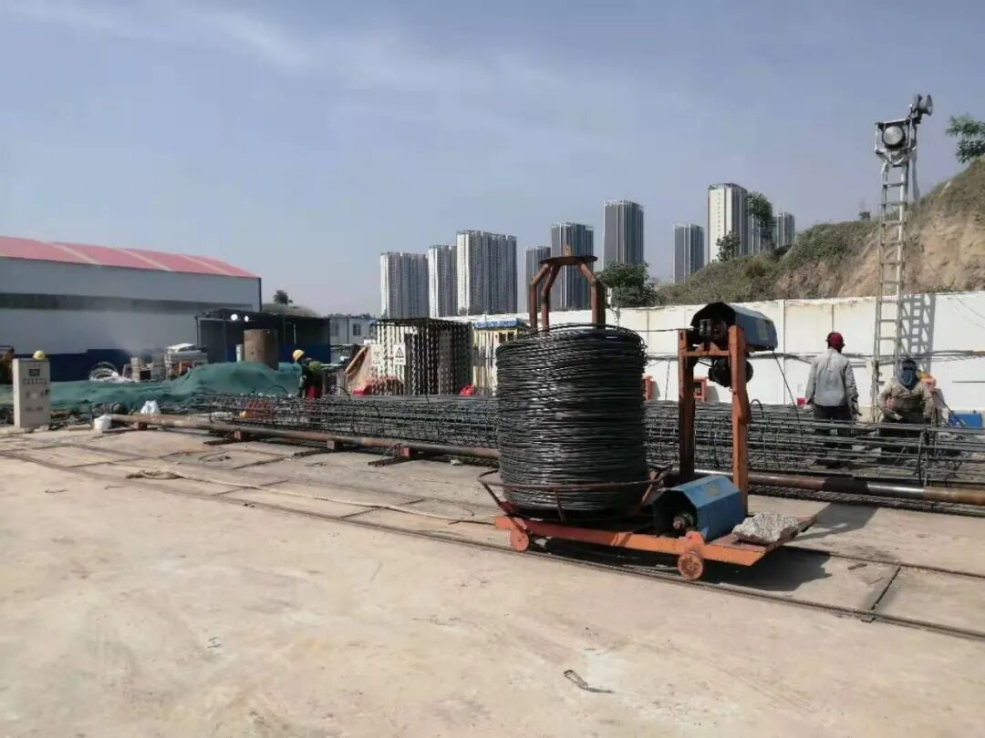

今天读者群的一位从岩土设计的读者提了一个问题:
请问一下,螺旋箍筋跟加强筋、主筋连接可以用点焊吗?
合理么?要求钢筋笼的箍筋与主筋/加强筋连接采用焊接!的图1
一个基坑支护设计项目,目前设计图纸都是绑扎。甲方提能不能用焊接代替绑扎。这位读者意也找了基本规范,但似乎这方面没有明确的规定。

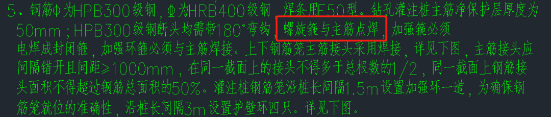

目前群内的一些观点如下:
1.螺旋筋比较细,焊接容易伤筋。
2.规范要求一般应该是对主筋,绑扎焊接或者是螺栓连接。对于箍筋这玩意应该是绑扎,焊接都无所谓的,对焊结的要求应该是不要焊伤,8个螺旋筋点焊焊,电焊条碰碰的,哪会焊伤的。
3.之前施工单位问挂网喷坡能不能用点焊,好像研究过,点焊效果比绑扎应该更好。
4.绑扎不更方便?点焊,你得找准那个点啊。
5.点焊不靠谱,那么细的钢筋,绑扎的效率是焊接的至少5倍。
6.应该是电焊快,但是一般抢工的时候电流一般都很大,基本上主筋都会很伤,我们之前还是有不少电焊的 现在基本上都是绑扎了。
7.对这玩意,我是觉得本来构造的意义居多,没必要太讲究,工人自己习惯怎么搞就怎么搞好了。
8.施工单位提出这样的问题 估计是现场施工队伍没那么多绑扎的工人,焊工又闲着  不能让活儿停下,让焊工也上。
9.焊接效果肯定优于绑扎,规定焊接的肯定不能用绑扎,但规定绑扎的,可以用焊接,用焊接就得复合焊接的规范。可不是点一两下就完了的。
10.我这里围护桩全用的焊接,一组一天至少15个笼子,比绑扎省工人,烧伤肯定有。
11.有时候焊接容易伤到主筋,所以,有时候设计人员会明确抗拔和抗剪的桩箍筋不允许焊接。
12.螺旋筋和主筋是焊接的,以前接触的项目都是这样,伤主筋这种事,是现场施工控制来考虑的,绑扎的实际效果并不能保证,不考虑现场实际施工,焊接都比绑扎靠谱。焊伤很少;虚焊的话,下笼子前,还要再点一遍,这是常规流程操作了,反正我没怎么见过焊伤。
合理么?要求钢筋笼的箍筋与主筋/加强筋连接采用焊接!的图2
综合主要意见,箍筋和主筋的连接绑扎和焊接都有。
