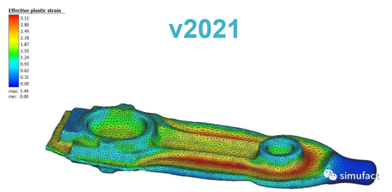

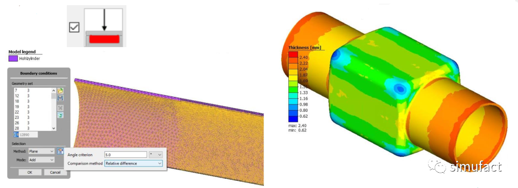

 1    全新四面体247网格

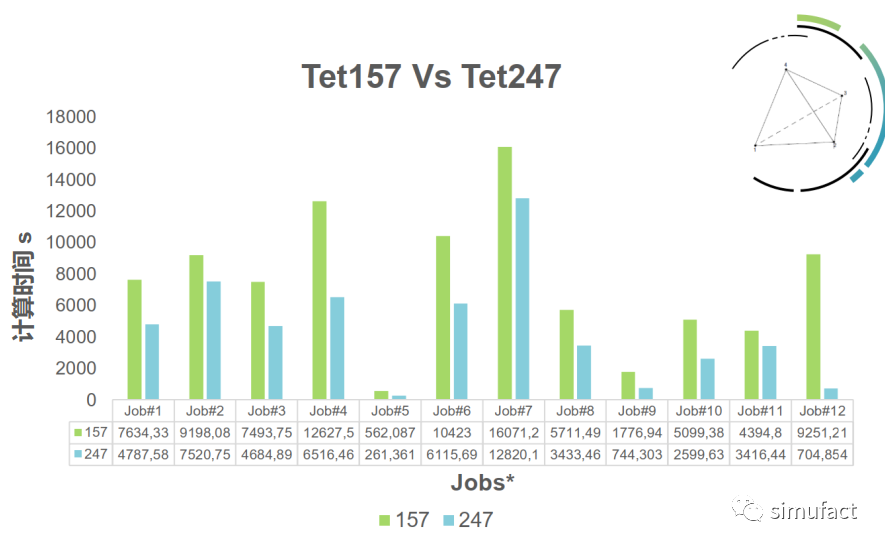

最新发布的Simufact Formin g 2021,在以往的基础上新增了247四面体网格单元。 借助于该项单元的集成,可以在确保仿真精度的同时,计算更快速、更稳定。 用户只需在GUI的网格划分界面,修改网格类型到247网格单元,即可享受到2.8倍以上的计算提速,同时精度几乎与157网格类型相同。

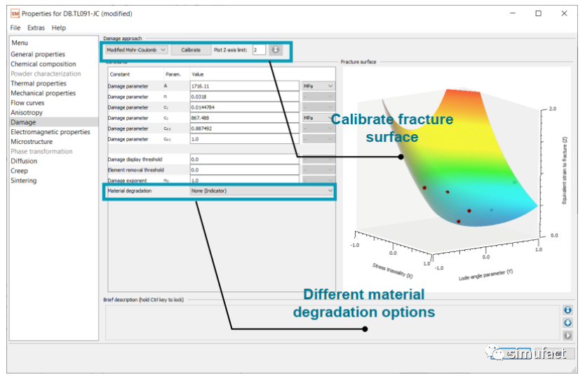

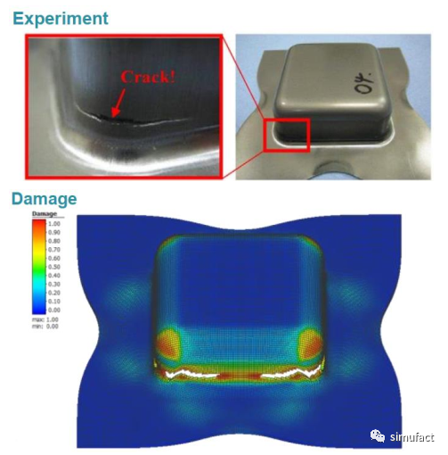

 2    新增损伤模型助手
最新发布的Simufact Forming 2021版首次加入了损伤模型的辅助校准功能及相关说明文件,使得损伤模型参数的修正变得更加方便快捷。 损伤模型可用于预测材料在成形过程中的破坏现象,比如柔性与脆性开裂、断裂等等。 直到现在,对于客户来讲,完整复现并手动计算损伤模型的参数系数非常困难。
Simufact此次加入的教程文件和校准助手,能协助用户将已有的经验参数转为可以利用的损伤模型参数,全新的损伤模型将为客户提供自动化的系数计算工具,协助用户快速创建适合所需工艺的损伤模型,使仿真更为精确。

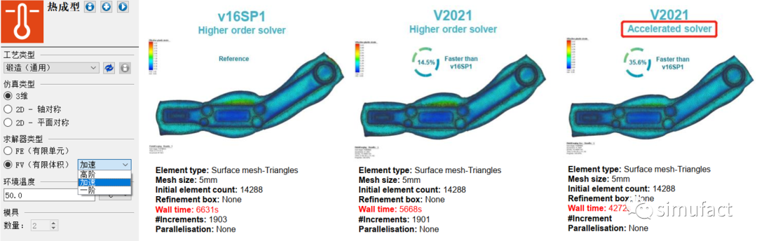

 3    全新的FV求解器
最新发布的Simufact Forming 2021版本的FV求解器得到加强,新增了“加速”模式的FV求解器。 相较于以往版本,新增的求解器将使仿真速度得到有效提升(在不降低精度的同时,提升约1.5倍的计算速度)。
在进行热锻体积成形仿真时,通过更改进程设置页面的求解器选项,即可享受到该求解器带来的仿真提速和精度保证。

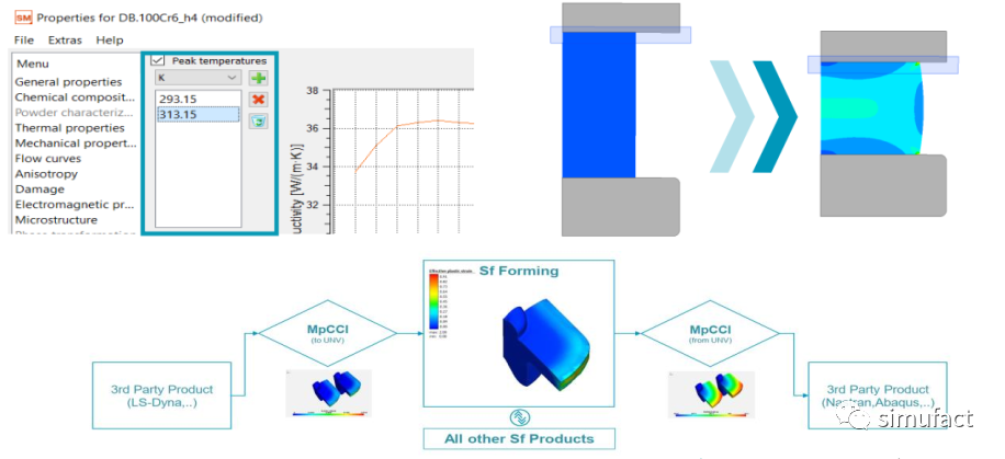

 4    新增负载性能预测功能
Simufact Forming 2021版增加了特定负载条件下的结构强度预测功能。 该功能可以帮助用户预测零部件的性能,比如零部件的失效前的最大载荷、动态载荷下的力级数。 该功能的加入也为客户提供了模拟更多工艺类型的能力,比如液压胀形。

  • FTI Forming suite接口集成, 更全面的钣金解决方案;
  • GUI更新(重大升级项15+、 细节提升项40+), 更具科技感, 更加便捷好用;
  • 前处理功能更新(重大更新20+、 细节提升项40+), 模型前处理效率更高;
  • 后处理功能更新(重大更新10+、细节提升20+), 更便捷的案例后处理;
  • 全新的Simufact Forming版本已经兼容MpCCI;

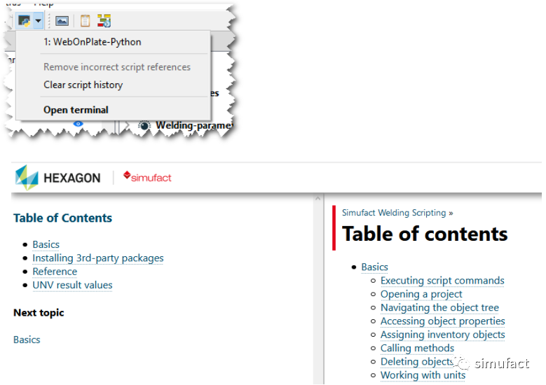

 1    增强Python API接口
最新发布的Simufact Welding 2021,进一步补强了Python API的接口,使脚本建模更加方便快捷。 在向自动化仿真技术迈向重要的一步后,Simufact开发团队将继续改进与扩展该功能,以此简化用户的日常仿真 流程。
  • 增强脚本建模能力;
  • 增加数据输入输出能力;
  • 优化脚本使用的交互逻辑。

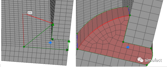

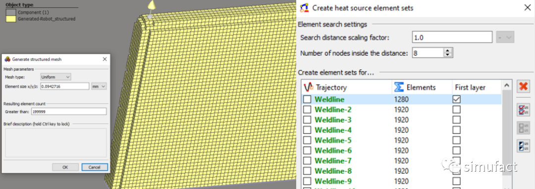

     全新的填料创建工具
以往复杂不规则的焊缝需要客户使用CAD辅助软件进行创建使用,但在新版本的加持下,用户可以借助填料创建工具生成任意形状的填料。 无论是方形对接焊填料、V型接头填料、以及有间隙的T型接头填料,都可以借助该工具进行创建。

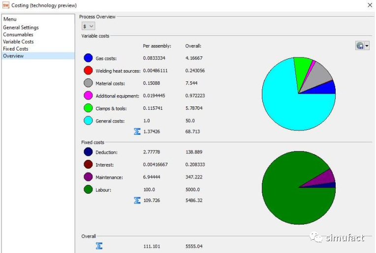

 4    新增成本预估模块
Simufact Welding 2021版增加了焊接成本预估功能模块,该模块当前为技术预览版,可实现工艺成本的计算与分析。
新的成本预估模块可以分别计算不同焊接工艺的成本。成本的计算权重有非常多的种类,如:维护成本、劳工成本、能源成本等。

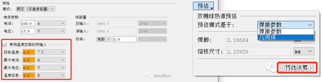

    增强的热源设置方式
热源模型是焊接仿真的重中之重,为了方便用户对热源尺寸的把控,Simufact Welding 2021版增强了热源定义功能。
借助新的热源设置模块,用户可以输入实际获取的熔池切片数据来自动计算热源尺寸。在能量输入方面,传统的设置速度、功率及效率的方式也得到增强,用户可以在这些参数之外设置目标温度与温度容差等参数,在方便快捷的同时使热源定义更精确。
