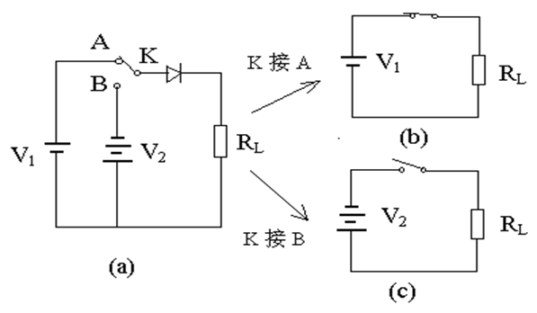

利用二极管正、反向电流相差悬殊这一特性,可以把二极管作开关使用。
干货|你了解二极管的反向恢复时间吗?的图1
当开关K打向A时,二极管处于正向,电流很大,相当于接有负载的外回路与电源相连的开关闭合,回路处于接通状态(开态);
当开关K打向B时,二极管处于反向,反向电流很小,相当于外回路的开关断开,回路处于断开状态(关态)。
干货|你了解二极管的反向恢复时间吗?的图2
V1为外加电源电压,VJ为二极管的正向压降,对硅管VJ约为0.7V,锗管VJ约为0.25V,RL为负载电阻。

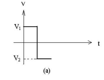

假设外加脉冲的波形如图(a)所示,则流过二极管的电流就如图(b)所示。

当某一时刻在外电路上加的正脉冲跳变为负脉冲时:

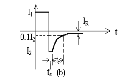

正向时积累在各区的大量少子要被反向偏置电压拉回到原来的区域,开始时的瞬间,流过P-N结的反向电流很大,经过一段时间后,原本积累的载流子一部分通过复合,一部分被拉回原来的区域,反向电流才恢复到正常情况下的反向漏电流值IR。
正向导通时少数载流子积累的现象称为电荷储存效应。二极管的反向恢复过程就是由于电荷储存所引起的。
反向电流保持不变的这段时间就称为储存时间ts。在ts之后,P-N结上的电流到达反向饱和电流IR,P-N结达到平衡。
定义流过P-N结的反向电流由I2下降到0.1 I2时所需的时间为下降时间tf。储存时间和下降时间之和为(ts+tf)称为P-N结的关断时间(即为反向恢复时间)。
反向恢复时间限制了二极管的开关速度:
如果脉冲持续时间比二极管反向恢复时间长得多,这时负脉冲能使二极管彻底关断,起到良好的开关作用;
如果脉冲持续时间和二极管的反向恢复时间差不多甚至更短的话,这时由于反向恢复过程的影响,负脉冲不能使二极管关断。
所以要保持良好的开关作用,脉冲持续时间不能太短,也就意味着脉冲的重复频率不能太高,这就限制了开关的速度。
