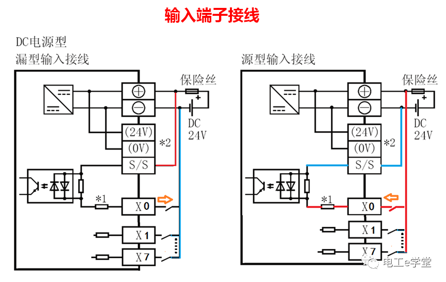

新的三菱PLC取消了COM端子,那输入输出该如何接线?
更新于2021年5月6日 09:36 浏览:4923

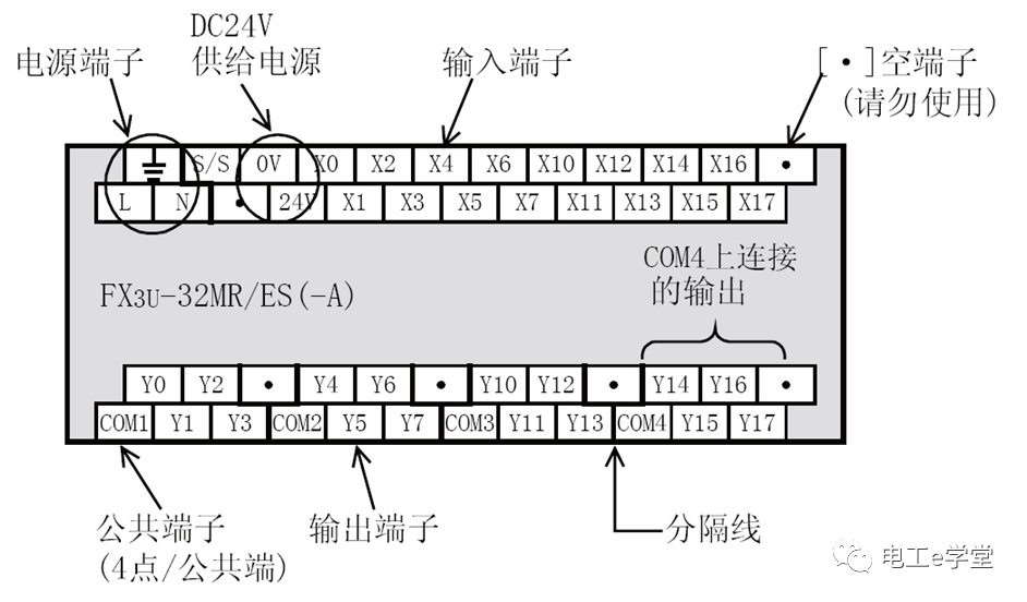

FX3U系列PLC是三菱公司开发的第三代小型PLC系列产品。三菱早期PLC的输入端子中,COM端子既作公共端,又作OV端,而三菱FX3U、 FX3G 系列PLC的
输入端子则取消了COM端子,增加了S/S端子和0V端子,这有什么玄机呢。

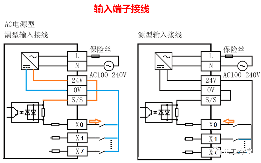

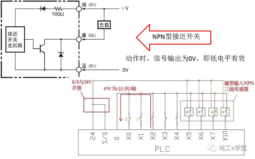

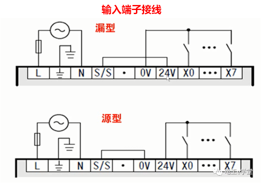

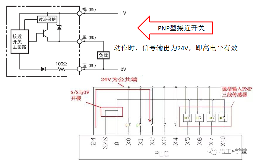

FX3U上面的S/S端子是选择输入类型的端子,S/S接24V,PLC为漏型输入,S/S接0V,PLC为源型输入。如果S/S端接+24V,则输入信号为低电平有效。反之如果S/S端接0V,则输入信号为高电平有效。一般三菱PLC使用时都按照漏型接法,即24V+接S/S端子,输入口开关量信号接在输入端子与0V端子之间。
、对于源型接法,
24V
和
S/S
接在一起,信号接在
0V
和输入
端子之间,简单的讲,源型就是从
24V
输入信号。
、对于漏型接法,
0V
和
S/S
接在一起,信号接在
24V
和输入端子之间,简单的讲,漏型就
是从
0V
输入信号。

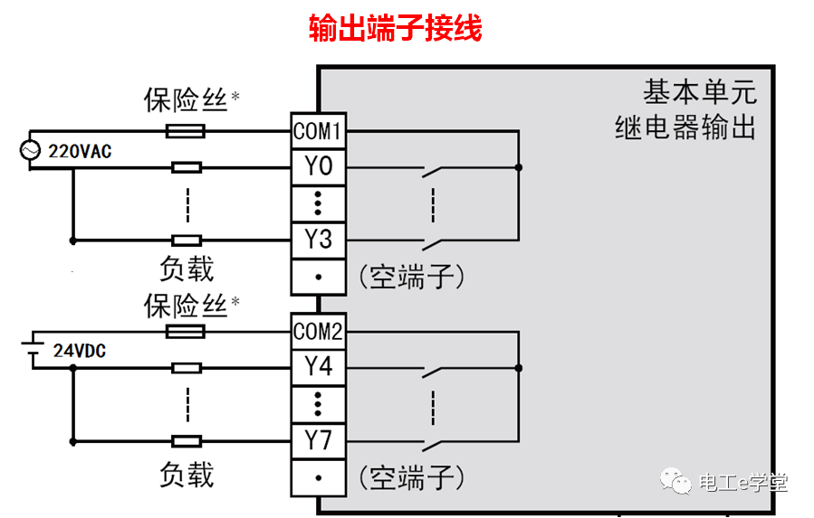

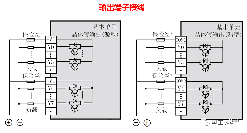

负载电流流到输出(Y)端子,这样的输出称为漏型输出
负载电流从输出(Y)端子流出,这样的输出称为源型输出
