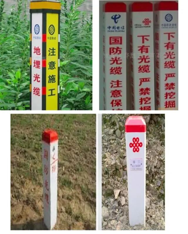

  如在您施工的时候,旁边看见了这样的光缆标石和宣传牌:
收藏!施工中不慎挖断光缆会有哪些后果以及如何处置?的图3
  请注意,附近一定有叫“光缆”的东西,它们埋在地下,或架在空中。

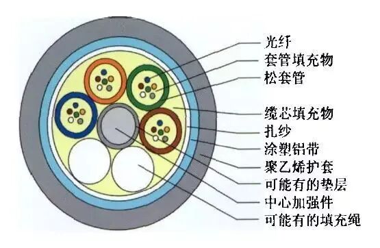

  光缆主要是由光导纤维(细如头发的玻璃丝)和塑料保护套管及塑料外皮构成,光缆内没有金、银、铜铝等金属,一般无回收价值。光缆是一定数量的光纤按照一定方式组成缆心,外包有护套,有的还包覆外护层,用以实现光信号传输的一种通信线路。

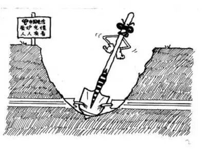

  二、不要在地埋通信光缆线路上方左右3米内开挖取土、建房、植树或其他建筑任何设施。

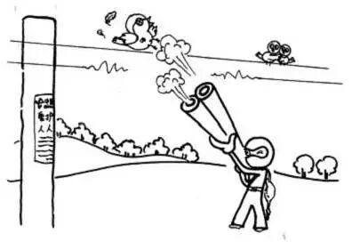

  四、对架空通信光缆开打鸟不仅会破坏生态环境,可能会触犯刑法。

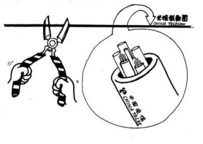

  五、光缆是由光导纤维材料制成的,里面没铜,没有任何回收价值。盗割光缆卖不了钱还会给国家通信造成严重损失,请不要以身试法。

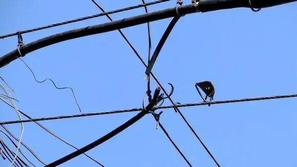

  七、请不要在光缆线路及附属设备上拴牲口、搭挂电力线。

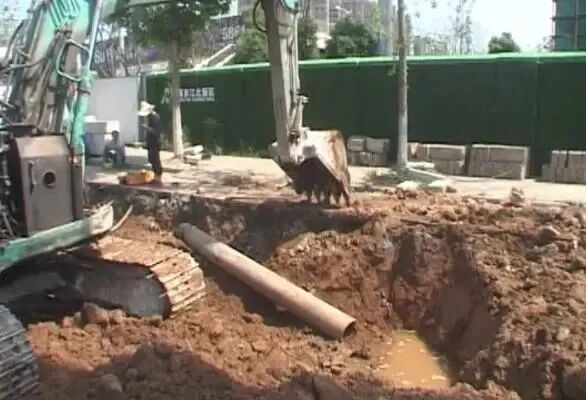

  (1)外力挖掘:处理挖机施工挖断的故障,管道光缆因打开故障点附近人手井查看光缆是否在人手井内受损,并双向测试中断光缆。

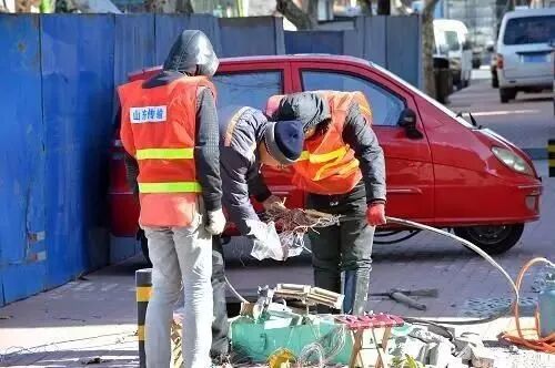

  1、故障发生后的处理,不同类型的线路故障,处理的侧重点不同。
  (1)同路由有光缆可代通的全阻故障。机房值班人员应该在第一时间按照应急预案,用其他良好的纤芯代通阻断光纤上的业务,然后再尽快修复故障光纤。
  (2)没有光纤可代通的全阻故障,按照应急预案实施抢代通或障碍点的直接修复进行,抢代通或修复时应遵循“先重要电路、后次要电路”的原则。
  (3)光缆出现非全阻,有剩余光纤可用。用空余纤芯或同路由其他光缆代通故障纤芯上的业务。如果故障纤芯较多,空余纤芯不够,又没有其他同路由光缆,可牺牲次要电路代通重要电路,然后采用不中断电路的方法对故障纤芯进行修复。
  (4)光缆出现非全阻,无剩余光纤或同路由光缆。如果阻断的光纤开设的是重要电路,应用其他非重要电路光纤代通阻断光纤,用不中断割接的方法对故障纤芯进行紧急修复。
  (5)传输质量不稳定,系统时好时坏。如果有可代通的空余纤芯或其他同路由光缆,可将该光纤上的业务调到其他光纤。查明传输质量下降的原因,有针对性地进行处理。

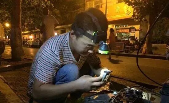

  当找到故障点后,一般应使用应急光缆或其他应急措施,首先将主用光纤通道抢通,迅速恢复通信。观察分析现场情况,做好记录,进行拍照,报告公安机关。
  7、业务恢复
  现场光缆抢修完毕后,应及时通知机房进行测试,验证可用后,尽快恢复通信。
  8、抢修后的现场处理。在抢修工作结束后,清点工具、器材,整理测试数据,填写有关登记,对现场进行处理,并留守一定数量的人员,保护抢代通现场。

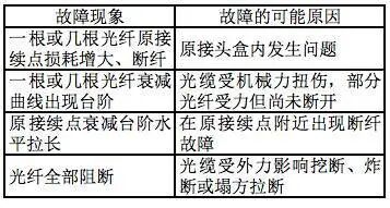

6 常见故障现象及可能原因分析
收藏!施工中不慎挖断光缆会有哪些后果以及如何处置?的图17
  1、距离判断
  当机房判定故障是光缆线路故障时,线路维护部门应尽快在机房对故障光缆线路进行测试,用OTDR测试判定线路故障点的位置。
  2、可能原因估计
  根据OTDR测试显示曲线情况,初步判断故障原因,有针对性地进行故障处理。
  根据故障分析,非外力导致的光缆故障,接头盒内出现问题的情况比较多,导致接头盒内断纤或衰减增大的原因分为以下几种情况:
  (1)容纤盘内光纤松动,导致光纤弹起在容纤盘边缘或盘上螺丝处被挤压,严重时会压伤、压断光纤。
  (2)接头盒内的余纤在盘放收容时出现局部弯曲半径过小或光纤扭绞严重,产生较大的弯曲损耗和静态疲劳,在1310nm波长测试变化不明显,1550nm波长测试接头损耗显著增大。
  (3)制作光纤端面时,裸光纤太长或者热缩保护管加热时光纤保护位置不当,造成一部分裸光纤在保护管之外,接头盒受外力作用时引起裸光纤断裂。
  (4)剥除涂覆层时裸光纤受伤,长时间后损伤扩大,接头损耗随着增加,严重时会造成断纤。
  (5)因光缆固定不紧,光缆因应力作用或外力影响发生位移导致光缆余纤扭曲或弯曲变化引起光纤衰耗。
  (6)接头盒进水,冬季结冰导致光纤损耗增大,甚至发生断纤。
