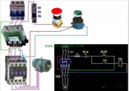

采用化整为零的原则以某一电动机或电器元件(如接触器或继电器线圈)为对象,从电源开始,自上而下,自左而右,逐一分析其接通断开关系。
怎样看电气控制电路图?电气电路快速识图技巧的图1

①分析主电路
无论线路设计还是线路分析都是先从主电路入手。主电路的作用是保证机床拖动要求的实现。从主电路的构成可分析出电动机或执行电器的类型、工作方式,起动、转向、调速、制动等控制要求与保护要求等内容。
1.仔细阅读设备说明书、操作手册,了解设备动作方式、顺序,有关设备元件在电路中的作用。
2.对照图纸和图纸说明大体了解电气系统的结构,并结合主标题的内容对整个图纸所表述的电路类型、性质、作用有较明确认识。
3.识读系统原理图要先看图纸说明。结合说明内容看图纸,进而了解整个电路系统的大概状况,组成元件动作顺序及控制方式,为识读详细电路原理图作好必要准备。
4.识读集中式、展开式电路图要本着先看一次电路,再看二次电路,先交流后直流的顺序,由上而下,由左至右逐步顺序渐进的原则,看各个回路,并对各回路设备元件的状况及对主要电路的控制,进行全面分析,从而了解整个电气系统的工作原理。
5.识读安装接线图要对照电气原理图,先一次回路,再二次回路顺序识读。(https://www.diangon.com/版权所有)识读安装接线图要结合电路原理图详细了解其端子标志意义、回路符号。对一次电路要从电源端顺次识读,了解线路连接和走向直至用电设备端。对二次回路要从电源一端识读直至电源另一端。接线图中所有相同线号的导线原则上都可以连接在一起。
