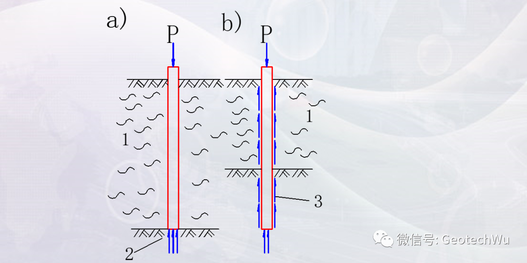

2.3 按承台位置分类
桩基础按承台位置可分为高桩承台基础和低桩承台基础(简称高桩承台、低桩承台)。高桩承台的承台底面位于地面(或冲刷线)以上,低桩承台的承台底面位于地面(或冲刷线)以下。
桩基础的分类(Classification of Piles)的图2
a) 低桩承台    b) 高桩承台
高桩承台的特点:由于承台位置较高或设在施工水位以上,可减少墩台的圬工数量,避免或减少水下作业,施工较为方便。然而,在水平力的作用下,由于承台及基桩露出地面的一段自由长度周围无土来共同承受水平外力,基桩的受力情况较为不利,桩身内力和位移都比同样水平外力作用下的低桩承台要大,其稳定性也比低桩承台差。
低桩承台的特点:施工较为复杂。在水平力的作用下,由于承台及基桩共同承受水平外力,基桩的受力情况较为不利,桩身内力和位移都比同样水平外力作用下的低桩承台要小,其稳定性比高桩承台好。

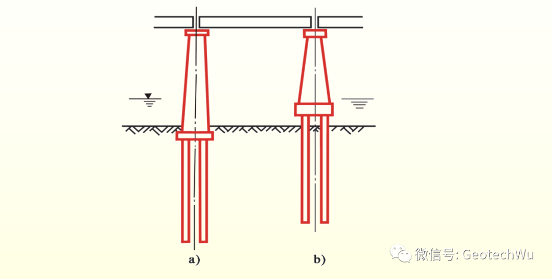

2.4 按成桩方法分类
按施工方法分类, 桩基础主要分为沉桩和钻孔灌注桩.

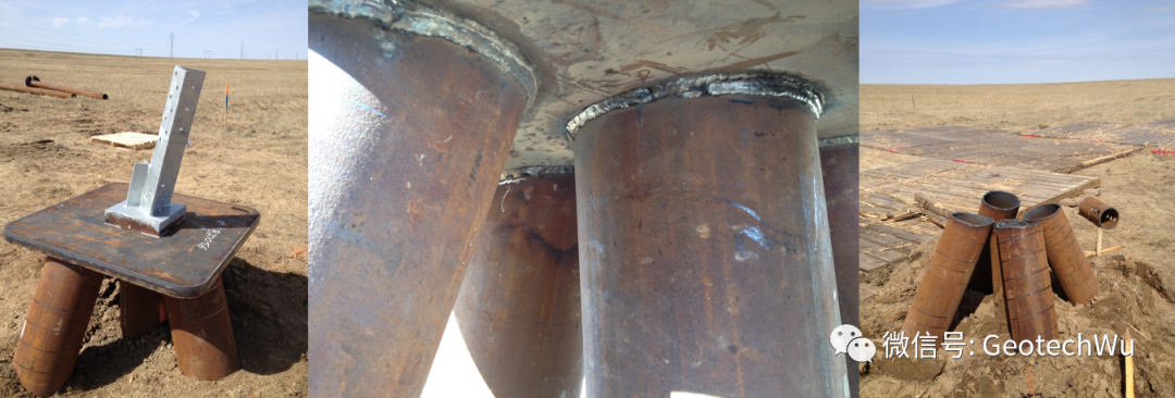

2.5 按设置效应分类
按设置效应分类, 桩基础可以分为挤土桩, 部分挤土桩和非挤土桩.

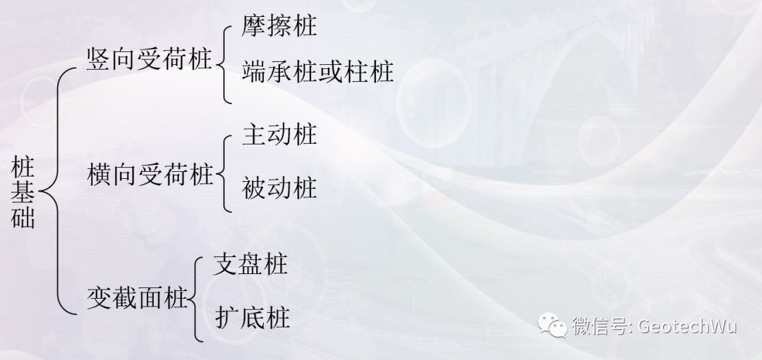

2.6 按受力条件(桩土相互作用)分类
按桩土相互作用分类,主要可分为摩擦桩和端承桩. 擦桩---穿过并支承在各种压缩性土层中,在竖向荷载作用下,基桩所发挥的承载力以侧摩阻力为主时,统称为摩擦桩。端承桩---桩穿过较松软土层,桩底支承在坚实土层(砂、砾石、卵石、坚硬老粘土等)或岩层中,且桩的长径比不太大时,在竖向荷载作用下,基桩所发挥的承载力以桩底土层的抵抗力为主时,称为端承桩或柱桩。
