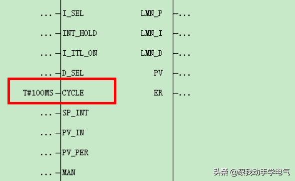

1、采样周期与OB35循环中断时间设置一致
OB35的中断时间的设置方法:在硬件组态中选择CPU属性,在循环中断中设置OB35的循环中断时间:如下图所示:
西门子PLC在做PID编程中要知道的一些问题的图1

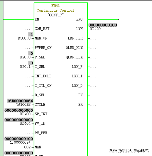

之后将FB41的采样时间与OB35设置的中断时间一致,如下图所示
西门子PLC在做PID编程中要知道的一些问题的图2

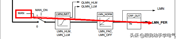

2、如何设置跳过PID控制,使用手动输入值来作为输出
也就是切换成手动方式,并以手动设置的来控制输出
西门子PLC在做PID编程中要知道的一些问题的图3

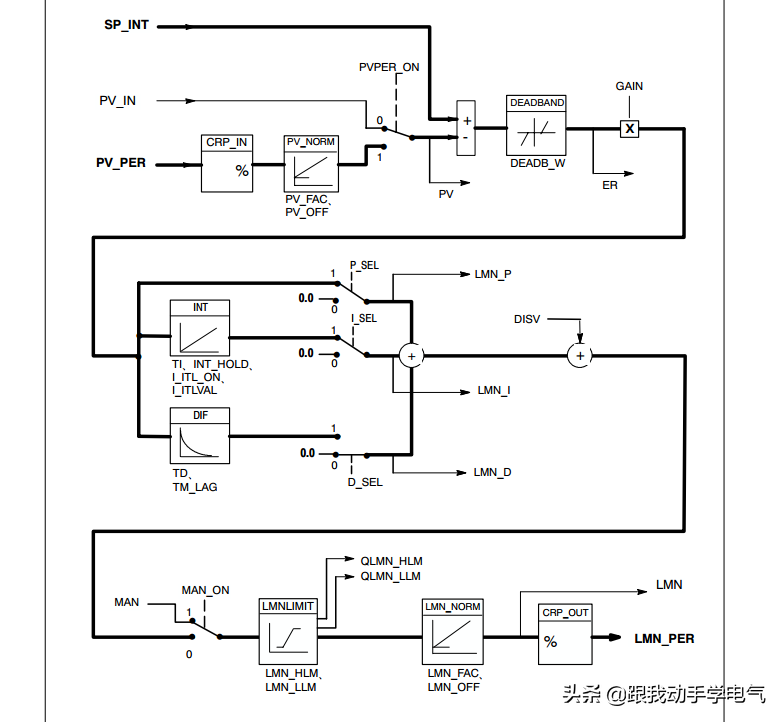

首先看下手册中的框图:
西门子PLC在做PID编程中要知道的一些问题的图4
(1)SP_INT:为设定值,一般我们可以从HMI中来下发的,格式为工程量值-100.0%~100.0%。
(2)反馈过程值的处理
A、当PVPER_ON为0时:
PV_IN:为反馈值,比如是传感器反馈回来的工程量值,一般是由FC105将传感器的值转换成工程量值。
当PVPER_ON为1时:
PV_PER(传感器反馈值)作为过程反馈值的输入,也就是说直接用模拟量输入模块的值来作为PID的反馈值。格式为W#16#000。
这里你就会发现,PV_PER的值与设定值SP_INT的数据类型是不一致的,就需要对PV_PER进行转换,如下图所示:
西门子PLC在做PID编程中要知道的一些问题的图5
死区范围的设定:DEADB_W,是SP和PV的偏差死区,格式是0.0~100.0,默认0.0,这个参数需要在调试过程中根据实际情况来进行修改。
比例增益:GAIN:也就是PID控制中的P参数,这个参数一般设置为HMI输入地址,比如说MD100,系统默认为2.0,也需要在调试中根据实际进行修改啊。
TI为积分时间常数:调整TI时,主要是要消除系统的的震荡,可先将TI设置为0,调整GAIN,当系统出现等幅震荡时,根据震荡周期来设置TI(一般为0.48*震荡周期)
TD为微分时间常数。

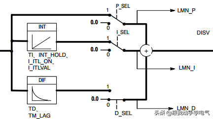

还有三个重要的参数就是P-SEL、I_SEL、D_SEL,分别代表是否启用相应的比例、积分、微分控制。
西门子PLC在做PID编程中要知道的一些问题的图6

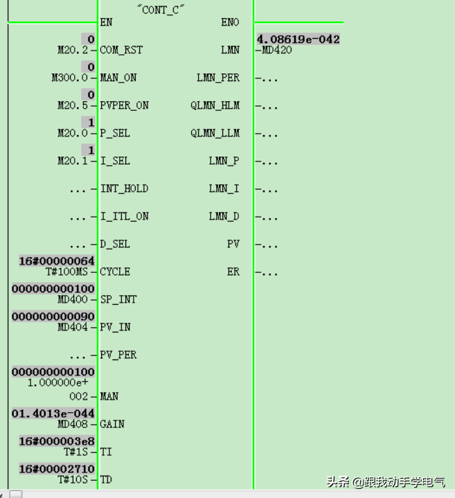

三、在PLCSIM仿真器中能做哪些事情
1、模拟手自动切换功能,当MAN_ON为1,看输出是否等于MAN。
西门子PLC在做PID编程中要知道的一些问题的图7
当MAN_ON为FALSE。调整pv或者sp,使得有偏差大于死区,看输出变化,这里的模拟只能说明pid工作了,不能测试实际调节效果啊。
西门子PLC在做PID编程中要知道的一些问题的图8来源:跟我动手学电气(头条)
