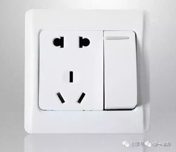

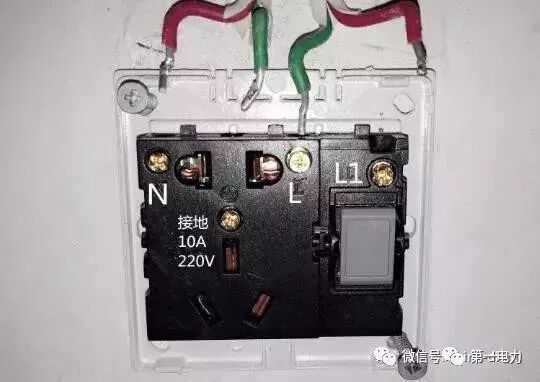

1、插头、插座的零火线接反了
插头、插座在接线时,应按照“左零右火”的原则。即左侧的插头(孔)为零线,右侧的插头(孔)为火线。
有过个人接线经验的用户也许会发现,如果此时将左右两侧的现颠倒,并不影响使用。事实上,对于大多数用电器来说,确实如此。但这么做会有一定的危险。
对于一些两脚插头的用电器来说,反接插座的零火线,完全不会有影响。因为两脚插头的用电器,一般是塑料外壳,且内部不需要区分零火线。
但是三角插头则不同。首先三角插头的用电器,多是金属外壳。用电器的开关,一般只控制火线。如果插头的零火线位置错了,则电器的开关就无法断开火线。这就会导致用电器在不工作时,电器内部依然存在电压。
且金属外壳一旦发生漏电,就会伤人。

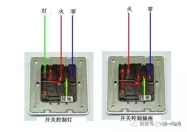

2、电灯开关的零火线接反了
电灯开关,必须控制火线。这一点已经是众所周知了。
倘若开关控制零线,则配电箱——电灯——开关部分,在开关断开时依然存在电压。这样以来,就会发生以下问题:
(1)电灯两端存在电压,对于LED灯等对电流敏感的灯具来说,就会发生关灯后闪烁的情况;
(2)电灯处存在电压,会导致维修人员进行维修时,发生触电危险。

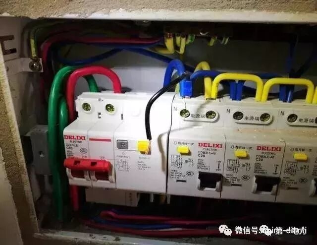

3、断路器的零火线接反了
(1)断路器下口接反了
断路器下口零火线的顺序,应该与上口相同。如果接反,则会导致整个房间内的零火线顺序都反了。那么,上文中出现的问题便都出现了。
(2)1P漏电断路器上口接反
不说不带漏电的1P断路器,是因为1P断路器的零线直接取自零线排,几乎不可能接错。
1P漏电断路器的零线和火线都需要接在断路器上,但是,当断路器断开时,只能断开火线。倘若接反,就会对导致断路器落闸后房间内依然满布电压,危险性极大。
且1P漏电断路器的零火线顺序并不固定,因此在接线时,一定要注意观察接线柱上面的标识,将零线接在标有N的接线柱上。
(3)2P断路器、1P+N断路器零火线接反
2P断路器,可以同时断开零线和火线,因此反接零火线也不会有影响。
