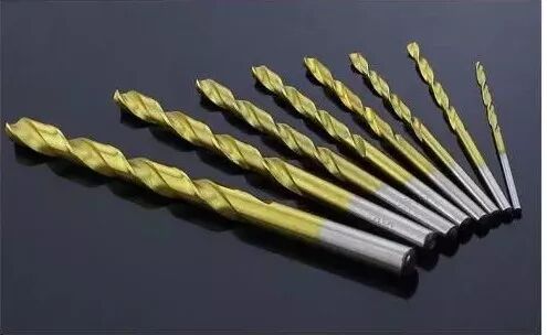

麻花钻是一种常用的钻孔工具,结构虽然简单,但要把它真正刃磨好,也不是一件轻松的事。关键在于掌握好刃磨的方法和技巧,方法掌握了,问题就会迎刃而解。我这里介绍一下对麻花钻的手工刃磨技巧。
