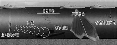

智能声呐系统概念图。
●“大脑”聪慧,可高效监测复杂的水下声音
●明察秋毫,使水下各类目标显露“真容”
●前景广阔,应用于水下资源勘查等方面

高分辨水下成像,让声呐“明察秋毫”
智能声呐系统要在大海中“明察秋毫”,仅有聪慧的“大脑”还不够,同时还要有一双看得清、辨得明的“慧眼”,实现对水下目标高分辨成像。
于是,科学家将具有高分辨成像的合成孔径雷达技术引入声呐系统,并将侧扫声呐与合成孔径声呐结合在一起。这样,就给智能声呐系统添上一双明察秋毫的“慧眼”,具有了水下高分辨成像的本领。
侧扫声呐技术采用传统的回声测深原理,具有探测速度快、目标定位快的优势。与普通声呐不同的是,它向海底发射的探测声波呈扇形,并在海底形成长条形投射区。随着声呐设备在探测中不断移动,海底目标就能像拼图一样被细分成许多块,一一捕捉目标的细节特征及高度信息。在这张“拼图”上,既有捕获的海底不同物体的形貌特征,又能帮助人们识别探测目标的种类,如同阳光洒在大地上所呈现的色彩缤纷的光学世界一样。
不仅如此,它还能根据不同探测目的,选择不同频率的发射波束,对不同物质、不同频率声波产生不同的散射强度,使漆黑的海底也能变得“五彩斑斓”。
相比之下,合成孔径声呐则具备更清晰的成像能力。它利用小孔径基阵的移动,来获取方位方向的高分辨力,能实现更广的探测范围,还能利用低频段声波探测到被泥沙掩埋的目标。就如同给海底探测器装上了一台X光机,帮助人们探测到大洋中更多的奥秘。
目前,以侧扫声呐与合成孔径声呐为代表的高空间分辨智能声呐系统,在海洋测绘、勘探领域已得到成熟应用。如用来钻探发现海底“可燃冰”资源,协助潜水员执行水下搜寻救助作业等。国外一些研究机构还将合成孔径声呐技术用于水下潜航器,构建起新型水下成像系统,有效促进水下无人作战能力稳步提升。
总之,拥有高分辨成像能力的智能声呐系统,让各类水下目标显露出“真容”已不再是设想。
