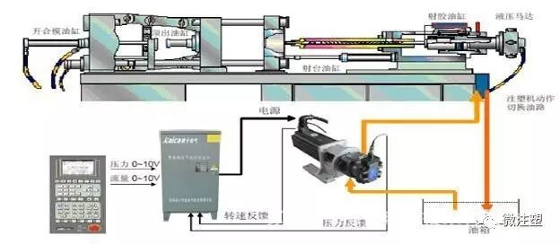

在实际工作中,工程技术人员往往按以下几个步骤来处理液压系统中出现的故障。
(1)了解系统
当某台注塑机出现液压故障时,首先应了解液压系统.就是要熟悉有关技术资料、报告,了解液化气压系统的工作原理,懂得各种元件的基本结构和在系统中的具体功能,能够在各种工作状态下找出液流流程。在检查设备前,应先观察系统的工作情况,记录必要的技术数据,如工作速度、压力、流量、循环时间等。
(2)询问操作者
对操纵出现故障的注塑机的操作者进行询问。询问该设备的特性及其功能持征;询问该设备出现故障时的基本现象,如液压泵是否能启动,系统油温是否过高,系统的噪声是否太大,液压缸是否能带动负载等。
(3)核实操作者提供的现象并仔细检查
对操作者提出的现象,通过观察仪表读数、工作速度,监听声响,检查油液及执行元件是否有误动作等手段来进一步核实;然后按系统内液流流程从油箱依次沿回路仔细查找,按时记录观察结呆。
在检查时要仔细检查油箱内的油液,确定是否污垢进入系统.影响系统各元件的正常工作;用手摸,检查进油管及高压油管有无脯化、软化、泄漏、破损;检查各控制元件的管接头以及壳体的安装螺钉有天松动;最后检查油及液压缸的活塞杆。在每步检查中应注意有无操作或保养不当的现象,以发现由此而产生的故障原因。
(4)根据了解、询问、核实、检查所得到的资料列出可能的故障原因表
此时应牢记,一个故障现象可能是两种或两种以上的原因导致的,如执行元件速度降低,可能是由于液压泵零件磨损,也可能是由于液压缸的内泄漏增大;再如,油温过高,可能是油箱内油量不够,或油液污染堵塞了散热面,也可能是溢流阀的压力调得过高。
(5)作出结论
根据所列故障原因表,按“先易后难”的原则,排出检查顺序。先选择那些一经简单检查核实或修理即可使设备恢复正常,以便在最短时间内完成检查工作。
(6)验证结论
一旦通过以上步骤,找出注塑机产生故障的原因,就开始着手进行排除故障。排除故障包括用适当的试验装置检查压力和流量,拆开壳体盖板,检查泵、马达及其它元件.这些试验检查便是判定零件、液压元件更换的基础。在实际工作中往往没有适当的试验装置来进行检查,这时只好以换泵、马达、液压阀等元件总成来做为排除故障的有效手段。
在寻找和排除故障的过程中,应该认真、仔细、慎重、力求准确,避免盲目地拆卸零部件,或用不妥声的方法处理故障,以免由此而引起新的损坏。除必要时,不得轻易拆卸各液压元件,因为不必要的、过早的拆装会降低这些元件的使用寿命。
