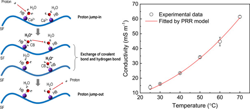

SFHIs由丝蛋白和钙离子混合而成,钙离子的吸水性允许SFHI在未封闭时与外界水蒸气交互以平衡环境湿度,此时SFHI中的质子可以在相对湿润时起到导电的作用。根据Grutthuss机制,水合质子传输时,质子无需独自迁移至一端,而是发生共价键和氢键的转换,形成接力式的传递。因此SFHIs电导率受水合质子重排反应直接影响,随温度的变化趋势服从玻尔兹曼分布规律。

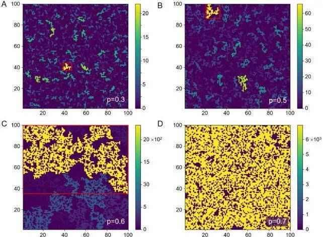

然而止步于此并不能理解湿度对SFHI电导率影响的作用关系。在湿度较低时,SFHI呈绝缘态;当湿度增加到某一阈值时,SFHI才具有导电性,因此我们引入渗流理论理解这一现象。水分子近似均匀地分布在SFHI中,参与质子的重排运输,而其它组分不参与导电过程而被视作阻碍。如果把水分子存在的位置视作“开放”,其它位置视作“闭合“,则会形成大大小小的连通域,连通域内的质子只能在自己属于的连通域内活动。当含水量或湿度增加时,连通域会逐渐合并,变成更大的连通域甚至是无限通路,后者足以连接材料的两端,允许质子抵达位于边缘的电极,体系表现为导电态。我们称处于绝缘时的状态为亚临界态,不存在无限通路;处于导电态时为超临界态,存在无限通路。如图2所示的二维方格渗流模型中,随着“开放”概率的增加,最大通路增大,直至足以连接两端时形成无限通路。

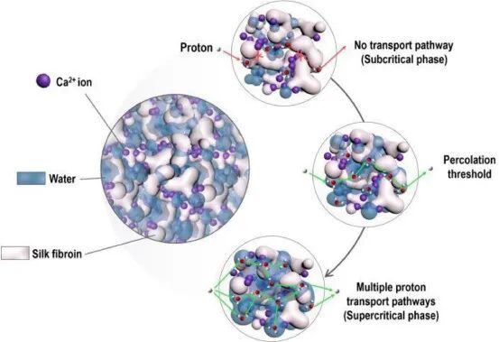

在图3 SFHI结构示意图中,作者展示了在SFHI中含水量的变化如何切实的影响质子移动。当含水量较少时,由于水分子连接形成的连通域很小,不足以大范围地连接彼此,导致不存在一条无限通路供质子迁移,表现为绝缘态;当含水量达到渗流阈值时,存在一条最简单的无限通路,使体系变为导电态;随着含水量的进一步增加,无限通路的覆盖的区域扩大,更多质子可以参与导电。

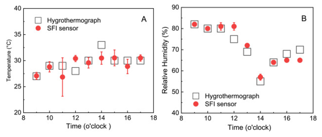

作者们依据上述SFHI对温度、湿度的响应规律,分别推导了电导率的关系式;在实验中分别控制湿度、温度测定电阻,拟合确定了关系式中的未知参数。基于确定的定量关系,可通过设定开放和密封对照实验组的方式解耦温度、湿度信息。进一步地,作者们使用SFHIs实际测量了上海户外早上9点至下午5点的温度和湿度变化,与温湿度计相比取得了较为精准的结果(如图4),证实SFHIs在环境监测、智能感应有高实用可行性。
