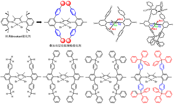

最近,中科院长春应化所简忠保研究员课题组基于前期对后过渡镍钯催化剂三年的探索与积累(Angew. Chem. Int. Ed. 2021, 60, 4018-4022、2020, 59, 14296-14302;Macromolecules 2021, 54, 3191-3196、2020, 53, 8858-8866、2019, 52, 7197-7206、2019, 52, 2504-2512;J. Catal. 2020, 390, 30-36、2020, 383, 215-220;Coord. Chem. Rev.2021, 435, 213802、高分子学报 2018, (11), 1359-1371 (特约专论) ),成功设计合成了一类基于刚性三联苯结构的α-二亚胺镍催化剂(图2)。这类催化剂在乙烯聚合以及乙烯与极性单体(长链酯、醇、酸)共聚合反应中,温和条件下即可显示出极为优异的催化性能。

(1)发展了叠加双层位阻概念,催化剂合成简单(图2);

图2:本工作α-二亚胺镍催化剂结构

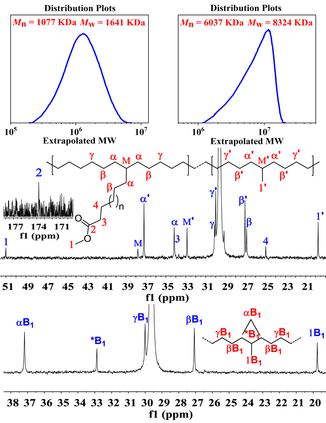

(2)在1 bar的温和条件下,1小时内即可催化乙烯聚合制备数均分子量高达Mn = 603.7 × 104 g mol-1(21.6万个聚合度)的UHMWPE(图3)。这是以往报道的后过渡镍钯催化剂在同等聚合条件下无法达到的高度,即使对于大众周知的前过渡金属催化剂例如Ziegler-Natta与茂金属催化剂也是极其困难的;
(3)首次在1 bar的温和条件下,催化乙烯与极性单体(酯、羧酸、醇)共聚直接制备极性官能化UHMWPE,数均分子量高达Mn = 110.2 × 104 g mol-1(图3)。在同等反应条件下,这是目前其他催化剂或聚合方法难以实现的;

3:在1 bar条件制备UHMWPE和极性官能化UHMWPE对比GPC曲线和13C NMR谱图

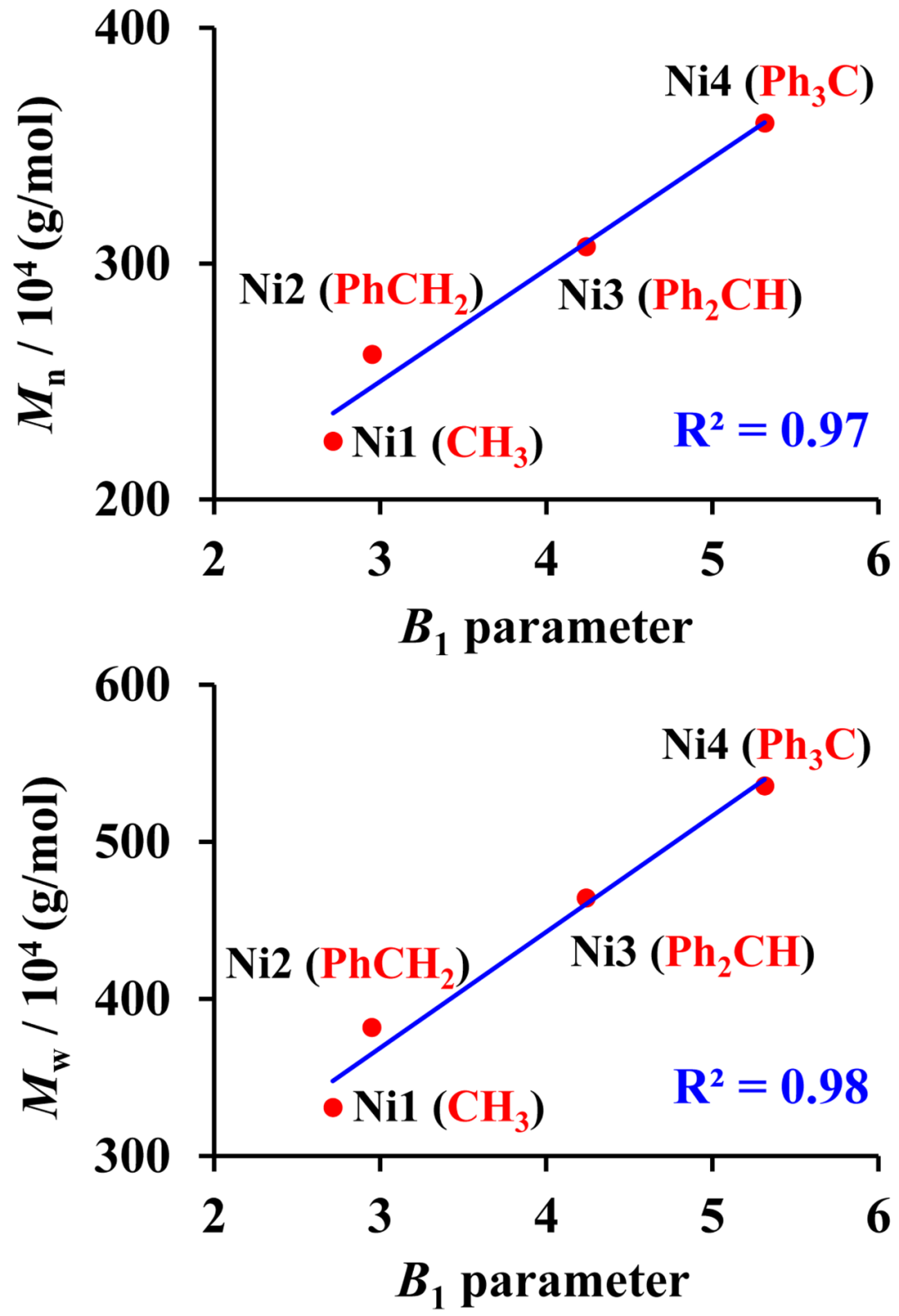

(4)以罕见的定量方式阐明催化剂空间结构与聚合物分子量之间的关系,发现聚合物的MnMw与催化剂的空间位阻Sterimol B1参数呈线性关系(图4);

图4:聚合物MnMw与催化剂空间位阻Sterimol B1参数相关性

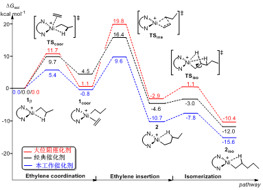

(5)DFT计算从空间位阻与电子效应双重层面解释了本工作发展的镍催化剂优异性能的根源,即负责高催化活性和UHMWPE形成的决速步具有明显更低的乙烯插入能垒(10.4 kcal mol-1;通俗而言就是快链增长(图5)。

图5:本工作催化剂与经典催化剂链增长步骤DFT对比计算
