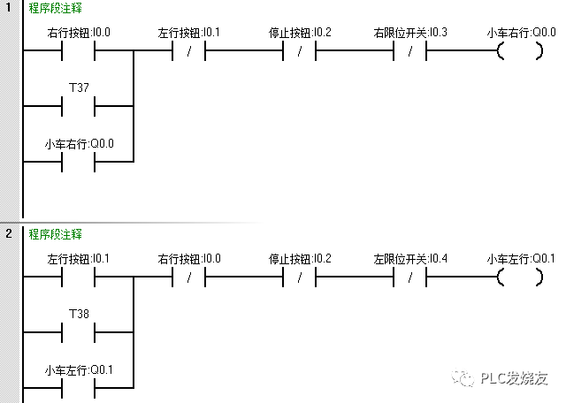

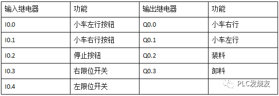

首先先进行IO分配
我们从控制要求可以分析运料小车的左行右行就相当于电动机的正反转控制,我们就可以以正反转控制为基础进行程序的设计。
我们在设计程序时先写小车左行和右行控制的起保停程序,也就是小车启动和停止的控制,然后再考虑互锁的问题,右行控制中串联左行按钮的常闭触点,左行控制中串联右行按钮的常闭触点,这就是硬件互锁。
然后再设计小车右行到右限位的停止和左行到左限位的停止,从而串联上限位开关的常闭触点。

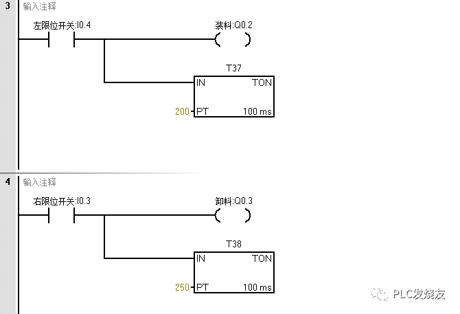

根据控制要求在左限位时进行装料20s,就设计左限位开关驱动装料的输出同时驱动定时器延时,延时时间到后要进行右行,所以在小车右行控制中并联上定时器的常开触点即可,在右限位时进行卸料也是同样的道理。
