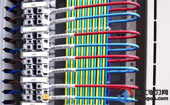

凡是各设备间要用控制电缆经端子进行联系的,都要按回路编号的原则进行标号。此外,某些装设备在屏顶的设备与屏内设备进行连接,也需要经过端子排,此时屏顶设备就可看作是屏外设备,而在其连线上同样按回路编号原则给以相应的标号。
控制柜内外所有电器元件和导线的编号必须与电气原理图上的编号完全一致,因为安装和检修电器线路都要对照原理图进行。原则是:简单、好记、区分清楚、美观、一目了然!

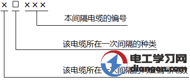

电缆的编号
电气二次回路标号的基本方法和原则是什么的图2
本间隔电缆的编号:通常从101开始编号,以先间隔各个电气设备至端子箱电缆,再端子箱至主控室电缆,先电流回路,后控制回路,再信号回路,最后其他回路(如电气联锁回路,电源回路)的顺序,逐条编号,同一间隔电缆编号不允许重复。
该电缆所在一次间隔的种类:采用英文大写字母表示,220kV出线间隔E,母联EM,旁路EP,110kV出线间隔Y,母联YM,旁路YP,分段YF,35kV出线间隔U,分段UF,10kV出线间隔S,分段SF,电容器C,主变及主变各侧开关B,220kVPT:EYH,110kVPT:YYH,35kVPT:UYH,10kVPT:SYH。https://www.diangon.com/thread-37392-1-1.html该电缆所在一次间隔的调度编号尾数:如白沙变电站的豆沙线调度编号261,这里就编1,1#主变编1,1母PT编1,依此类推,如果该变电站只有一路旁路,或者一个母联或者分段开关,不需要编号。
