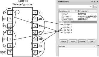

原则上,任何一个元件都可以被任意地划分为多个子件,如图2-31所示,芯片74HC00中的4个与非门,可以分别创建一个子件。
1)分析子件管脚的分配,如图2-32所示,74HC00可以根据4个与非门的独立功能划分为4个子件。
【Altium知识小课15】怎么创建一个多part的器件?的图1
2-31  74HC00
【Altium知识小课15】怎么创建一个多part的器件?的图2
2-32  子件管脚的分配
