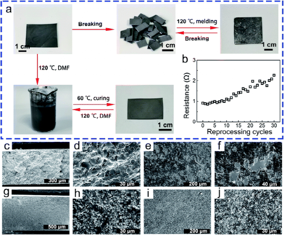

1.可回收和可编程的LM-弹性体复合材料的制造。

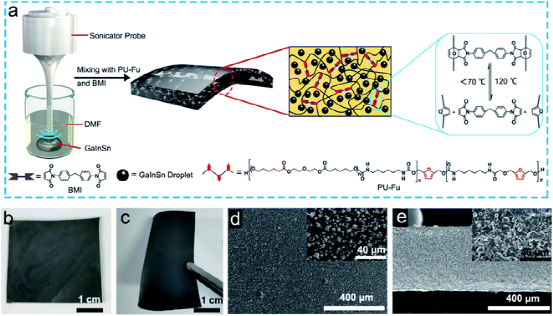

(a)复合材料制造过程的示意图,弹性体结构的示意图以及DA键的动态特性。(b和c)松弛(b)和折叠(c)时制成的LM-弹性体复合材料的光学照片,显示出良好的柔韧性。(d和e)一种代表性复合材料(50 vol%LM)的表面(d)和横截面(e)的SEM显微照片。

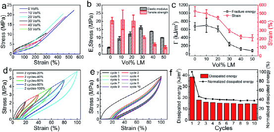

(a)复合材料的代表应力与应变曲线随LM体积百分比的变化而变化。(b和c)抗拉强度和弹性模量(b)和断裂能(c)作为LM vol%的函数。误差棒表示至少3次测量的标准偏差。(d)LM弹性体(30 vol%LM)在不同应变下的连续滞后加载-卸载曲线。(e)复合材料的循环装卸曲线(LM的30 vol%,10个循环)。(f)对应于(e)的每个循环的耗散能量和归一化耗散能量。

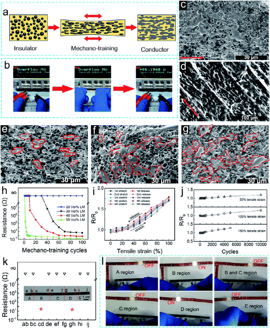

(a)机械训练过程的示意图。(b)数字图像显示了通过机械训练过程将LM-弹性体复合材料(50
vol
%LM)的LM贴片从绝缘体转变为导体的过程。(c和d)复合材料(50
v
ol%)的横截面(c)和表面(d)的SEM显微照片,施加了50%的应变,经过100次机械训练后,LM液滴破裂并融合沿着训练方向(红色箭头指示训练方向)。(e–g)在10(e),30(f)和50(g)的机械训练循环后,复合材料横截面(50 vol%)的SEM显微照片,显示了在机械作用期间LM液滴的变形培训过程。
h)LM对20
v
ol%,30
v
ol%,40
v
ol%和50
v
ol%的复合材料的抵抗力取决于其机械训练循环次数。(i)在从0到100%拉伸应变的前5个拉伸-释放循环中,机械训练的复合材料(30
v
ol%)的归一化电阻。(j)在不同的拉伸应变下,经过机械拉伸的复合材料(30
v
ol%)的疲劳试验,其中R0为0.90(50%应变),1.02(100%应变)和1.13Ω mm
-1
(150%应变)。(k)空间机械训练复合材料的不同区域(LM的30 vol%)的电导率。(l)数码照片,显示通过
选择性地点亮
LED来进行空间机械训练的导体的电气性能。

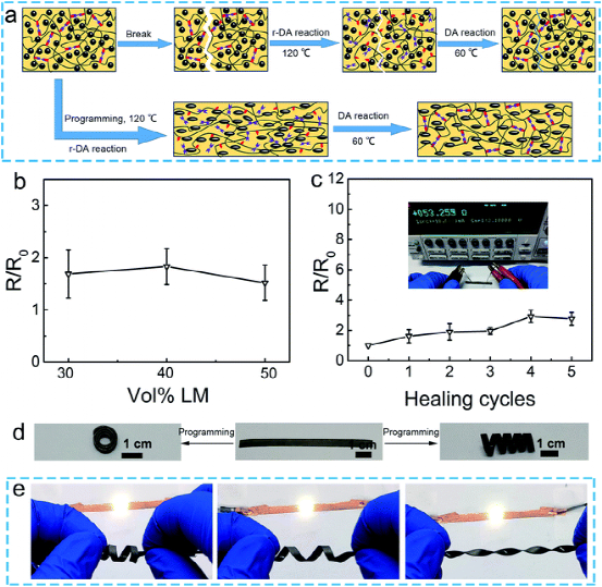

(a)是所制造的复合材料的自我修复和编程机制的示意图。(b)自愈的LM弹性体的归一化电阻对LM体积%。(c)归一化电阻对复合材料的自愈循环(LM的30 vol%)。(d)数码照片,证明可以将导电复合材料编程为不同的3D形状,线圈(左)和螺旋(右)。(e)数码照片显示了螺旋3D导电复合材料在机械应力下的性能。

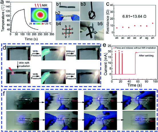

(a)在NIR激光(808 nm,2W)照射下,复合物(30 vol%)的光热效应。(b1-b5)在光热效应的帮助下,将制成的导电复合材料焊接成不同的形状。(c)焊接导体的八个顶点中的两个顶点的电导率(b4)。(d)通过局部光热焊接进行切换的LED灯泡。(e)打开LED灯期间电路(d)的I–t曲线。(f)数码照片显示了NIR感应将两个LED灯泡焊接到电路上的过程。

(a)复合材料的热/溶剂可再加工性的数码照片。(b)在30个加工循环的热处理过程中,复合材料的电阻值(LM的50 vol%)。热加工后的材料的横截面(c和d)以及表面(e和f)的SEM显微照片(LM的体积百分比为50%)。溶剂后处理材料的横截面(g和h)和表面(i和j)的SEM显微照片(LM的50 vol%)。

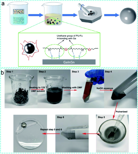

(a)从复合材料中回收LM的原理示意图。在插图中,示出了LM与聚合物之间的氢键。(b)LM回收过程中的照片。步骤1:破坏复合材料;步骤2:在DMF中加热至120℃;步骤3:用DMF洗涤;步骤4:LM沉淀(离心);步骤5:用研钵和研杵研磨,同时用0.6M NaOH溶液处理;步骤6:液滴合并。
