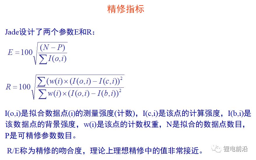

1、Jade有哪两种精修模式?各有什么特点和应用?
2、Jade的精修模块用什么评价精修的好坏?

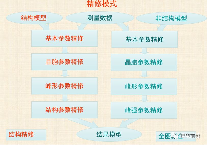

1 Jade有两种精修模式:结构精修和全图拟合。
结构精修:以物相的晶体结构为模型进行精修,是一个标准的Rietveld精修程序。可以用于计算晶胞参数,物相定量和微结构。而且可以修正晶体结构。
全图拟合:以PDF卡片(衍射峰位置和衍射峰相对强度)为模型进行精修,它仅是一个全图拟合程序。可以用于计算晶胞参数,物相定量和微结构。

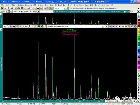

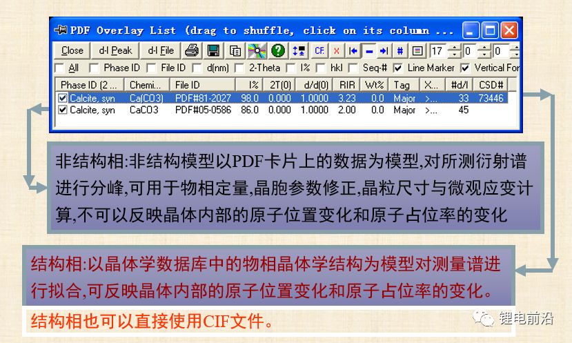

1 物相检索,确定晶体结构模型
模型选择为PDF卡片,称为“非结构相”,模型选择为晶体结构(Cif文件),称为“结构相”。Jade通过选择“计算卡片”来读入“结构相”模型。
三元材料的XRD精修实例的图7

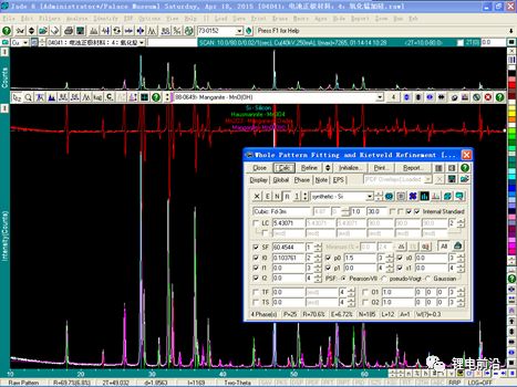

2 进入精修窗口
选择“Options | WPF Refine”命令,进入全谱拟合窗口。图中显示4个物相被引入。

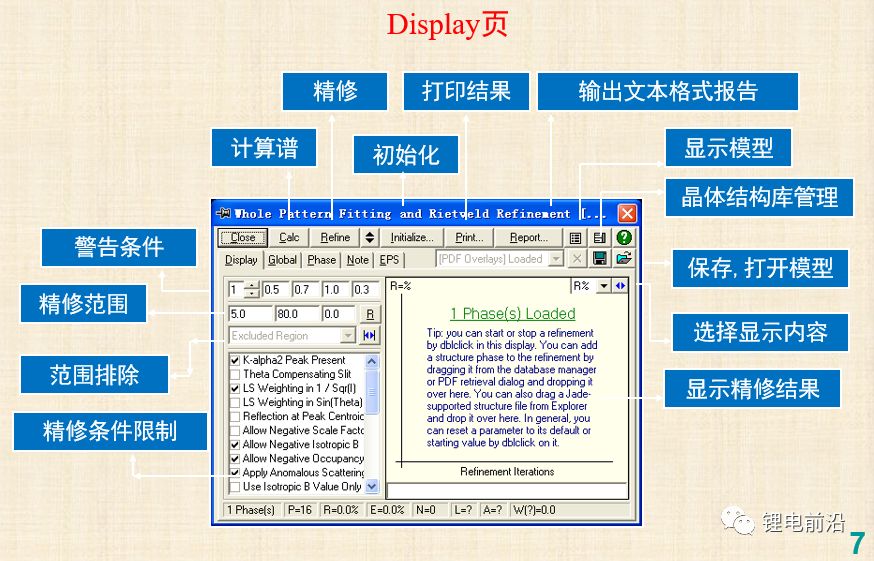

4计算理论谱,建立初始模型
根据引入的晶体结构计算出一个“计算谱”,同时显示计算谱和实测谱之间的差异(方差)
图中白色的谱图为实测谱,红色的谱图为计算谱,在窗口的上端显示两者的差异R。
三元材料的XRD精修实例的图10

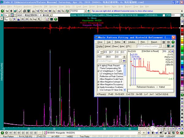

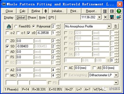

5“全局参数”精修
全局参数包括:背景线(BG),样品位移(SD),仪器零点(Z0)等,分别在这些项目前的勾选框中加入对号,并按下“Refine”按钮,即逐步加入新的精修参数,逐步精修。
软件智能:软件根据实验谱给需要精修的参量都赋了“初始值”。所谓精修,就是在这些初始值的基础上修正各个参量。可以添加、减少需要精修的参量。也可以手动赋初始值。
三元材料的XRD精修实例的图11

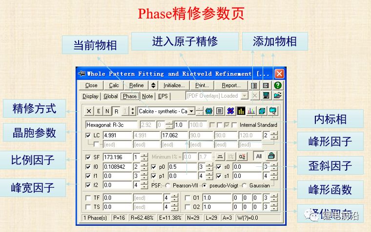

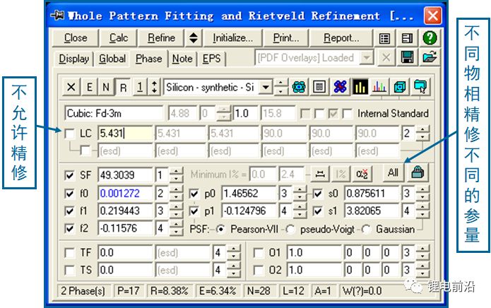

6“相参数”精修
选择“Phase”页,下“Refine”命令按钮,进行“相参数”的显示与精修。
三元材料的XRD精修实例的图12
基本相参数包括:
1、晶胞常数(LC):晶胞大小、密度和形状。
2、标度因子(SF):多相体系中的质量分数。
3、峰宽函数(f0,f1,f2),峰形参数(p0,p1),歪斜因子(s0,s1):微观应力和晶粒尺寸
4、温度因子(TS):原子振动。
5、峰形函数(PearsonVII,PV,Gau):衍射强度计算,微观应力与晶粒尺寸。
6、单独强度修正(I%)或择尤取向(O1,O2):织构。
7、限制峰宽:微结构(晶粒尺寸、微观应力、晶粒形状)。
这些参数根据选择不同,有些参数受限不能修正。对于结构相,还可以修正结构参数(原子位置等)。
如果样品中存在多个物相,则必须针对每一个物相都做这些精修。
并不一定每个参数都要修正,重要的参数才需要精修。并不一定每个物相都要精修,应当先精修主要的或重要的物相。

显示精修状态
9.观察R
三元材料的XRD精修实例的图17
单击“Display”选项卡,并选择显示“R%”,可显示精修过程中R值的变化(即残差M),图中E是精修收敛目标。
精修过程中应当时刻关注R值的变化,如果某个参数精修后使R值增大,应当放弃这个参数的精修。

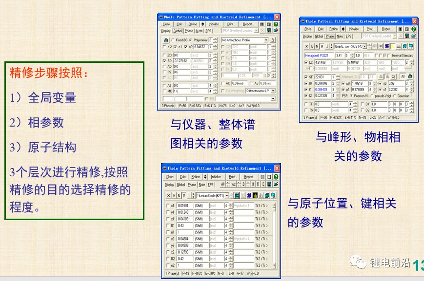

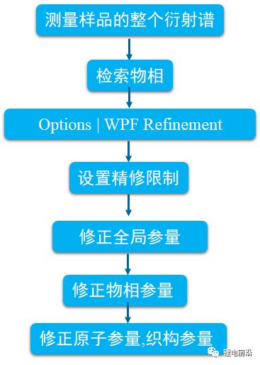

 整个过程可以总结为
三元材料的XRD精修实例的图21
三元材料的XRD精修实例的图22
