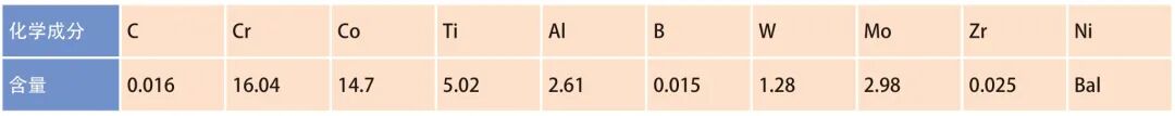

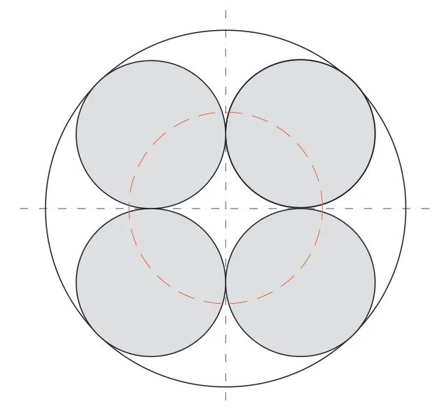

本文所用GH720Li 合金棒材是真空感应+真空自耗双联工艺冶炼的铸锭,经均匀化扩散退火和开坯工艺后获得,其化学成分见表1。图1 为GH720Li 合金棒材等温锻造试验用试样取样图。合金棒材直径为φ125mm,其心部为粗晶组织(图1 红色区域以内),心部以外为均匀细晶组织。从合金棒材上切取φ44mm×100mm 的等温锻造用试样。
表1 GH720Li 合金化学成分(wt%)

图1 等温锻造工艺试验用试样取样示意图

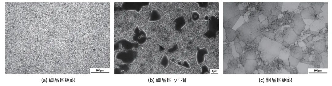

初始晶粒组织
图2 为GH720Li 合金棒材初始晶粒组织。图2(a)中细晶区组织非常均匀细小,平均晶粒度细于ASTM 8 级,这主要是因为一次γ'相均匀分布于基体,钉扎晶界阻碍了晶粒长大,如图2(b)所示。图2(c)粗晶区晶粒组织分布较为不均匀,这主要与开坯过程中晶粒再结晶不充分有关,其平均晶粒度粗于ASTM 4 级。

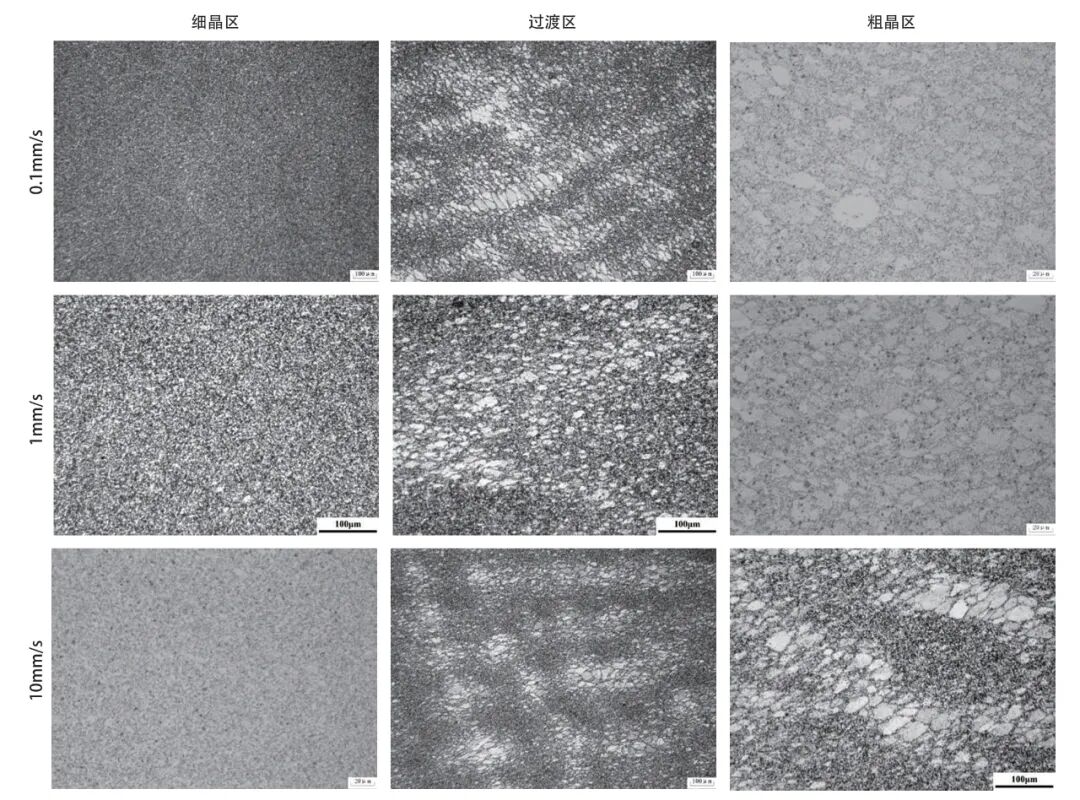

1080℃等温锻造过程组织演变分析
图3 为GH720Li 合金试样在1080℃经不同锻造速度等温锻造后的晶粒组织。其中,过渡区为等温锻造后试样由细晶区到粗晶区的过渡区域,此区域初始粗晶组织的变形程度最大,而粗晶区位置初始粗晶组织的变形程度较小,是试样的小变形区,因此,过渡区和粗晶区能够反映试样变形程度。可以看出,1080℃等温锻造时,细晶区组织不受锻造速度的影响,仍然保持细于ASTM 8 级的均匀细晶组织。随着锻造速度的增大,粗晶区中粗晶破碎和再结晶细化的程度增大,但不能获得均匀细晶组织。相比粗晶区晶粒组织,过渡区晶粒组织细化的程度明显加大,这主要与过渡区离试样中心位置较近,在等温锻造过程中变形量较大而动态再结晶较为充分有关。

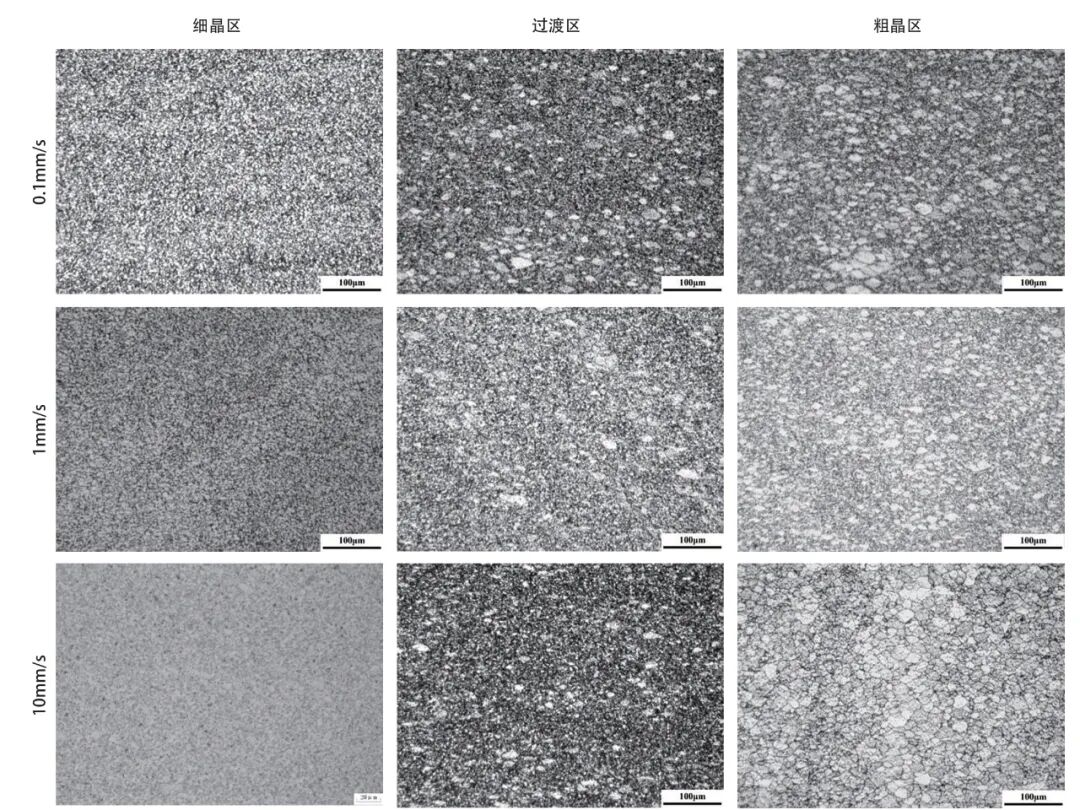

1100℃等温锻造过程组织演变分析
图4 为GH720Li 合金试样在1100℃经不同锻造速度等温锻造后的晶粒组织。可以看出,1100℃等温锻造时,细晶区晶粒组织也不受锻造速度的影响,保持细于ASTM 8 级的均匀细晶组织;粗晶区和过渡区晶粒组织随着锻造速度的增大,粗晶破碎和再结晶细化的程度增大,其中过渡区晶粒细化程度更大,但仍不能获得均匀细晶组织。与1080℃等温锻造组织演变相比,1100℃时粗晶区和过渡区晶粒细化的程度加大,尤其是较大变形量的过渡区晶粒均匀细化更为明显。

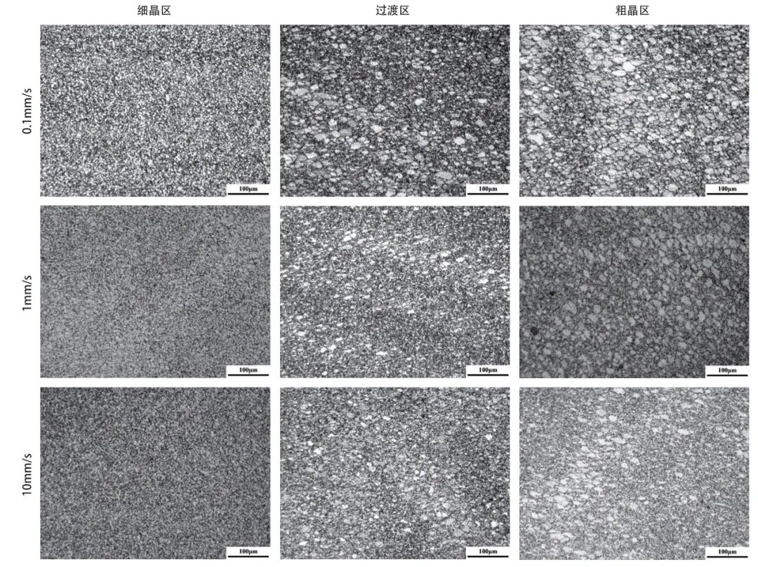

1120℃等温锻造过程组织演变分析
图5 为GH720Li 合金试样在1120℃经不同锻造速度等温锻造后的晶粒组织。可以看出,1120℃等温锻造时,细晶区、过渡区和粗晶区的晶粒组织演变规律的趋势与1080℃和1100℃时的趋势相一致。与1080℃和1100℃等温锻造组织演变不同的是,随着锻造温度升高至1120℃,粗晶区和过渡区组织再结晶程度进一步加深,晶粒组织均匀性提升;过渡区大部分晶粒与细晶区的晶粒度级别相当,但局部还存在粗晶;较高锻造速度下粗晶区晶粒组织已演变成均匀再结晶组织,但晶粒粗于ASTM 8 级。
