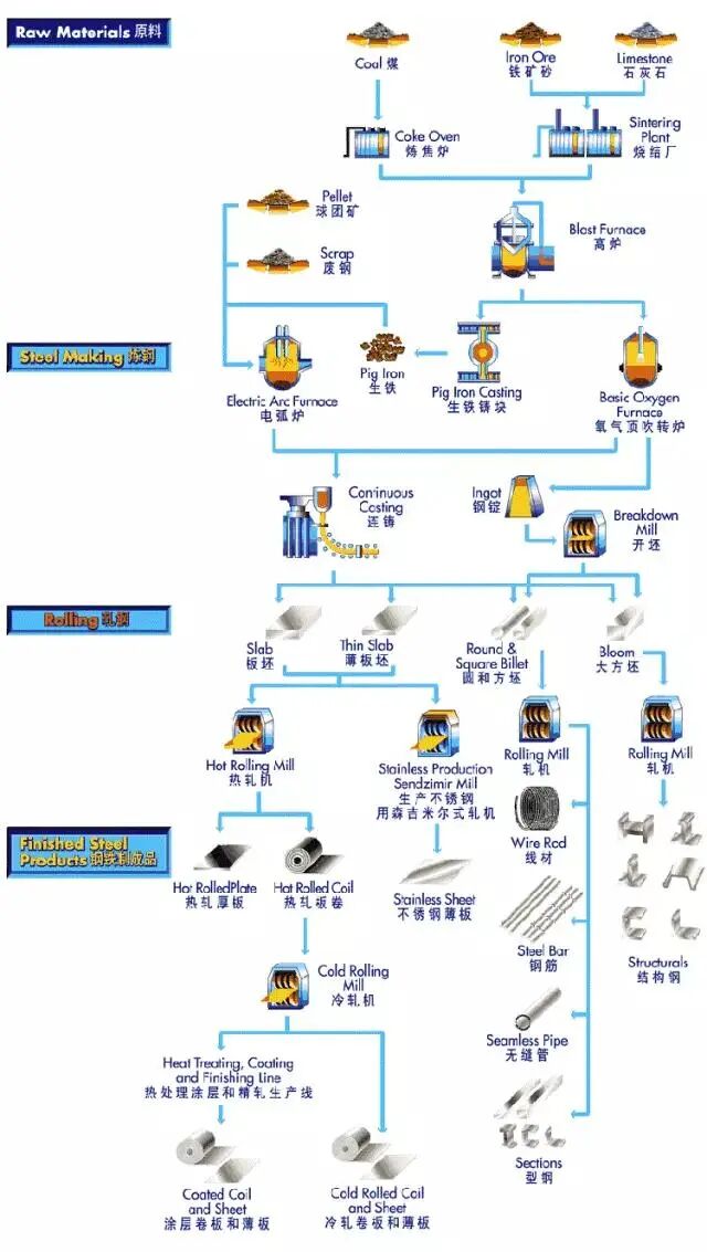

【材料课堂】值得收藏!这些图把钢铁全流程讲清楚了

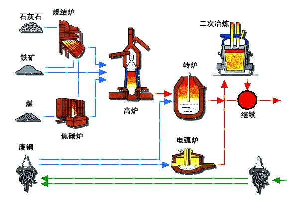

【材料课堂】值得收藏!这些图把钢铁全流程讲清楚了的图1
钢铁生产工艺流程——炼钢

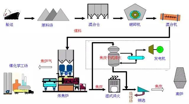

炼焦生产流程

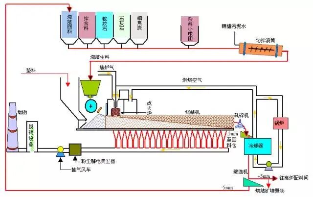

烧结生产流程

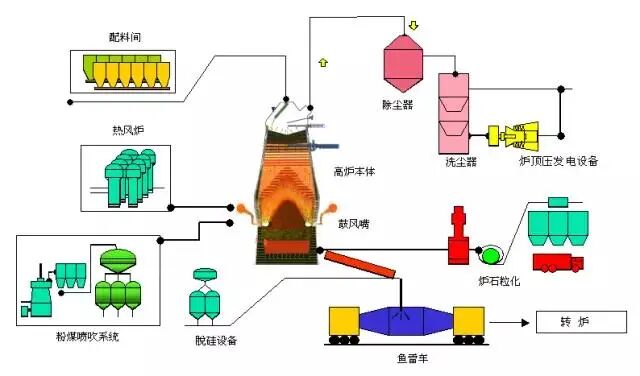

高炉生产流程

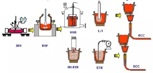

转炉生产流程

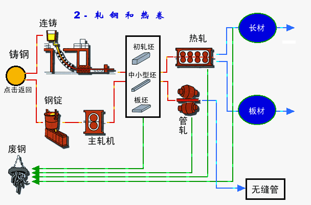

钢铁生产工艺流程——轧钢

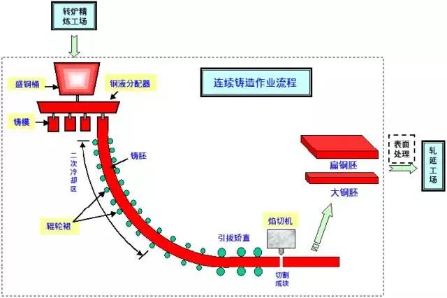

【材料课堂】值得收藏!这些图把钢铁全流程讲清楚了的图7
连铸生产流程

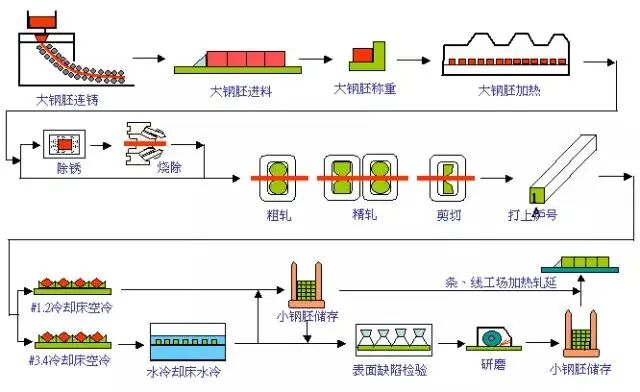

【材料课堂】值得收藏!这些图把钢铁全流程讲清楚了的图8
小钢坯生产流程

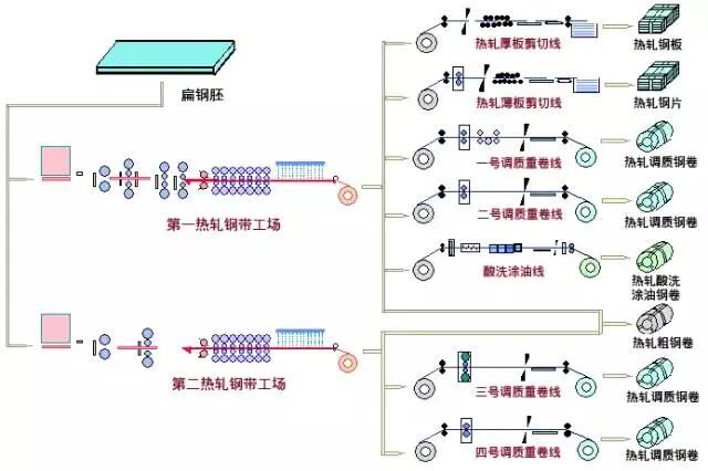

【材料课堂】值得收藏!这些图把钢铁全流程讲清楚了的图9
热轧钢材生产流程

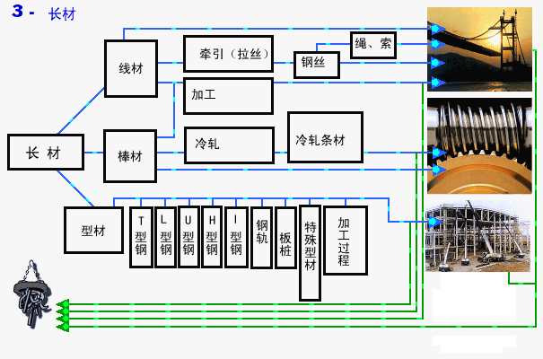

钢铁生产工艺流程——长材

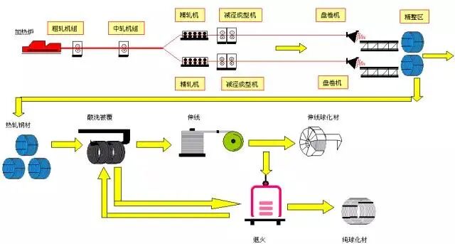

线材生产流程

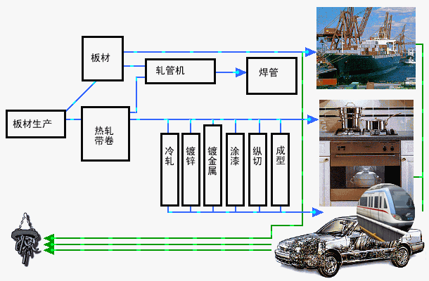

钢铁生产工艺流程——板材

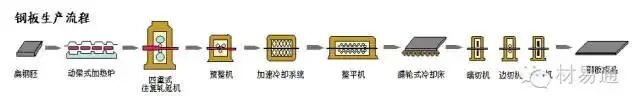

【材料课堂】值得收藏!这些图把钢铁全流程讲清楚了的图13
钢板生产工艺流程
