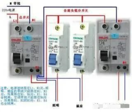

  按照国家行业标准【漏电保护器安装和运行】中要求在单相220V电源供电的电器设备,可配有二极二线或单极二线式漏电保护器.
  单极二线漏电保护器只有火线保护(单极保护),遇故障时把火线切断,此时另线还是正常;接线是两根导线进两根导线出.
电工为什么不愿意装漏电保护器?的图1
  二极二线漏电保护器带有火线、零线保护(双极保护).遇故障时把火线和零线一起切断.接线也是两根导线进两根导线出.

      主开关一般都是用空气开关,但电工师傅不建议用漏电保护功能的空气开关,为什么?
     上面我说过了漏电保护功能的作用,那么试想一下,如果主开关的空开加了漏电保护功能,会如何呢?
     那结果就会是——支路开关任意电路出现漏电问题,主开关都会跳闸,不排除漏电的问题,主开关就无法合闸,影响其它支路的用电情况。
所以,大家知道为什么主开关不用带漏电保护功能的开关了吧?在深夜的时候,传来啪的一声,跳闸了,整个房子都没有电,连灯都开不了,啥都看不见,你要排查漏电情况?难度可真大。
     按电气安全规范用于防护人身的漏电开关,必须选择额定漏电电流小于30mA的漏电开关。
     目前一般100平方的住房(三室两厅)总开关额定电流40A,漏电额定电流30mA。而不是分房间配漏电开关。
     采用漏电开关后,人身触电事故大大减少,但是拉线必须规范,否则漏电开关很容易跳,而查找故障又很麻烦,有的电工甚至会跳开漏电接线。那才是要命的。
