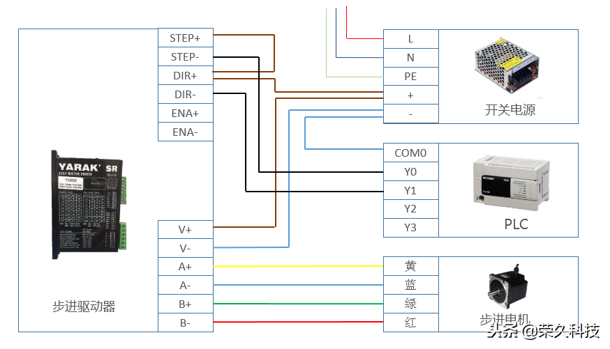

步进驱动器控制要求
当按下启动按钮X0时,步进电机正转一圈,停顿2秒,再反转1圈后停止!
开关电源:IN :AC100~240V、OUT1:24V 、OUT2:5V
PLC(晶体管):FX3U-16MT/ES-A,集电极输出
步进驱动器:支持集电极,脉冲+方向形式
步进电机:二相混合式
三菱FX3U PLC与步进驱动器实物控制接线图的图1

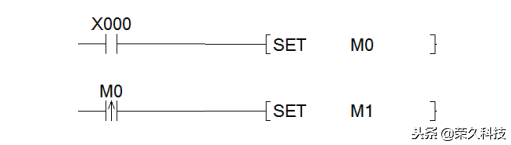

启动程序
三菱FX3U PLC与步进驱动器实物控制接线图的图2

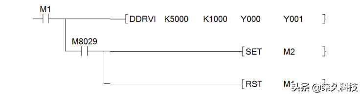

步进电机正反程序
三菱FX3U PLC与步进驱动器实物控制接线图的图3

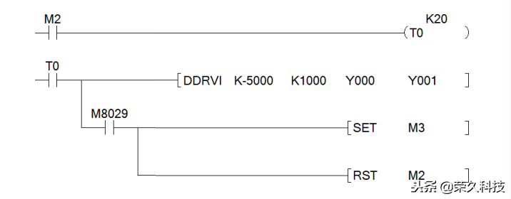

延时反转程序
三菱FX3U PLC与步进驱动器实物控制接线图的图4
