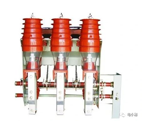

1、负荷开关是可以带负荷分断的,有自灭弧功能,但它的开断容量很小很有限。

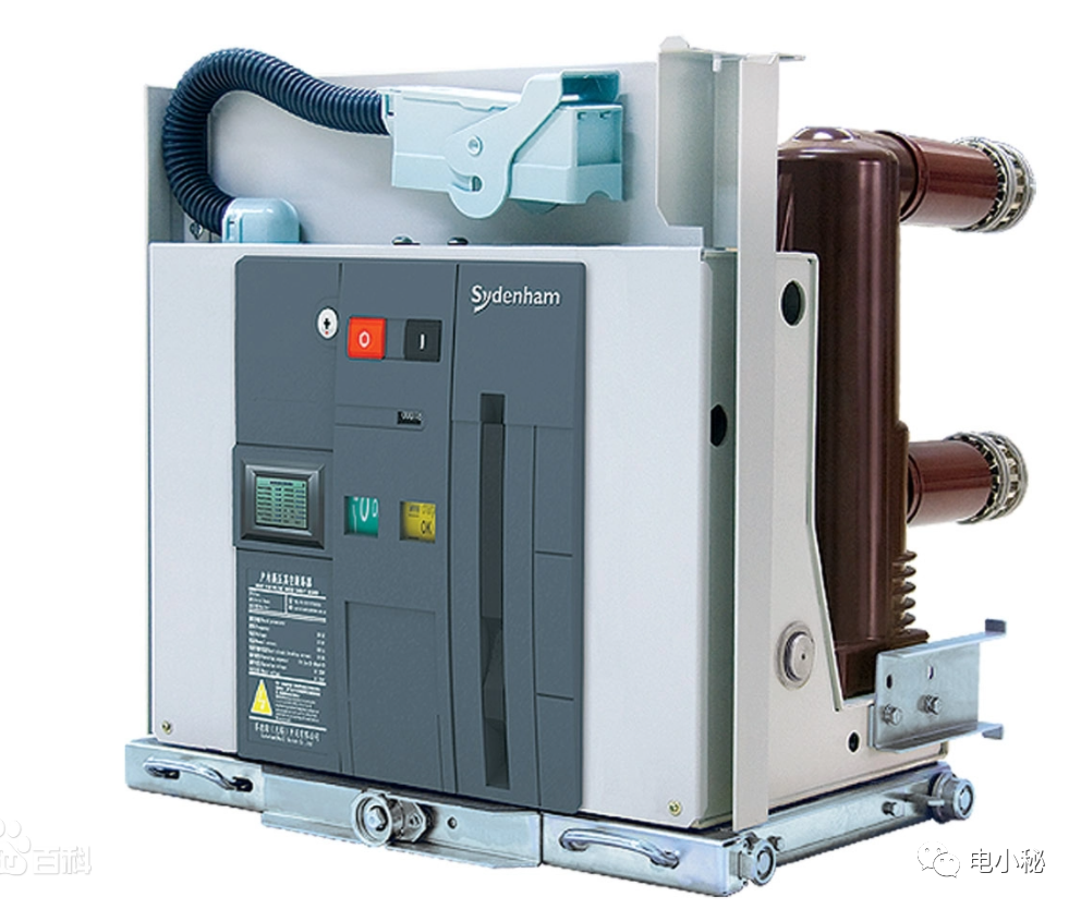

5、断路器的开断容量可以在制造过程中做的很高。主要是依靠加电流互感器配合二次设备来保护。可具有短路保护、过载保护、漏电保护等功能。

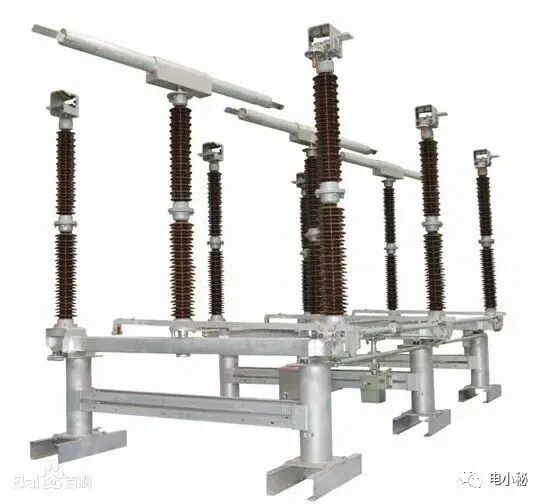

隔离开关(Isolating switch)是一种主要用于“隔离电源、倒闸操作、用以连通和切断小电流电路”,无灭弧功能的开关器件。
隔离开关在分位置时,触头间有符合规定要求的绝缘距离和明显的断开标志;在合位置时,能承载正常回路条件下的电流及在规定时间内异常条件(例如短路)下的电流的开关设备。一般用作高压隔离开关,即额定电压在1kV以上的隔离开关,它本身的工作原理及结构比较简单,但是由于使用量大,工作可靠性要求高,对变电所、电厂的设计、建立和安全运行的影响均较大。隔离开关的主要特点是无灭弧能力,只能在没有负荷电流的情况下分、合电路。
隔离开关——只能开断和接通系统空载电流,并且作为主接线系统明显断开点,在检修过程中作为系统明显断开点。

断路器——除了可以开断和接通系统的正常负载电流,还可以开断和接通系统的故障和短路电流。
1、断路器(英文名称: circuit-breaker,circuit breaker)是指能够关合、承载和开断正常回路条件下的电流并能关合、在规定的时间内承载和开断异常回路条件下的电流的开关装置。断路器按其使用范围分为高压断路器与低压断路器,高低压界线划分比较模糊,一般将3kV以上的称为高压电器。

1、负荷开关
负荷开关是一种带有专用灭弧触头、灭弧装置和弹簧断路装置的分合开关。从结构上看,负荷开关与隔离开关相似(在断开状态时都有可见的断开点),但它可用来开闭电路,这一点又与断路器类似。然而,断路器可以控制任何电路,而负荷开关只能开闭负荷电流,或者开断过负荷电流,所以只用于切断和接通正常情况下电路,而不能用于断开短路故障电流。但是,要求它的结构能通过短路时间的故障电流而不致损坏。由于负荷开关的灭弧装置和触头是按照切断和接通负荷电流设计的,所以负荷开关在多数情况下,应与高压熔断器配合使用,由后者来担任切断短路故障电流的任务。负荷开关的开闭频度和操作寿命往往高于断路器。
负荷开关的优点是价格较低,多用于10千伏以下的配电线路,其灭弧方式有空气、压缩空气、SF6和真空灭弧等几种。随着科学技术的不断发展,负荷开关的种类和质量都有所增加和提高。
负荷开关具有简单的灭弧装置,其灭弧能力有限,在电路正常工作时,用来接通或切断负荷电流,但在电路断路时,不能用来切断巨大的短路电流,负荷开关断开后,有可见的断开点,是其特点。
2、隔离开关
隔离开关没有特殊的灭弧装置,其灭弧能力微弱,故一般用来隔离电压,将已由短路器切断,没有负荷电流流过的电路接通或切断,而不能用来接通或切断负荷电流。隔离开关的主要用途是当电气设备需停电检修时,用它来隔离电源电压,并造成一个明显的断开点,以保证检修人员工作的安全。
3、真空断路器
具有可靠的灭弧装置,其灭弧能力很强,电路正工作时,用来接通或切断负荷电流,在电路发正故障时,用来切断巨大的短路电流。高压断路器按灭弧介质的不同可分为多油灭弧断路器、少油断路。
