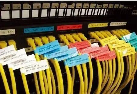

一、线缆标识的用途和特点
在一个线路系统中,运行维护人员不可能对繁多的设备和线路做到一一熟记,为了在巡视检查中做到不遗漏,对线路的标识管理必不可少。应在对每条线路做好标识后,进行整理汇总,张贴在醒目的位置,今后进行巡视检查时,只要严格按照项目要求逐一检查就可以做到不遗漏。线缆标识系统不仅可以为运行检修人员进行正确的日常维护和异常事故处理提供正确保证,同时也为后人提供了帮助,即使新上岗人员,只要按照标识就不会产生误操作。

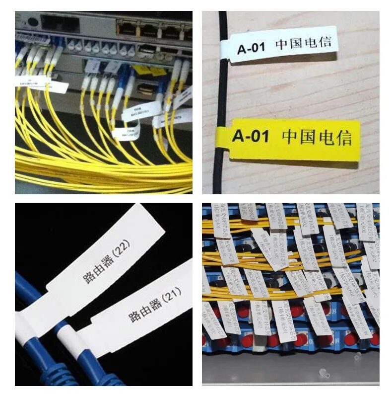

如何做一个完美的线缆标识?的图1

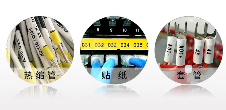

线缆标识卡:
如何做一个完美的线缆标识?的图2
  • 1、可在终端连接之前或者之后使用
  • 2、内容清晰。标签完全缠绕在线缆上。

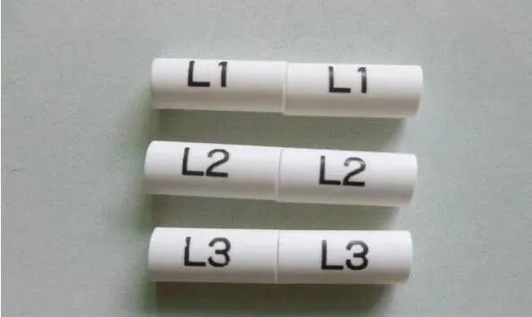

热缩线缆标识管:
如何做一个完美的线缆标识?的图3
  • 1、只能在终端连接之前使用,通过电线的开口端套在电线上。
  • 2、在热缩或者套接之前可以随便更换标识,具有灵活性
  • 3、套接端子后,套管就成为能耐恶劣环境的永久标识。并且成本低。
线缆的直径是多少
线缆的直径决定了所需标识的类型、长度或者套管的直径。
线缆标识卡普遍用于大平方线缆、大对数电缆、户外光缆上。
而热缩标识管普遍应用于小平方二次小线上面。标识卡可适用各种不同直径的线缆。

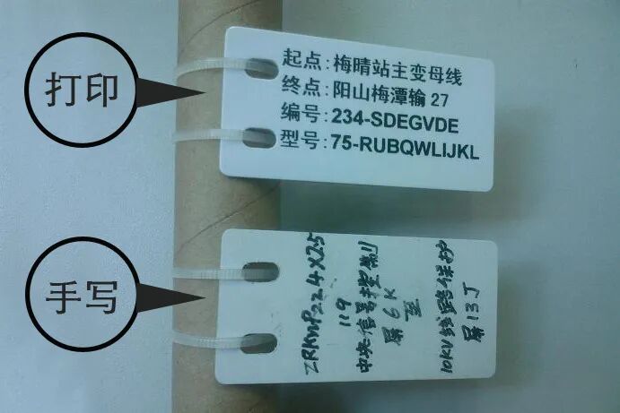

五、线缆标识要求
布线标签标识系统的实施是为了为用户今后的维护和管理带来最大的便利,提高其管理水平和工作效率,减少网络配置时间。
所有需要标识的设施都要有标签,每一电缆、光缆、配线设备、端接点、接地装置、敷设管线等组成部分均应给定唯一的标识符。标识符应采用相同数量的字母和数字等标明,按照一定的模式和规则来进行。建议按照“永久标识”的概念选择材料,标签的寿命应能与布线系统的设计寿命相对应。建议标签材料符合通过UL969(或对应标准)认证以达到永久标识的保证;同时建议标签要达到环保RoHS指令要求。所有标签应保持清晰、完整,并满足环境的要求。标签应打印,不允许手工填写,应清晰可见、易读取。如何做一个完美的线缆标识?的图5特别强调的是,标签应能够经受环境的考验,比如潮湿、高温、紫外线,应该具有与所标识的设施相同或更长的使用寿命。聚酯、乙烯基或聚烯烃等材料通常是最佳的选择。要对所有的管理设施建立文档。文档应采用计算机进行文档记录与保存,简单且规模较小的布线工程可按图纸资料等纸质文档进行管理,并做到记录准确、及时更新、便于查阅、文档资料应实现汉化。

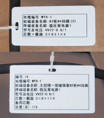

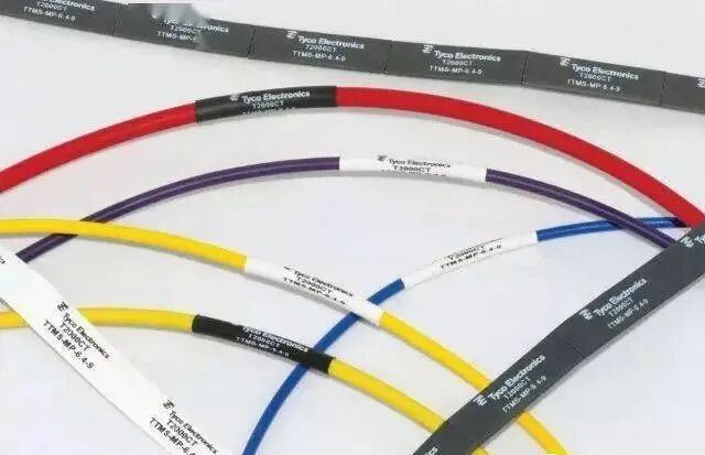

5.2 电缆标识
电缆标识最常用的是覆盖保护膜标签,这种标签带有粘性并且在打印部分之外带有一层透明保护薄膜,可以保护标签打印字体免受磨损。除此之外,单根线缆/跳线也可以使用非覆膜标签、旗式标签、热缩套管式标签。常用的材料类型包括:乙烯基、聚酯和聚氟乙烯,如图所示。
如何做一个完美的线缆标识?的图6
对于成捆的线缆,建议使用标识牌来进行标识。这种标牌可以通过打印机进行打印,尼龙扎带或毛毡带与线缆捆固定,可以水平或垂直放置,标识本身应具有良好的防撕性能,并且符合RoHS对应的标准。
电缆标识最常用的是覆盖保护膜标签,这种标签带有粘性并且在打印部分之外带有一层透明保护薄膜,可以保护标签打印字体免受磨损。除此之外,单根线缆/跳线也可以使用非覆膜标签、旗式标签、热缩套管式标签,如图所示。如何做一个完美的线缆标识?的图7
