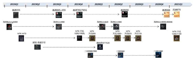

光速发展的5G终端芯片
2017 年,高通、联发科技、展讯、英特尔等芯片厂商研发了基于 FPGA 的5G 终端原型机,包括:基带、射频芯片、射频前端、天线等模块,支持 3GPP标准定义的新空口层 1 架构,实现新型信道编码、高阶调制方案、低延迟帧结构等 NR 特性,并能够达到单用户 1Gbps 以上的传输速率,支持 5G 端到端关键技术验证和系统验证,为后续 5G 芯片及终端研发奠定了良好的理论基础。
2018 年第四季度起,终端芯片厂商陆续发布了 5G 终端 Modem 芯片,支持3GPP R15 协议版本的 5G 通信能力。其中,除 2018 年推出的两款 Modem 芯片仅支持 5G 非独立组网模式外,从 2019 年起至今推出的所有 Modem 芯片(包括:华为 Balong 5000、联发科技 Helio M70、紫光展锐春藤 510、高通 X55/X60)全部支持 5G 非独立组网和 5G 独立组网两种模式,有力保障了 5G 终端在多样网络部署环境下的应用灵活性。
2019 年 9 月起至今,终端芯片厂商陆续推出了 SoC 芯片。这类芯片在 Modem芯片基础上集成 AP(应用处理器),通过提升芯片硬件集成度(目前多数采用7nm 工艺),达到降低终端功耗和成本的目的,提升 5G 用户体验,可以更好地满足 5G 终端商用需要。截至 2021 年 1 月,终端芯片厂商已推出 SoC 芯片近 20款, 如下图所示, 包括:高通骁龙 765/765G、 690、 888,华为麒麟 990/820/985,联发科技天玑1000/1000L/1000+、 800/820、 720、 1200/1100,紫光展锐虎贲 T7520,三星 E980/E990/E880 和 E1080,目前已有大量基于 SoC 芯片的 5G 终端产品上市。
产业 | 一文看尽5G全产业芯片需求!二十五大核心应用拆解的图1▲5G 终端芯片产品路标

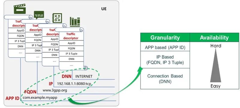

Traffic Descriptor 相关功能要求。Traffic Descriptor(简称 TD)是实现切片服务多样化、定制化的关键属性。TD 为使用者提供了不同业务颗粒度, 可根据多样化的业务需求,灵活选择合适的 TD。因此, 终端应具备获取业务应用的 APPID、 IP3 元组、 FQDN、 DNN、ConnectionCapability 等 Traffic Descriptor 属性的能力,其中对于 DNN,终端应能够具备对定制化 DNN 参数的设置、传递和使用。
产业 | 一文看尽5G全产业芯片需求!二十五大核心应用拆解的图4▲TD 特征示例

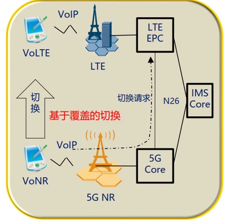

VoNR。语音业务是 5G 不可或缺的基本业务能力,多数运营商 SA 初期语音方案采 用从 5G 回落到 4G 网络的方案( EPS Fallback),但伴随而来会有接续时延的增加、 通话时数据业务无法驻留 5G 网络、 流程碰撞概率增加带来业务受损等问题,因此随着 5G 站点覆盖范围逐步扩大实现连续覆盖,以及终端/产业链成熟后语音方案要逐步从 EPS Fallbak 演进到采用 VoNR 提供 5G 语音,作为 SA 阶段语音的目标建设方案。
VoNR 语音方案基于 5G 网络提供语音业务, 终端驻留 5G 时语音业务和数据业务都承载在 5G 网络,当终端移动到非 5G 覆盖区时 VoNR 业务切换为 VoLTE业务, 由 LTE 网络为其服务。
产业 | 一文看尽5G全产业芯片需求!二十五大核心应用拆解的图5▲VoNR 语音方案

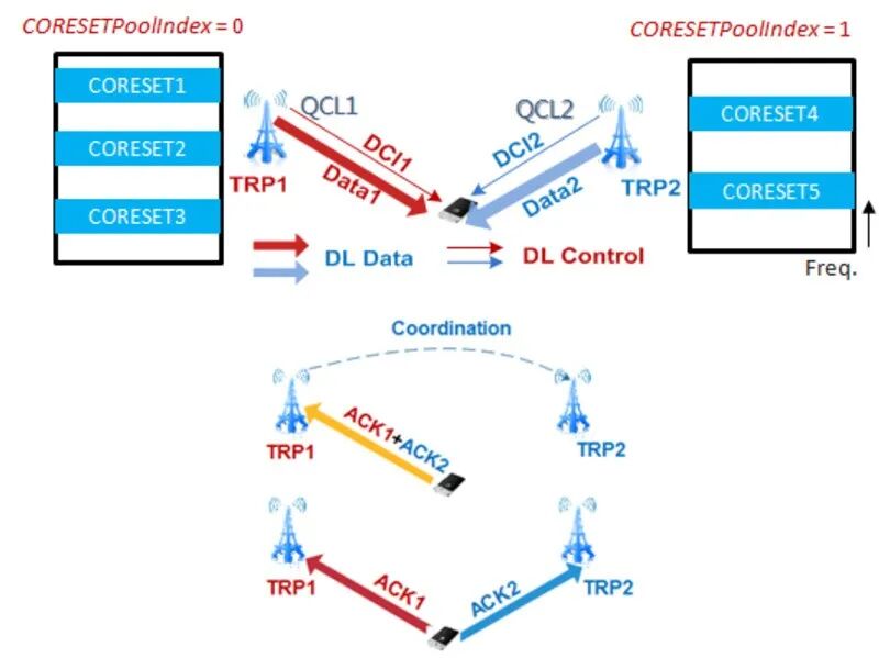

 Multi-TRP。Multi-TRP 功能,可以允许每个 TRP 采用不同的 DCI 调度不同的传输块,利用不同 TRP 的空间信道差异来提升用户数据速率,适用于 eMBB 场景;也可以允许不同 TRP 传输一个 DCI 调度的同一个传输块,利用空分、时分、频分等方式提升数据可靠性,适用于 eMBB 和 URLLC 场景。
产业 | 一文看尽5G全产业芯片需求!二十五大核心应用拆解的图7▲Multi-TRP 方案示意图

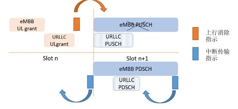

URLLC 资源抢占。 在 5G 应用中,存在不同业务终端共存在同一网络中的场景,如 eMBB UE和 URLLC UE 在同一基站覆盖范围下。若基站在某个 slot 调度了 eMBB 传输,而随之 URLLC 业务到达,为了保证其时延需求,需要在同一个 slot 调度 URLLC传输,需要避免 eMBB 业务对 URLLC 的干扰,保证 URLLC 数据可靠性。
NR R16引入上行取消指示( ULCI, Uplink Cancelation Indication), 基站发送 PDCCH 通知 eMBB 终端取消其上行传输,避免对 URLLC 上行业务干扰,减少 URLLC 业务时延并保障可靠性。
产业 | 一文看尽5G全产业芯片需求!二十五大核心应用拆解的图12
▲上行取消指示示意图

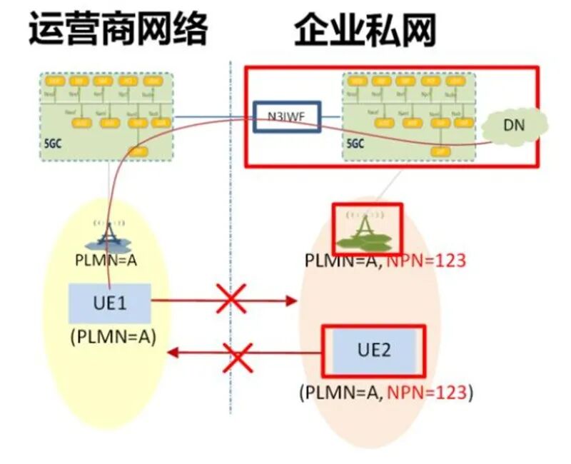

 独立专网 NPN( SNPN, Standalone NPN)。SNPN 通过为行业用户建立独立 5GC 专用核心网,并通过无线网广播专用网络 ID 来进行终端接入控制。适用场景:1)对于某些特定行业等迫切要求端到端网络均需自行管理的行业客户,可考虑部署;2)作为应对于非授权频段开放后的企业专网网络的建设方案。R16 版本终端芯片推荐支持 SNPN 功能。
产业 | 一文看尽5G全产业芯片需求!二十五大核心应用拆解的图15▲独立专网 NPN 示意图
