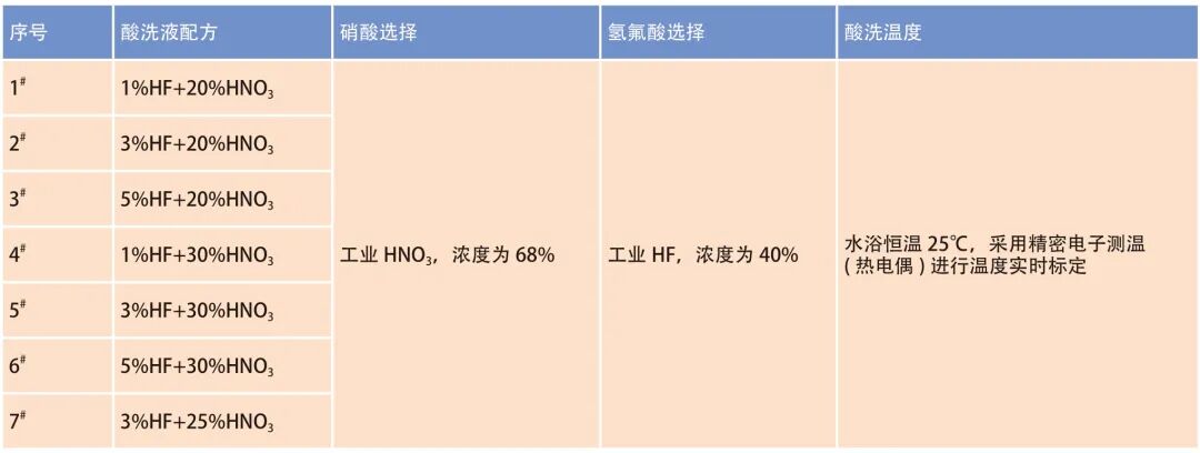

将锻件进行吹砂处理后,采用线切割加工成所需试块,并标记0#~7#,分别对试样进行磨抛,去除切割造成的氧化层。对初始样品表面进行XRD 测试和显微硬度测试,确定表面相结构和硬化层深度。然后将其在不同配方的酸性溶液中进行腐蚀,分别恒温水浴15 分钟后取出试件,将其按照相同的工艺执行,测量酸洗后样品氢含量、失重率、表层相结构以及硬度变化。酸洗液配方见表1。
表1 锻件表面酸洗液配方

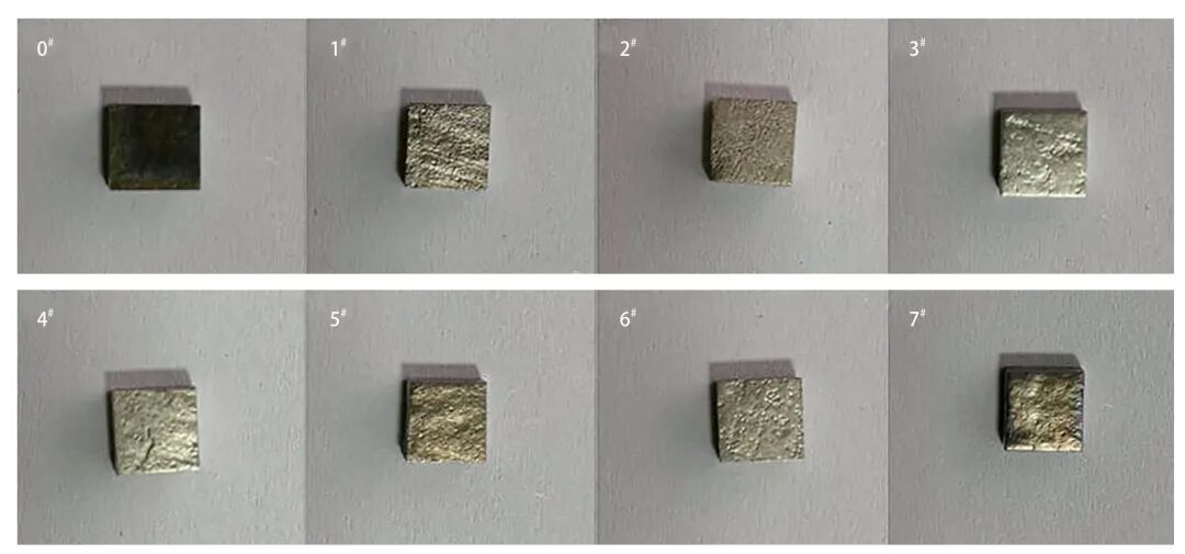

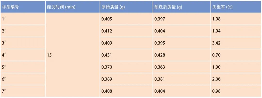

酸洗后失重率
Ti-6Al-4V 锻件试样酸洗后,各试样表面形貌如图1 所示。
钛合金锻件表面酸洗工艺试验研究的图2
图1 Ti-6Al-4V 锻件试样酸洗后表面形貌
从图1 中可以看出,初始试样表面呈黑褐色,经酸洗后,表面都返现出金属光泽。7#样品表面呈现氮化后的彩色形貌。失重率测试结果见表2。
表2 酸洗后样品失重率统计
钛合金锻件表面酸洗工艺试验研究的图3

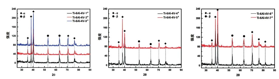

表面相结构变化
对酸洗前后Ti-6Al-4V 锻件试样表面相组成分别进行XRD 分析,结果如图2 所示。可以看出,1#~7#试样XRD 图谱较统一,表面α 相已经得到较好的去除。其中,4#和5#试样在40°左右的α相主峰降低明显,表面α 相清除比较彻底,而增大酸洗液浓度,未对α 相的进一步去除有质的提升。
钛合金锻件表面酸洗工艺试验研究的图4
图2 Ti-6Al-4V 锻件样品酸洗后表面XRD 图谱

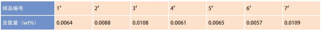

酸洗后Ti-6Al-4V 氢含量变化
氢含量测定结果和对应的腐蚀液成分见表3。
表3 酸洗后H 含量测试结果统计
钛合金锻件表面酸洗工艺试验研究的图5
从表中可以看出,除3#与7#样品外,其他试样中残余H 含量总体相差不大,4#和6#样品H 含量最低。HF 的含量高显著提高了Ti-6Al-4V 中氢的吸附,但HNO3 含量的增大,又对氢具有脱吸附的作用。因此,4#和6#可作为最优酸洗备选配方。

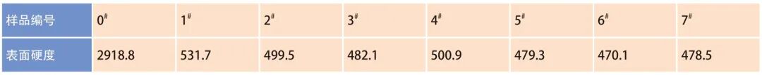

酸洗后试样的硬度变化汇总见表4。其中,所有样品表面皆在离散位置,选择5 处进行硬度测试,每两个点的距离远大于压痕对角线长度的2.5 倍。
表4 酸洗前后样品表面硬度值(HV0.5)
钛合金锻件表面酸洗工艺试验研究的图6
从酸洗后硬度测试结果可以看出,0#初始试样表面硬度极高,但经过酸洗后,表面硬度显著降低。其中,1#试样表面硬度相对较高,因其酸洗液HF 含量较低,所以导致表面硬化层可能去除并不彻底。其他试样表面硬度都相差较小,考虑到硬度测试本身的误差,可以认为,其他试样表面硬化层都已经全部清除干净。

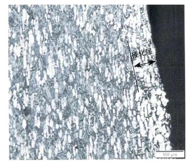

通过上述试验可知最优的酸洗液配方为:(1%~3%)HF+(25%~30%)HNO3,锻件经过该配方酸洗后,表面如图3 所示。
钛合金锻件表面酸洗工艺试验研究的图7
图3 酸洗后表面硬化层示意图
经测定酸洗后锻件表面硬化层0.058mm,氢含量0.002%,满足客户要求。
