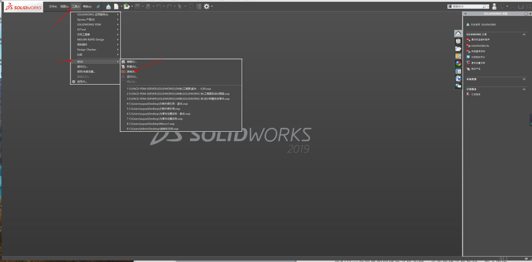

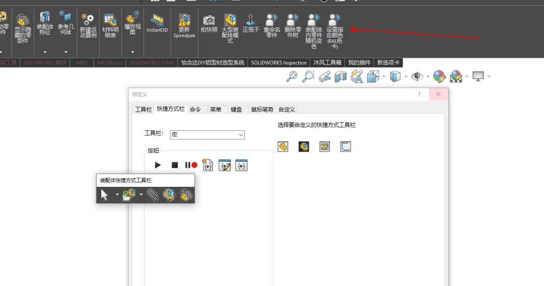

1、创建一个新的宏文件。点击工具>宏>录制,开始录制一个宏,如下图所示。
快速将SOLIDWORKS宏按钮添加到工具栏中的图2

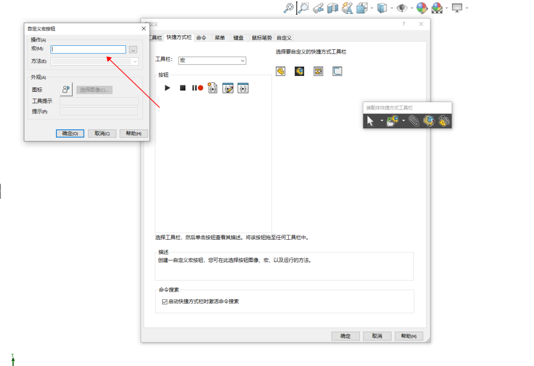

2、现在我们准备为这个宏创建一个按钮。点击工具>自定义。注意:必须打开SOLIDWORKS零件,装配体或工程图才能打开“自定义”选项。根据宏的类型选择合适的环境进行添加。
快速将SOLIDWORKS宏按钮添加到工具栏中的图3

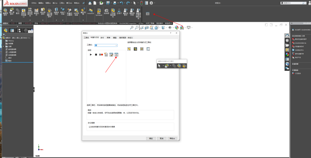

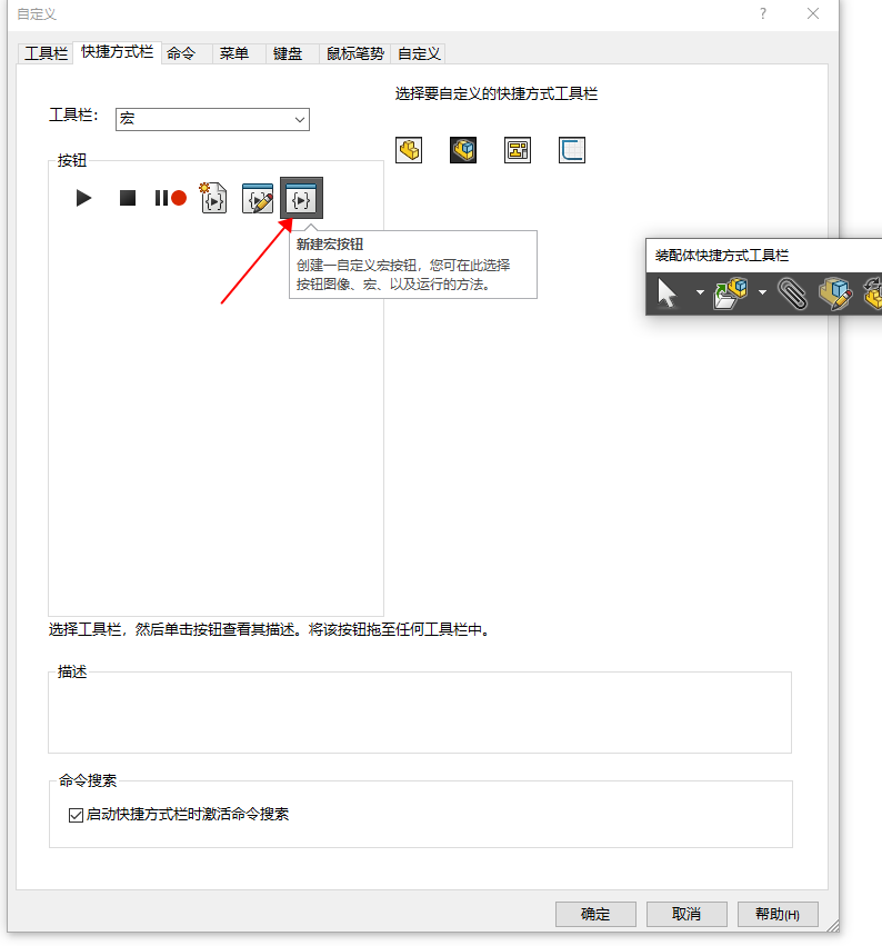

3、点击“快捷栏方式”选项卡,在类别列表中选择“宏”,然后找到新建宏按钮,如下所示。单击这个图标并将其拖到SOLIDWORKS菜单栏中或者工具栏中。
快速将SOLIDWORKS宏按钮添加到工具栏中的图4
快速将SOLIDWORKS宏按钮添加到工具栏中的图5

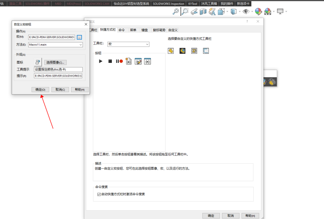

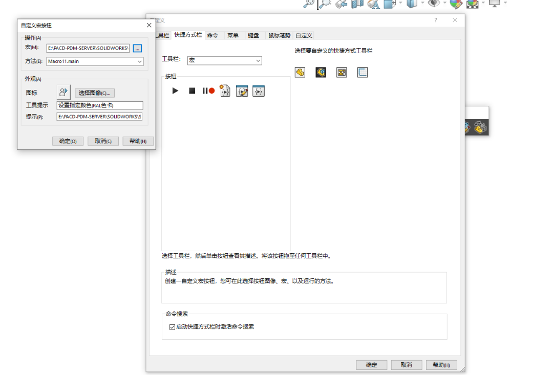

此时“自定义宏按钮”对话框会自动打开。点击对话框右侧的三个点按钮,找到所需的宏文件。如果需要,可以更改工具提示名称,这样当我们将鼠标悬停在“宏”按钮上时,将显示工具提示名称。
快速将SOLIDWORKS宏按钮添加到工具栏中的图6
快速将SOLIDWORKS宏按钮添加到工具栏中的图7
4、我们可以设置按钮的图标,点击“选择图像”按钮,
找到SolidWorks安装目录中如下位置,这个文件夹中包含了很多系统自带的宏按钮图像,我们可以从里面进行选择。
当然我们也可以自己创建16×16像素,256色,白色背景的位图图像作为按钮图像。
选择完成后点确定即可
快速将SOLIDWORKS宏按钮添加到工具栏中的图8
确定后宏按钮就会添加到指定的工具栏中
快速将SOLIDWORKS宏按钮添加到工具栏中的图9
5、如果想删除宏按钮,只需要在自定义环境中将宏按钮拖到SolidWorks的视图区即可。
