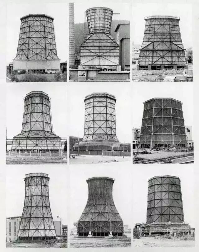

1、首先最早的冷却塔是有各种形状,如直筒和八边形筒
为什么冷却塔“腰”那么细?的图2
早期各种形状的冷却塔

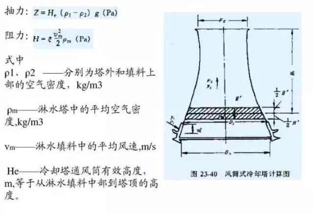

这是一个关系链:1 电站装机增大——2 需要建更大规模的冷却塔——3 冷却能力受面积和高度的直接影响,因此冷却塔要更高更大——4 高大的圆筒状结构很不稳定,即使建造出来成本也很高——5 需要用经济的手段建造大型冷却塔——6 双曲面塔最经济

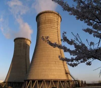

1和2不用解释,过程3中需要一个公式,即冷却的能力(单位面积抽力)只和冷却塔的高度和内外气体密度差有关,因此冷却塔造得越来越高,现如今通常都在100米以上,而新造塔都超过了160米甚至出现很多超过200米的塔。
为什么冷却塔“腰”那么细?的图4

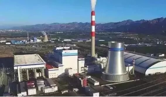

这就造成了4中的问题,不管用混凝土还是钢结构,200米高的直墙都是很不稳定的,要让它承受风阻和变形就得加厚或者加大量钢筋,最终一个塔会像摩天大楼一样,成本无法接受。
因此,在5中,我们得找一种经济的手段让冷却塔成本降低,那就是壳状曲面结构,也就是说曲率能够产生强度。

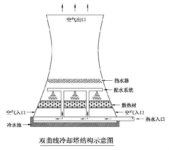

首先,根据冷却塔的结构可以看到,中间收窄的设计使得在同样的淋水面积下,进风口面积可以更大,有助于增加风量。因此这个曲面应该是内弯的(负高斯曲率)。

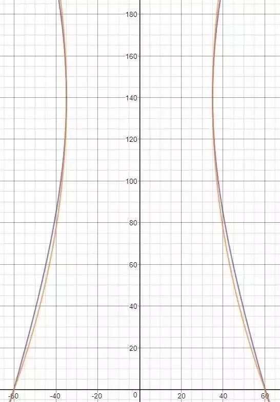

很多答案中提到双曲面最省材料, 有个答案中说:
图中冷却塔的造型是一个双曲面。 在已知底面和顶面是圆形的情况下算连续连接面的最小表面积,解方程会发现连接面是双曲函数旋转面。因此冷却塔设计为双曲面形状带来的最大好处是:
同等冷却能力下(同样大小的底面和顶面,同样高度,同样的冷却介质共同决定了同等的最大冷却能力)建塔时用的材料最少。(可以近似认为壁厚一定的情况下材料用量正比于表面积)
这其实是错误的,连续连接面的最小表面积是一种"最小曲面"问题,德国数学家欧拉在1744年的论文中作了解答,"悬链曲面"才是那种有最小表面积的旋转曲面,悬链曲面是悬链线绕其准线旋转所得。
而双曲面是双曲线绕准线生成的(还可以是直线绕不共面的一条准线生成),因此两种曲面看上去形状相近,但却是完全不同的。

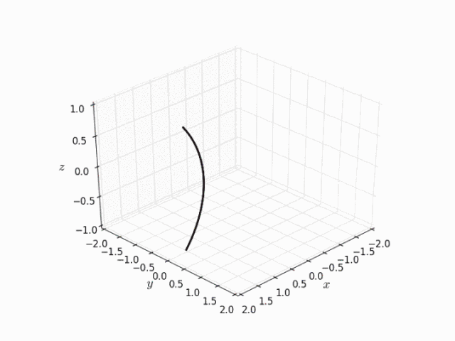

双曲面经济性的原因不是因为最节省材料,而是因为其建造方式,双曲面是一种直纹曲面,是由一条直线通过连续运动构成,这是它最重要的几何性质。
为什么冷却塔“腰”那么细?的图9
可以看到,直线绕轴旋转形成了双曲面
因此钢筋在布置时不需要弯曲,即将其平行于空间斜向直线即可。

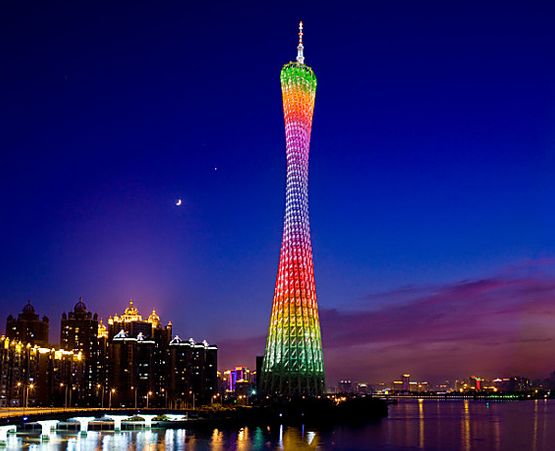

广州塔,又称“小蛮腰”,每一根主钢梁都是直的

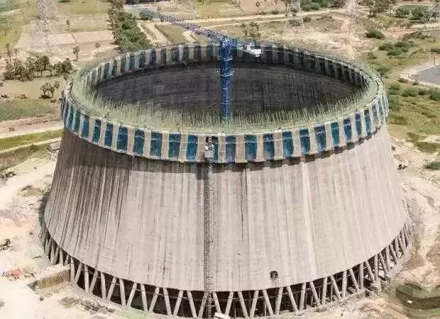

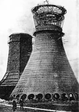

因此在1915年荷兰工程师Iterson实施了这种方案后,双曲面形式的冷却塔流行了起来。当然现如今随着尺寸的增大,双曲冷却塔的施工方式都是分段混凝土现浇的。
为什么冷却塔“腰”那么细?的图11
世界上最早的双曲面冷却塔的建造过程

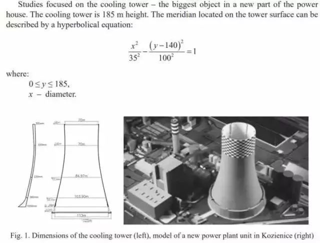

实际上,工程实践中不是完全按照曲面的几何形状去施工,实际的施工中曲面大多是采用分节施工的办法,给定筒壁母线半径和壁厚然后用多段平面钢模板去逼近。
因此严格来说,其最终形状和双曲线型的母线是有所差异的,现如今的塔形是优化设计、工程实践和施工习惯相互影响的结果,和几何上的双曲面会有差异。
为什么冷却塔“腰”那么细?的图13
上面提到的波兰Kozienice 电站的冷却塔,它的初始几何形状和施工设计图是有细微差异的。
