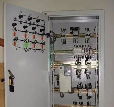

3、安装接线图
安装接线图是以电路原理为依据绘制而成,是现场维修中不可缺少的重要资料。安装图中各元件图形、位置及相互间连接关系与元件的实际形状、实际安装位置及实际连接关系相一致。图中连接关系采用相对标号法来表示。

电气接线图,是根据电气设备和电器元件的实际位置和安装情况绘制的,只用来表示电气设备和电器元件的位置、配线方式和接线方式,而不明显表示电气动作原理。主要用于安装接线、线路的检查维修和故障处理。
1、接线图中一般示出如下内容:电气设备和电器元件的相对位置、文字符号、端子号、导线号、导线类型、导线截面、屏蔽和导线绞合等。
2、所有的电气设备和电器元件都按其所在的实际位置绘制在图纸上,且同一电器的各元件根据其实际结构,使用与电路图相同的图形符号画在一起,并用点画线框上,其文字符号以及接线端子的编号应与电路图中的标注一致,以便对照检查接线。
3、接线图中的导线有单根导线、导线组(或线扎)、电缆等之分,可用连续线和中断线来表示。凡导线走向相同的可以合并,用线束来表示,到达接线端子板或电器元件的连接点时再分别画出。在用线束表示导线组、电缆等时可用加粗的线条表示,在不引起误解的情况下也可采用部分加粗。另外,导线及套管、穿线管的型号、根数和规格应标注清楚。
电气设备使用的电气接线图是用来组织排列电气设备中各个零部件的端口编号以及该端口的导线电缆编号,同时还整理编写接线排的编号,以此来指导设备合理的接线安装以及便于日后维修电工尽快查找故障

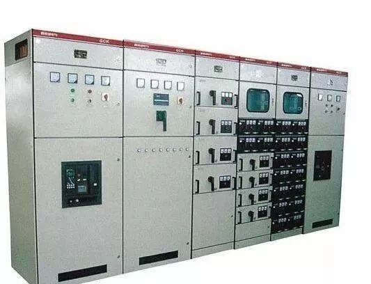

电力系统的电气接线图主要显示该系统中发电机、变压器、母线、断路器、电力线路等主要电机、电器、线路之间的电气接线;由电气接线图可获得对该系统的更细致的了解。
