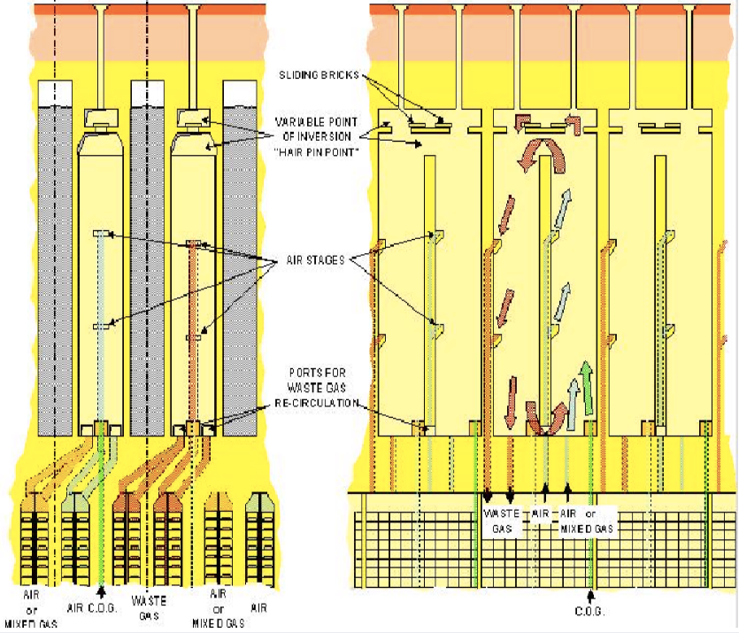

焦炉加热途径
本厂的7.63M新焦炉采用了与4.3M焦炉不同的结构形式,即:“双联火道,立火道内分段供空气与燃烧气体配合燃烧及代废气循环;焦炉煤气下喷,空气侧入蓄热室分格下调及单侧烟道排废气的复热式超大型焦炉。”该焦炉加热方式较为独特,但加热原理4.3M焦炉基本相似,无重大突破。
焦炉煤气分配主管位于地下室焦炉机侧。通过主管与交换旋塞、加减旋塞联接进入燃烧室。两条喷嘴管分别交替地分配入每个燃烧室的各自的入道中。正确的煤气量通过金属喷嘴调节后进入每一个加热火道。焦炉煤气通过安装在蓄热室主墙的陶瓷管道上升到加热火道。
燃烧用空气通过废气阀吸入小烟道,由喷嘴板均匀分配到蓄热室格。下降气流时蓄热室吸收的热量此时传导给空气,然后空气进入斜道,一部分进入燃烧室底部,一部分通过空气路径进入空气喷吹口然后进入加热火道。
每一对双联火道通过斜道与相应的蓄热室联在一起,形成一个加热单元。
焦炉煤气和空气在上升气流火道中燃烧,同时产生的废气通过跨跃孔进入相联的下降气流火道,然后,下降气流通过斜道进入蓄热室格,通过喷嘴调节板,废气排放集中到小烟道,在小烟道废气被吸入废气阀,最后通过烟道进入焦炉烟囱。
废气阀安装在焦侧,在这个阶段,二次废气阀蝶打开,相应的空气翻板、煤气旋塞关闭。在换向交替过程中,空气通过交换旋塞、横管、立管供入每一个加热火道除碳,燃烧除碳,如有液碳也可以烧掉。

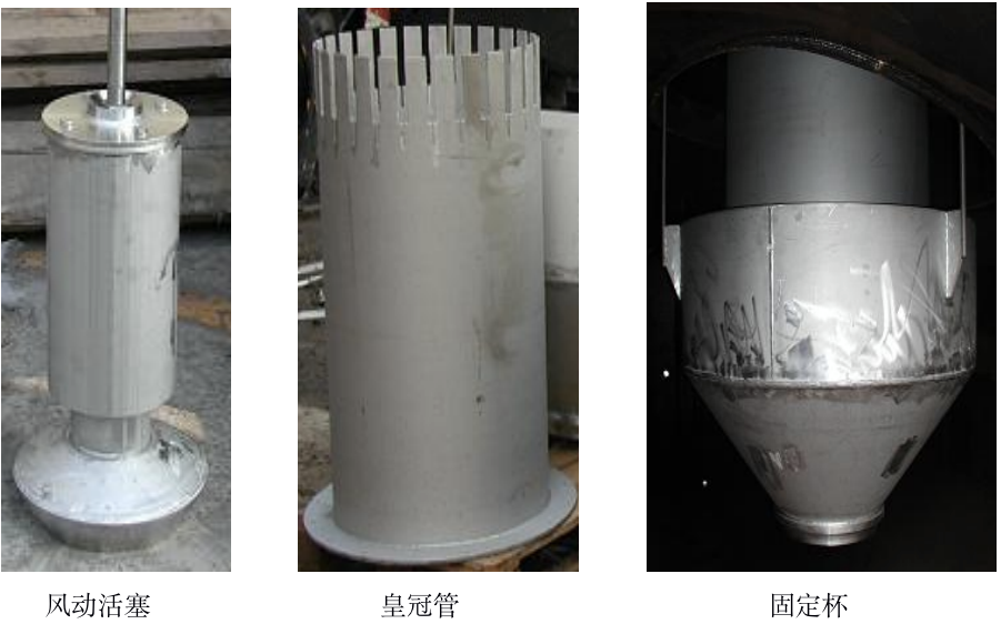

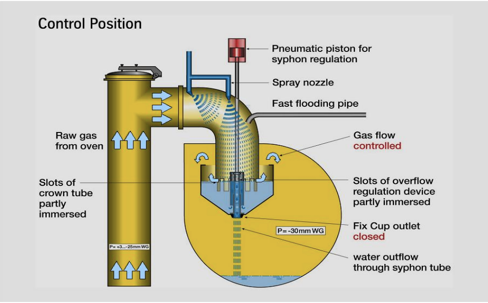

PROven系统又称单炭化室压力调节系统,用于对单个炭化室的压力进行精确调节。其组成部件包括:皇冠管、氨水喷嘴、风动活塞、快速注水阀、满流装置沟槽水封、固定杯等。
调火技术比较 | 7.63米焦炉与4.3米焦炉的图6
图3  PROven系统部分装置示意图
各炭化室压力的调节是通过一个PROven装置实现的。在集气管内对应每孔炭化室桥管末端安装一个形状象皇冠的管,皇冠管上开有多条沟槽,同时桥管下端设有一个“固定杯”,杯内设有由执行机构控制的活塞杆及与其相连的杯口塞,同时在桥管设有压力检测与控制装置。炭化室压力调节是由调节杯内的水位也就是荒煤气流经该装置的阻力变化实现的。
调火技术比较 | 7.63米焦炉与4.3米焦炉的图7
图4  PROven装置工作示意图
在本厂未使用PROven系统的4.3M焦炉,集气管压力一般控制在120Pa左右,炉门底部的压力在结焦周期内变化很大。刚开始装煤时,炉门底部压力可达300Pa以上,很容易造成从炉体的不严密处逸出荒煤气;而推焦前,炉门底部压力已经降到0附近,考虑到压力的波动,焦炉在结焦末期经常出现负压,会抽入空气。在使用PROven系统的7.63M焦炉上,焦炉底部的压力可始终控制在40-60Pa范围内,因此焦炉逸出的荒煤气有效减少,极大的改善了作业环境。
