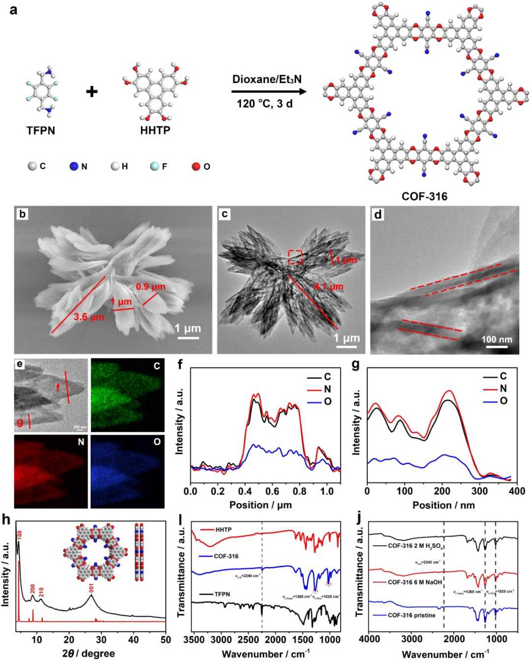

图1. 3D中空COF-316微米花的合成与表征。(a) COF-316的合成图。(b) COF-316的SEM图像。(c) COF-316的TEM图像。(d) 放大的TEM图像。(e) COF-316的元素分布图像。(f-g) 中空COF-316的线性扫描元素分布。(h) PXRD配置文件。插图:COF-316的结构示意图。(i) HHTP,TFPN和COF-316的FT-IR光谱。(j) 原始、2 M H2SO4、6 M NaOH处理的COF-316的FT-IR光谱。

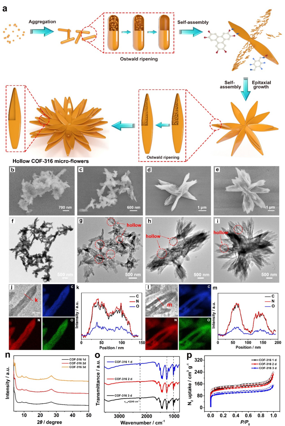

图2 中空COF-316微米花的形成机理和中间体结构表征。(a) 中空COF-316微米花的形成过程示意图。(b-e) 分别在6、12、24和48 h合成的COF-316中间体的SEM图像和(f-i) TEM图像。(j)中空杆状COF-316初始阶段的元素分布图像。(k) 中空棒状COF-316初始阶段的EDS线性扫描元素分布。(i) 中空棒状COF-316的元素分布图像。(j) 中空棒状COF-316的EDS线性扫描元素分布。(k) 分别在1、2和3d合成的COF-316的FT-IR光谱和(i) N2吸附等温线。

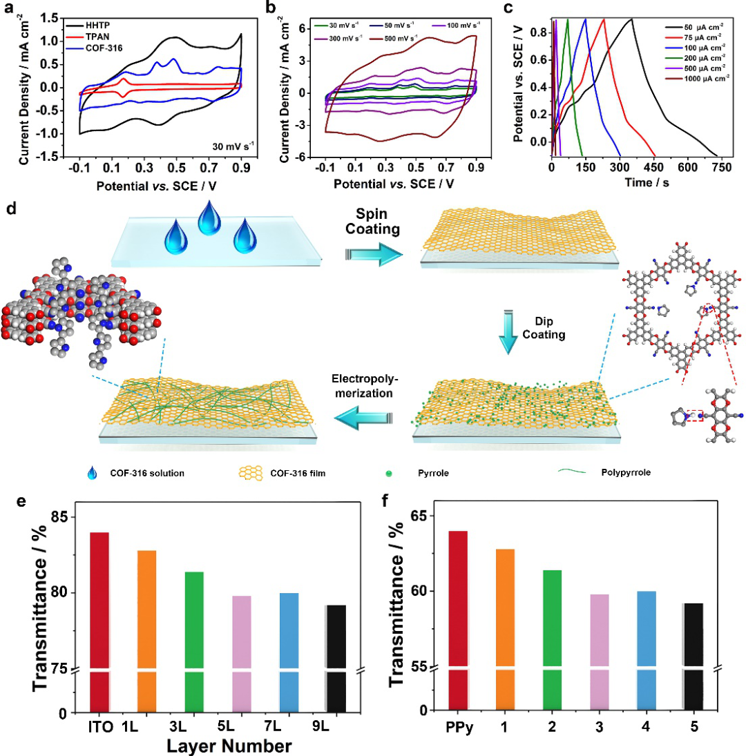

图3 COF-316@PPy TCE的制备和表征。(a) COF-316、HHTP、TPAN在30 mV s-1的扫描速率下的CV曲线。(b) COF-316 TCE在不同扫描速率下的CV曲线。(c) COF-316 TCE在不同电流密度下的GCD曲线。(d) COF-316@PPy TCE的制备过程示意图。(e) COF-316 TCE的光学透射率。(f) COF-316@PPy TCE的光学透射率。1. COF-316-1@PPy; 2. COF-316-3@PPy;3. COF-316-5@PPy;4. COF-316-7@PPy;5. COF-316-9@PPy。

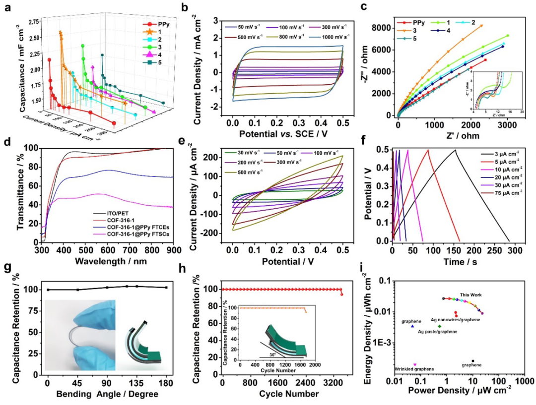

图4 COF-316@PPy FTSCs的电化学表征。(a) COF-316@PPy TCE的CA。(b) COF-316-1@PPy TCE在不同扫描速率下的CV曲线。(c) 在开路电压下收集的EIS曲线的奈奎斯特图。(d)COF-316@PPy FTSCs、ITO/PET、COF-316-1和COF-316-1@PPy FTCE的透光率光谱。(e) 在不同扫描速率下,COF-316-1@PPy FTCE的CV曲线。(f) 在不同电流密度下,COF-316-1@PPy FTCE的GCD曲线。(g) 在不同弯曲角度(0o,45o,90o,120o,135o,150o和180o)下,COF-316-1@PPy FTCE的电容保持曲线(扫描速度:50 mV s-1)。插图:弯曲TFSCs的照片和示意图。(h) FTSCs在0.02 mA cm-2时的循环稳定性。插图:TFSCs在30o弯曲角度下的照片。(i) Ragone plots图。
