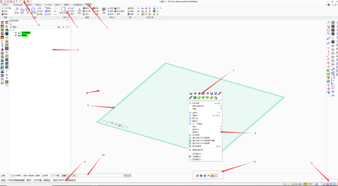

PTC Creo Elements/Direct Modeling 用户界面包含以下元素:
•  文件”选项卡
•  快速访问工具栏
•  功能区
•  提示栏
•  视区
     工作平面
•  命令迷你工具栏
•  上下文菜单
浏览器栏(结构浏览器和其他浏览器)
•  用户输入行
•  状态栏
PTC Creo Elements/Direct&Modeling 用户界面介绍的图1
注意
由于 PTCCreo Elements/Direct Modeling 允许高级用户自定义系统,所以不是所有显示看起来都是这样。
1 文件”选项卡
2 快速访问工具栏
3 功能区
4 提示栏
5 视区
6 工作平面
7 命令迷你工具栏
8 上下文菜
9 浏览器栏
10 用户输入行
11 状态栏
12 确定”和“取消”按钮
13 最近的命令”工具栏

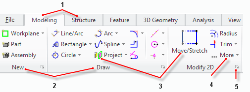

功能区
功能区包含一组以选项卡形式组织的各种命令。在每个选项卡上,会将相关命令集合在一起。下图显示的是某功能区中的不同元素。
PTC Creo Elements/Direct&Modeling 用户界面介绍的图6
1 选项卡
3 按钮
4 更多”按钮
5 对话框启动程序
1. 选项卡:可用的选项卡包括 Modeling 选项卡、结构选项卡、特征选项卡、3D 几何 选项卡、分析选项卡、视图选项卡和应用程序选项卡。
2 组:各个命令按功能放入组内。
3. 按钮:功能区上的每个按钮都代表一个命令,其由图标和标签(多数情况下有)组成。某些按钮包含图标和箭头。常用按钮的尺寸较大,而其他按钮的尺寸较小。功能区有以下类型的按钮:
•  PTC Creo Elements/Direct&Modeling 用户界面介绍的图7 或 PTC Creo Elements/Direct&Modeling 用户界面介绍的图8 (带图标和标签的大按钮或小按钮):单击此按钮可启动操作。例如,单击移动/拉伸可移动或拉伸3D 对象。
•  PTC Creo Elements/Direct&Modeling 用户界面介绍的图9 或 PTC Creo Elements/Direct&Modeling 用户界面介绍的图10 (图标和箭头未用线分隔的大按钮或小按钮):箭头表示存在列表。单击此按钮可打开相关命令列表。按钮无分隔线时,图标和箭头执行相同操作。
•  PTC Creo Elements/Direct&Modeling 用户界面介绍的图11 或 PTC Creo Elements/Direct&Modeling 用户界面介绍的图12 (图标和箭头用线分隔的大按钮或小按钮):图标和箭头之间存在线或间隔,表示该图标和箭头执行不同的操作。单击此按钮上的图标可开始操作。单击箭头可打开相关命令列表。当前会话中上次选择的命令图标会显示在按钮上。
注意
对于某些命令,会打开一个对话框。请参阅对话框
无论上次选择为何,标签都保持不变。
工具提示显示图标所表示命令的名称和描述。
虽然您可以看到上次所选命令的图标,但程序主题假定按钮上显示的是默认命令的图标。
4. 更多:很少用的命令列出在更多按钮下的多数组的末端以优化用户界面。
5. 对话框启动程序:打开与组中的命令相关的设置对话框。例如,单击绘制组中的对话框启动程序可打开 2DCoPilot 设置对话框。绘制组包含 2DCoPilot 命令。

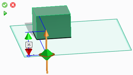

对话框
PTC Creo Elements/Direct&Modeling 用户界面介绍的图19
单击功能区、CMT或快速访问工具栏中的按钮或上下文菜单中的某些条目时,将打开对话框。您可以在该对话框中选择元素或设置属性。通过 PTC Creo Elements/Direct&Modeling 用户界面介绍的图20 和 PTC Creo Elements/Direct&Modeling 用户界面介绍的图21 可分别完成或取消操作。单击 PTC Creo Elements/Direct&Modeling 用户界面介绍的图22 可访问当前操作的帮助。
确定”和“取消”
通过 PTC Creo Elements/Direct&Modeling 用户界面介绍的图23 和 PTC Creo Elements/Direct&Modeling 用户界面介绍的图24 按钮可分别完成或取消操作。仅当操作处于活动状态时,方可在视区中(左上角)使用这些按钮。仅当活动操作具有对话框时才显示 PTC Creo Elements/Direct&Modeling 用户界面介绍的图25,该对话框不显示在视区中。您可以单击 PTC Creo Elements/Direct&Modeling 用户界面介绍的图26 在操作过程中打开对话框。例如,如果要将2D轮廓拖拉到 3D对象,可单击 PTC Creo Elements/Direct&Modeling 用户界面介绍的图27 打开拖拉对话框。
提示
您可以按空格键(或分配的键)来打开选项迷你工具栏(OMT),然后在OMT上单击 PTC Creo Elements/Direct&Modeling 用户界面介绍的图28 以在操作期间打开对话框。
