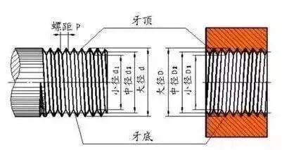

1、国际公制标准螺纹(InternationalMetric Thread System)
我国国家标准CNS采用之螺纹。牙顶为平面,易於车削,牙底则为圆弧形,以增加螺纹强度。螺纹角为60 度,规格以M表示。公制螺纹可分粗牙及细牙二种。表示法如M8x1.25。(M:代号、8:公称直径、1.25:螺距)。

英制螺纹之大小,通常以螺纹上每寸长度有若干螺纹数表示,简称为「每寸牙数」,恰等於螺距之倒数。例如每寸8牙之螺纹,其螺距为1/8 寸。
