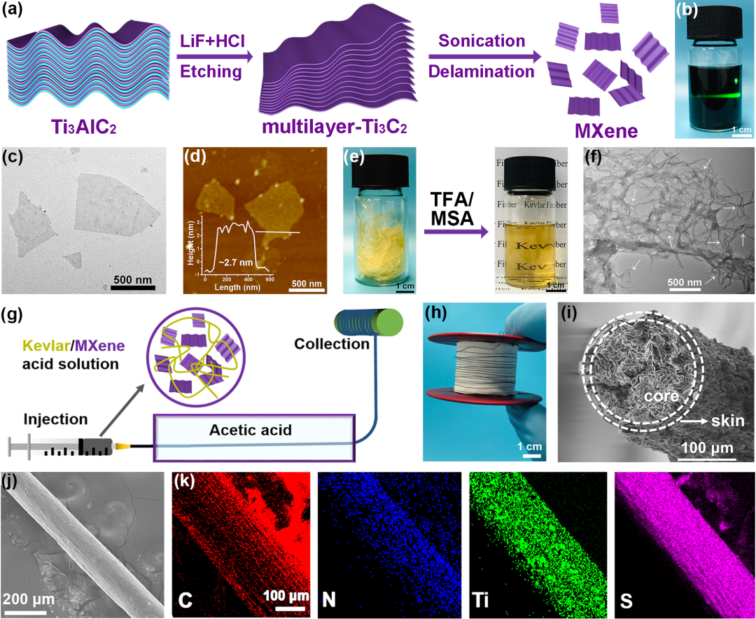

图1. MXene片层制备、利用三氟乙酸(TFA)和甲基磺酸(MSA)体积比1:1的混酸体系对Kevlar纤维进行剥离,再在醋酸凝固浴中湿法纺丝制备形貌规整的KM纤维。

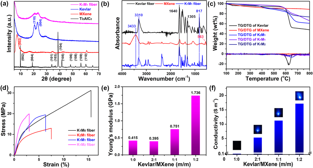

通过调配Kevlar和MXene的质量比例可以制备耐高温、力学性能和导电性能可控的KM纤维,随着MXene含量的增加,KM纤维热稳定性得以提升;同时纤维断裂伸长率降低、杨氏模量增加;电导率也逐步提高,通过置换回路中部分导线也足以点亮小灯泡。

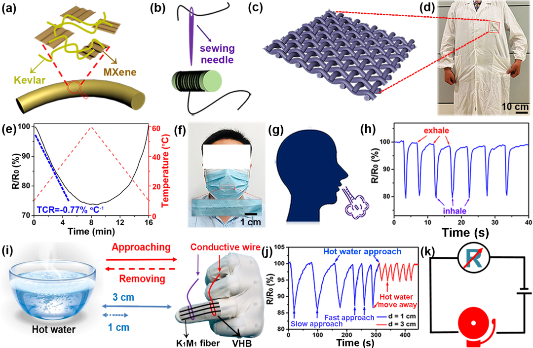

图3. KM纤维可编织性、温度敏感响应特性:智能口罩和智能手套的构建。
由于导电成份的MXene引入,赋予KM复合纤维温度敏感特性,随着温度的升高,KM纤维电阻下降,可以对呼吸作用产生的温度变化进行敏锐地捕捉,实现对呼吸作用的实时监测。此外,将KM纤维结合到手套上可制备对外界环境灵敏感知的智能手套,在探测到温度升高时(表现为电阻下降),可快速提醒佩戴者外界温度的急剧变化,防止机体受到损伤。

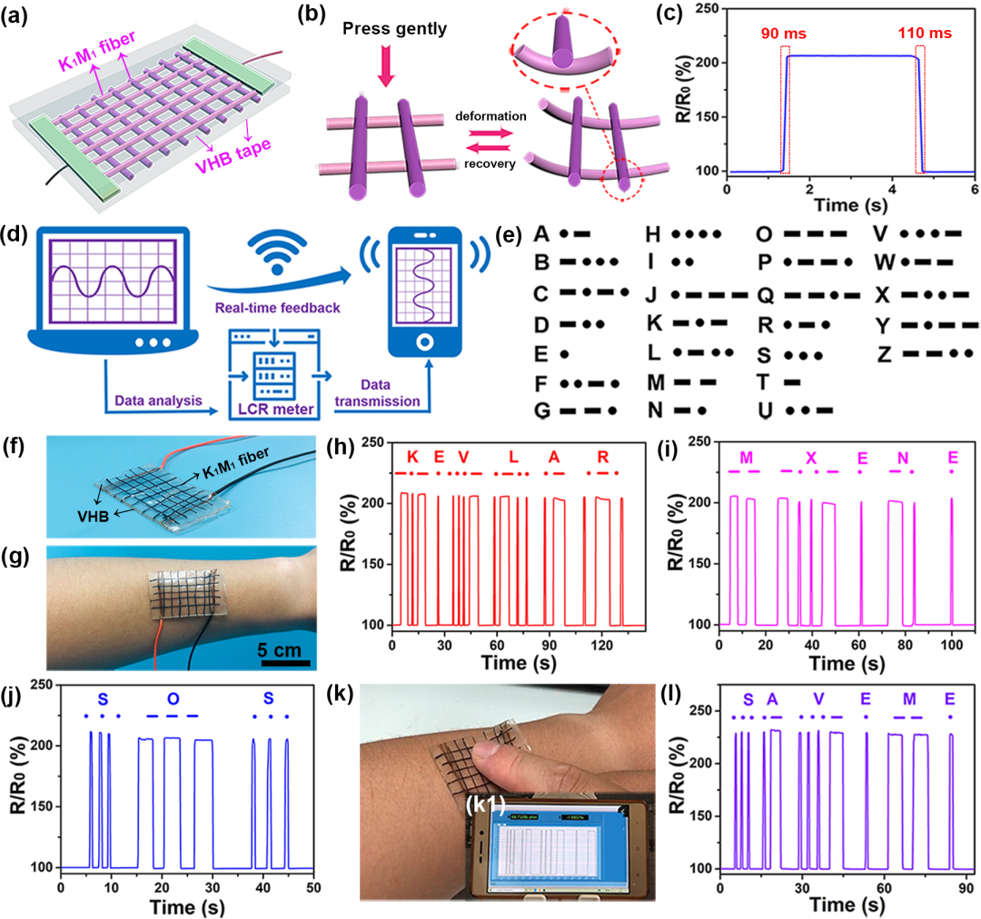

图4.  基于KM纤维压力敏感响应特性,可以编码Morse code用于信息的加密传输。
此外,所构建的纤维传感器凭借快速的信号响应和恢复、信号的超高稳定性,通过手指规律性按压纤维传感器,控制按压时间可实现对信息进行加密和无线传输。这种方法保证了信息加密的安全性,同时在一定程度上可以防止重要信息的泄露,进一步结合无线传输技术可以远程进行求救信号的发送。

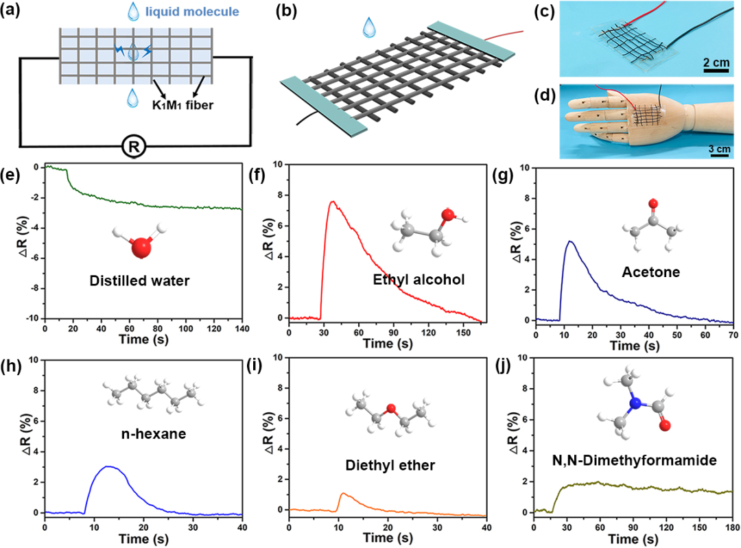

通过将KM纤维编织成网络结构,利用不同挥发速率的溶剂滴落在纤维表面,由于受到重力作用,溶剂在滴落后会使得纤维体系电阻产生变化。接着,极易挥发的溶剂如丙酮、正己烷和等由于挥发速率较快,对纤维传感器的电阻的影响可以快速恢复到原有水平;而难挥发的溶剂如水和DMF等则会对纤维电阻产生较为持久的影响。利用这些特点,可以轻易实现对多种常见溶剂进行区分和识别。
