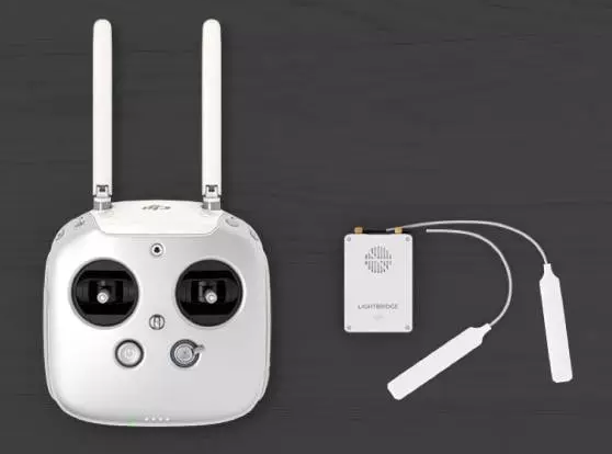

4、Lightbridge高清远距离数字图传技术
Lightbridge技术使用单向图像数据传输,类似位于高处的电视广播塔的数据传输形式。而 Wi-Fi图传的数据传输需要发送端与接收端首先建立起通讯握手机制,再传输每个大小为512字节的数据包。确认完整接收一个数据包之后,才开始传输下一个数据包,而这正是导致图传延时的根本原因。目前常用无人机图传技术有哪些?的图1

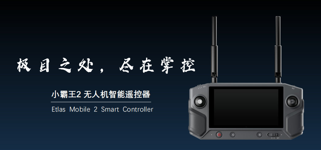

“小霸王2”无人机智能双控遥控器
“小霸王2”是第一款搭载 Q Ground Control 的具备双控功能的无人机智能遥控器,该款产品拥有多项关键技术专利,在外观设计和整体性能上都有极大的创新和突破。

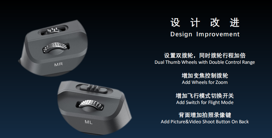

1、高品质材料工业设计,多功能按钮
“小霸王2”采用高品质材料工业设计,大大提升了操作无人机与挂载的便捷性和用户体验。

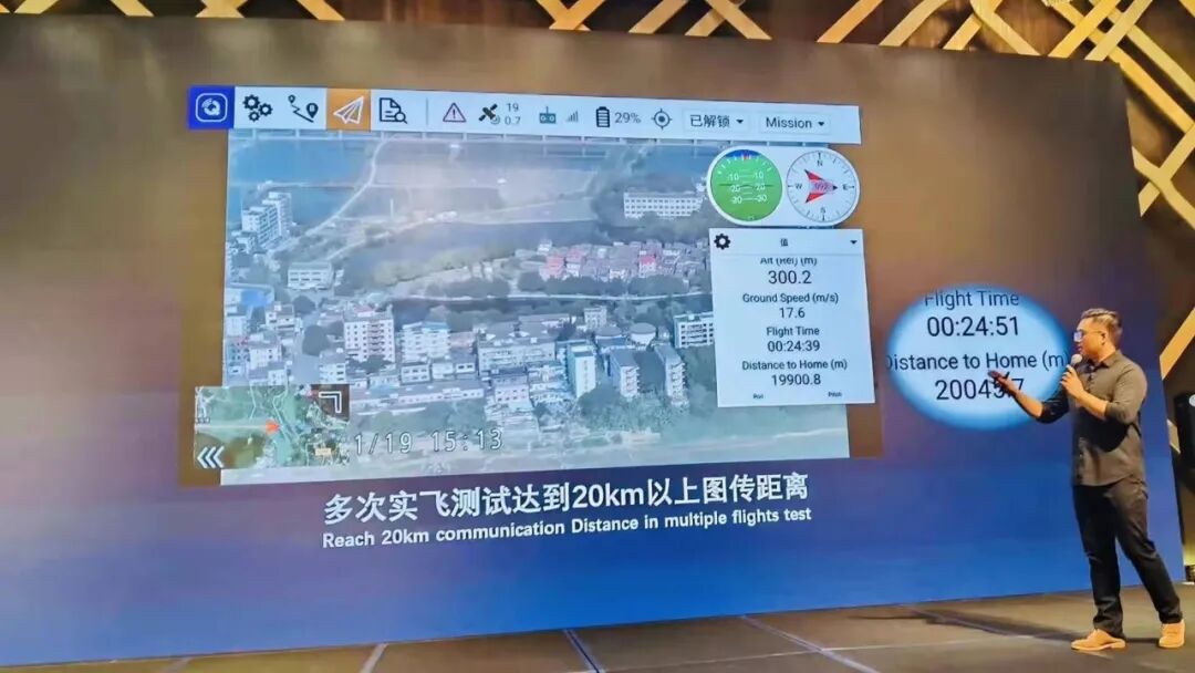

2、20km以上图传距离
该款手持地面站遥控器将图传距离再次大范围的提升,在实际飞行测试中,图传距离轻松达到20公里,在业内手持遥控器中处于领先地位。
目前常用无人机图传技术有哪些?的图5

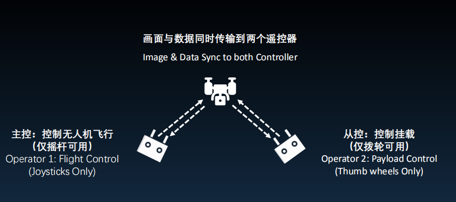

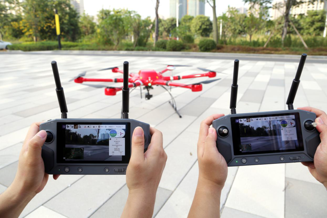

3、双控模式

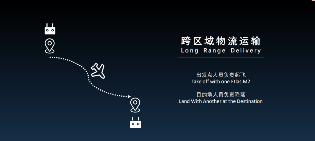

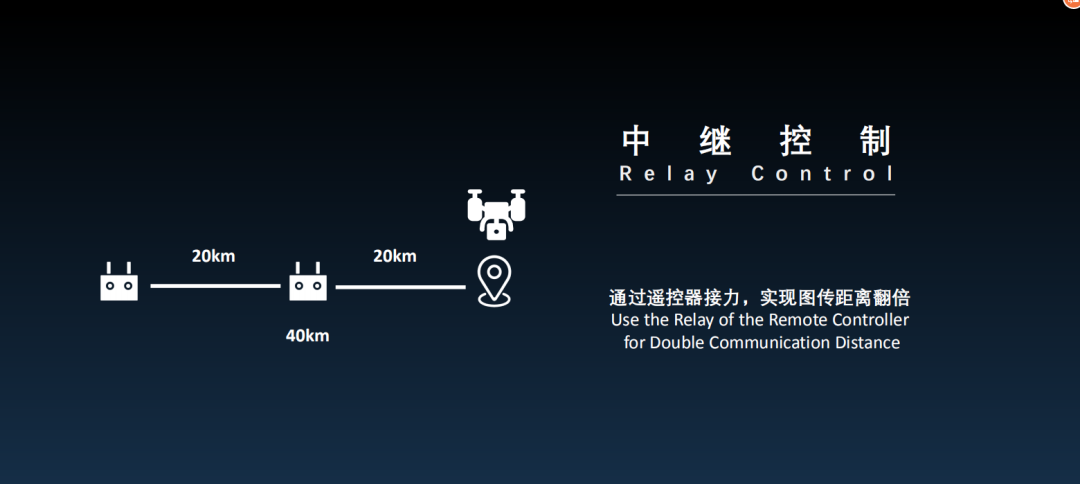

小霸王2是第一款具备双控功能的智能遥控器,支持画面与数据同时传输到两个遥控器,实现同一台飞机,两位飞手分别控制的功能。基于此功能,无人机可以做到跨区域物流运输,出发点起飞,目的地降落,做到无缝连接。同时还能通过遥控器接力,实现图传距离翻倍。

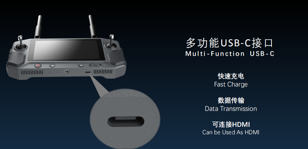

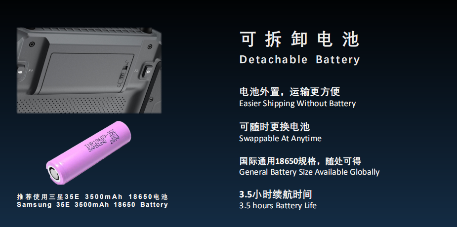

4、更多亮点

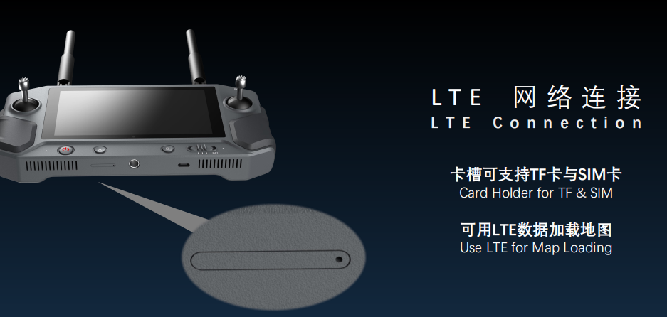

在其他配置上,小霸王2设计了可拆卸电池、多功能USB-C接口、以及LTE 网络连接。

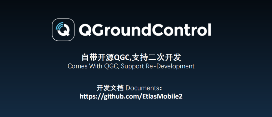

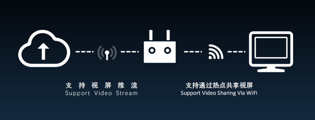

全新的“小霸王2”无人机智能遥控器自带开源QGC,支持二次开发,同时支持SDK开发,客户可以根据自身需求开发更多功能。“小霸王2”还能够通过热点共享视频,支持视频推流。
