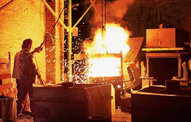

二.根据铸铁中石墨形态不同,铸铁可分为
铸造铁都如何分类?牌号怎么表示?看完就全明白了的图1
1. 灰口铸铁
铸铁中石墨呈片状存在。
2. 可锻铸铁
铸铁中石墨呈团絮状存在。它是由一定成分的白口铸铁经高温长时间退火后获得的。其机械性能(特别是韧性和塑性)较灰口铸铁高,故习惯上称为可锻铸铁。
3. 球墨铸铁
铸铁中石墨呈球状存在。它是在铁水浇注前经球化处理后获得的。这类铸铁不仅机械性能比灰口铸铁和可锻铸铁高,生产工艺比可锻铸铁简单,而且还可以通过热处理进一步提高其机械性能,所以它在生产中的应用日益广泛。
