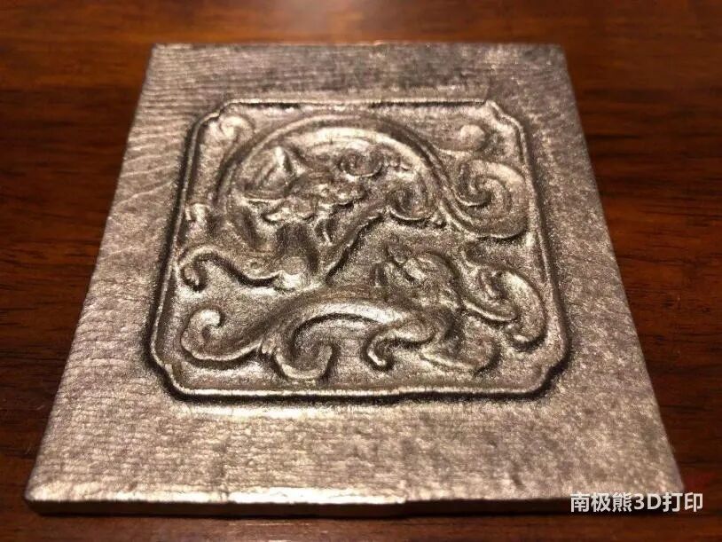

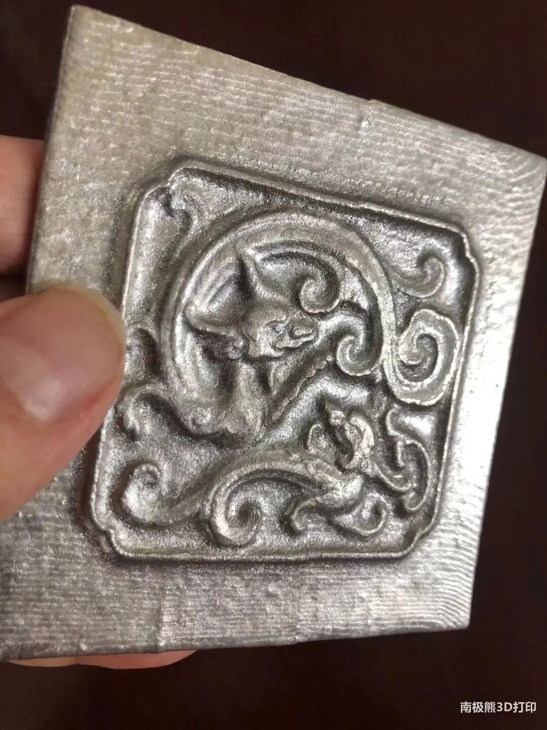

国产:粘结剂喷射金属3D打印墨水,长沙墨科瑞取得突破的图1
△粘结剂喷射金属3D打印零件,烧结后的金属浮雕模型(316L不锈钢)

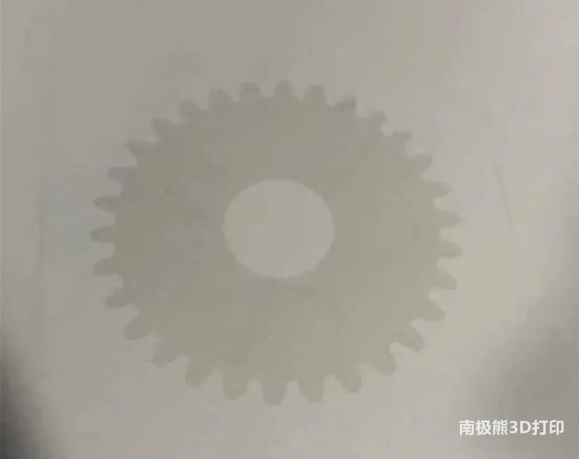

国产:粘结剂喷射金属3D打印墨水,长沙墨科瑞取得突破的图2
△粘结剂喷射3D打印的模型

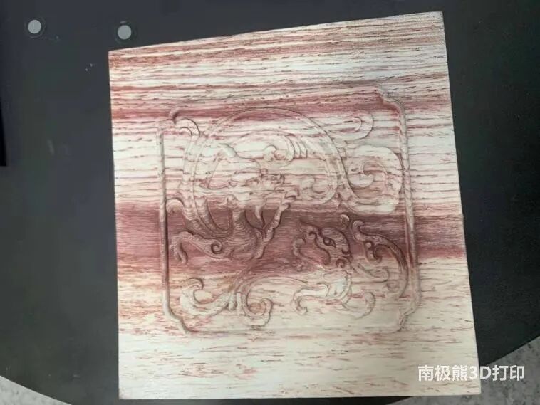

国产:粘结剂喷射金属3D打印墨水,长沙墨科瑞取得突破的图3
△原木质浮雕
国产:粘结剂喷射金属3D打印墨水,长沙墨科瑞取得突破的图4
△原木纹都能清晰打印出来

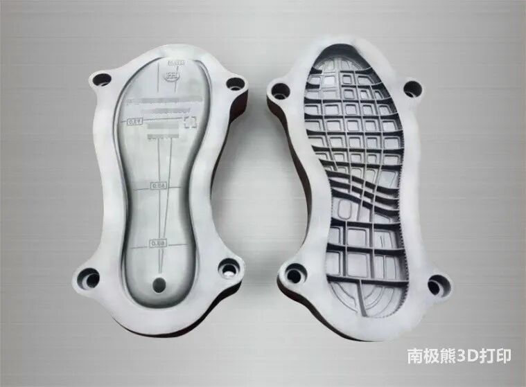

国产:粘结剂喷射金属3D打印墨水,长沙墨科瑞取得突破的图5
△3D打印的鞋模具
把粘结剂喷射金属3D打印系统开源之后,将会大大降低进入门槛,刺激产业更快发展:
