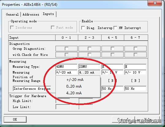

一流量计信号接线,流量计一般使用模拟量输入的方式连接,如果是电流信号则分为两线制和四线制,
实例讲解西门子PLC如何计算累计流量,实例讲解!的图2
二线制信号是指;信号的两根线既是电源线又同时是信号线。二线制的优点是接线简单,只适用一般功率小的一次传感器,如:压变、差压变、温变、电容式液位计、射频导纳、电磁流量计、涡街流量计等。传感器本身用电由二线制中得到,是必影响其带载能力。
四线制信号是指;电源两根线,信号两根线。电源和信号是分开工作的。四线制的优点是由于是将电源和功率分开,所以本机的功率与信号是没有功率上的关联的,适用于大功率的的传感器,如超声波(由于其为了加大抗干扰能力,所以发射的功率会很大,所以此款产品选型时要尽量四线的,二线的一般抗干扰能力较弱),就不能作成2线的,只能是4线,分别是工作电源2个,输出2个。
按照流量计要求将模拟量信号接入到PLC系统。

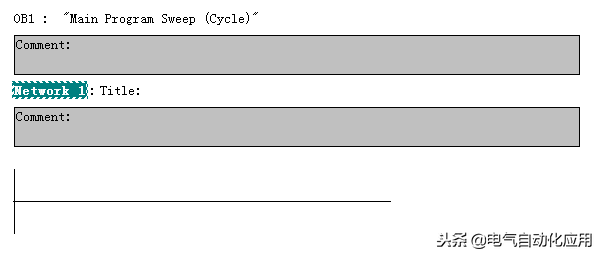

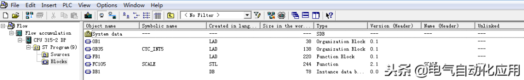

该程序包含OB1,OB35,FB1,FC105,DB1。
其中OB1是PLC程序必备,对于本实例不需要,空程序即可。
OB35是设置为100ms的中断扫描块,主要程序都在其中。
FB1是主要功能块,

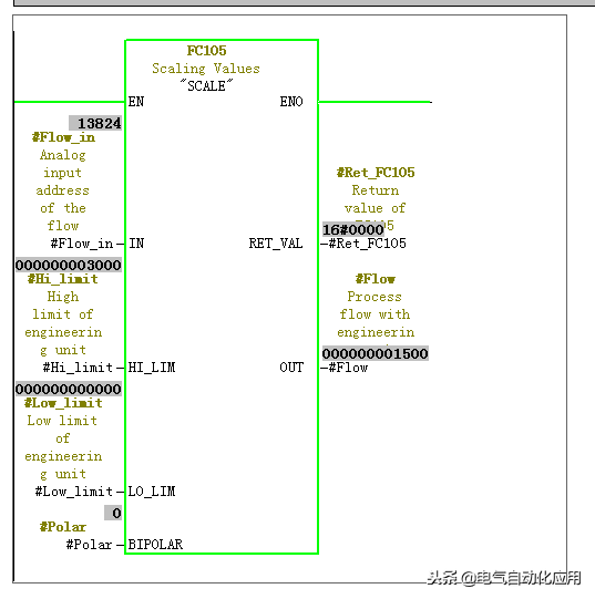

FC105是比较常见的功能,可以处理模拟量数据,将模拟量数据按照固定要求转化。(可以按照量程将PLC扫描的0-27648转化为实际流量,本例中该流量计量程3000m3/h,该信号接入到PLC的PIW256通道,PLC将扫描PIW256地址的0-27648转化为0-3000的实际流量)
比如说如果该流量计的瞬时流量是1500m3/h,该流量计就会输出12ma的电流,PLC会检测到13824,通过转化再次转为1500。
实例讲解西门子PLC如何计算累计流量,实例讲解!的图4
DB1为FB1的背景数据块,为存放FB1中信息的地方。

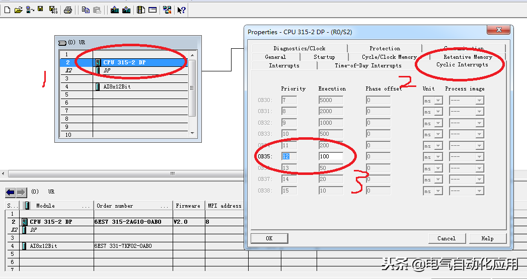

首先我们需要将OB35改为需要的中断时间块
实例讲解西门子PLC如何计算累计流量,实例讲解!的图5
例子中为100ms,就是0.1s
OB1为空块

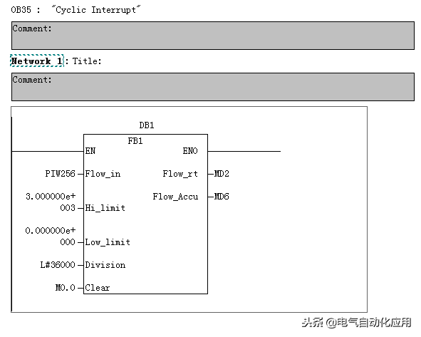

OB35中为主程序,调用FB1,并以DB1作为背景数据块。

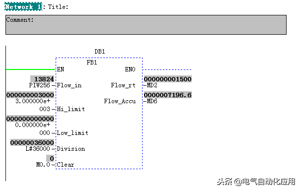

实例讲解西门子PLC如何计算累计流量,实例讲解!的图7
其中FLOW IN为该流量计接入PLC的模拟量通道。
Hi limit为该流量计量程上限,本例为3000m3/h。
Low limit为该流量计量程下限,一般为0。
Division为分辨率,对于100ms,该分辨率为36000,也就是将流量单位改为m3/100ms,如果是1s,该分辨率为3600。也就是将流量单位改为m3/1s。从而进行下一步计算。
Clear是流量累计数清零通道,触发M0.0可以将Flow Accu清零。
输出的Flow rt是转化完的流量数值。
实例讲解西门子PLC如何计算累计流量,实例讲解!的图8
Flow Accu为累计量,该值可通过Clear清零。

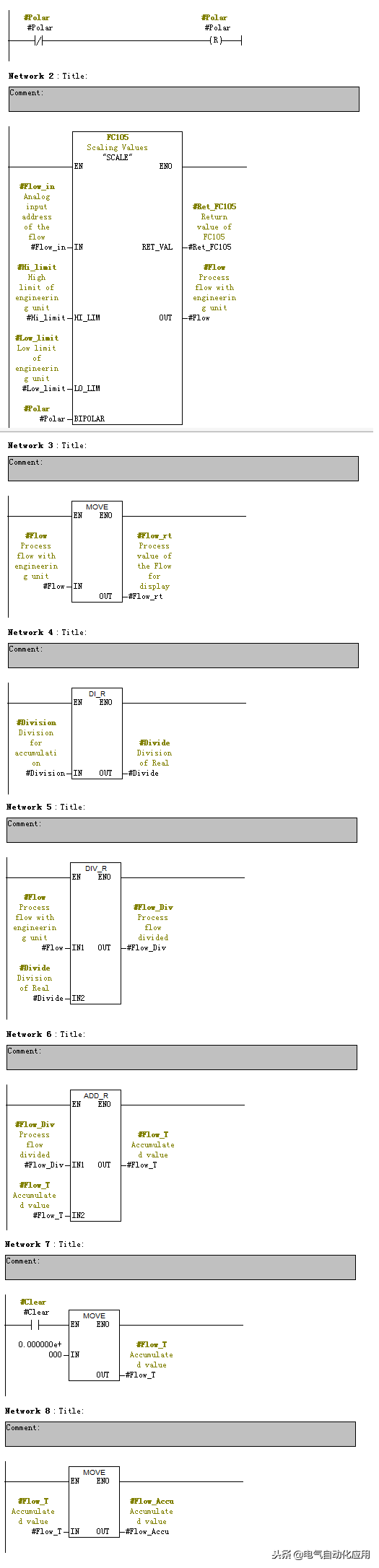

接下来我们打开FB1。
实例讲解西门子PLC如何计算累计流量,实例讲解!的图9
第一行第二行为处理模拟量,将信号转为实际流量值。
第三行将该值输出到外部。
第四行将分辨率改为可计算的实数。
第五行将转化的流量数除以分辨率,意味着改为以中断时间为单位的实际流量。
第六行将第五行的流量数相加,得到最终累计流量。
第七行为通过外部清零。
